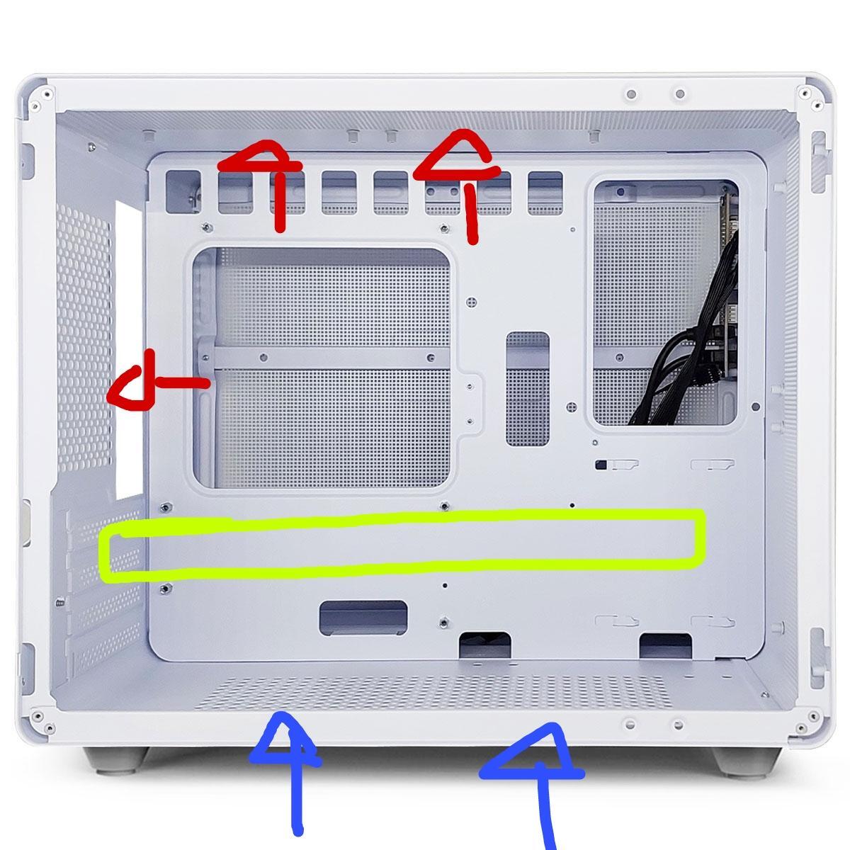

Meu gabinete e o Mt-g710 C3Tech ele está com 5 ventoinhas traseira e as duas de cima estão como saida do ar quente e as duas de baixo como entrada.

Essas 5 "ventoinhas traseiras" que você se refere estão exatamente onde? Estou achando que você está desperdiçando ventoinha nas partes erradas. Você basicamente só precisa seguir o fluxo de ar indicado pelo fabricante que não terá problemas, distribua as ventoinhas onde der para criar esse fluxo de ar. Você nem precisa tanto dessas ventoinhas na parte onde está o water cooler (na foto), é só um compartimento para isolar o radiador e evitar que ele, de alguma forma, crie mais calor na região principal do gabinete. O importante é o ar circular onde fica a placa-mãe, placa de vídeo, processador, etc.

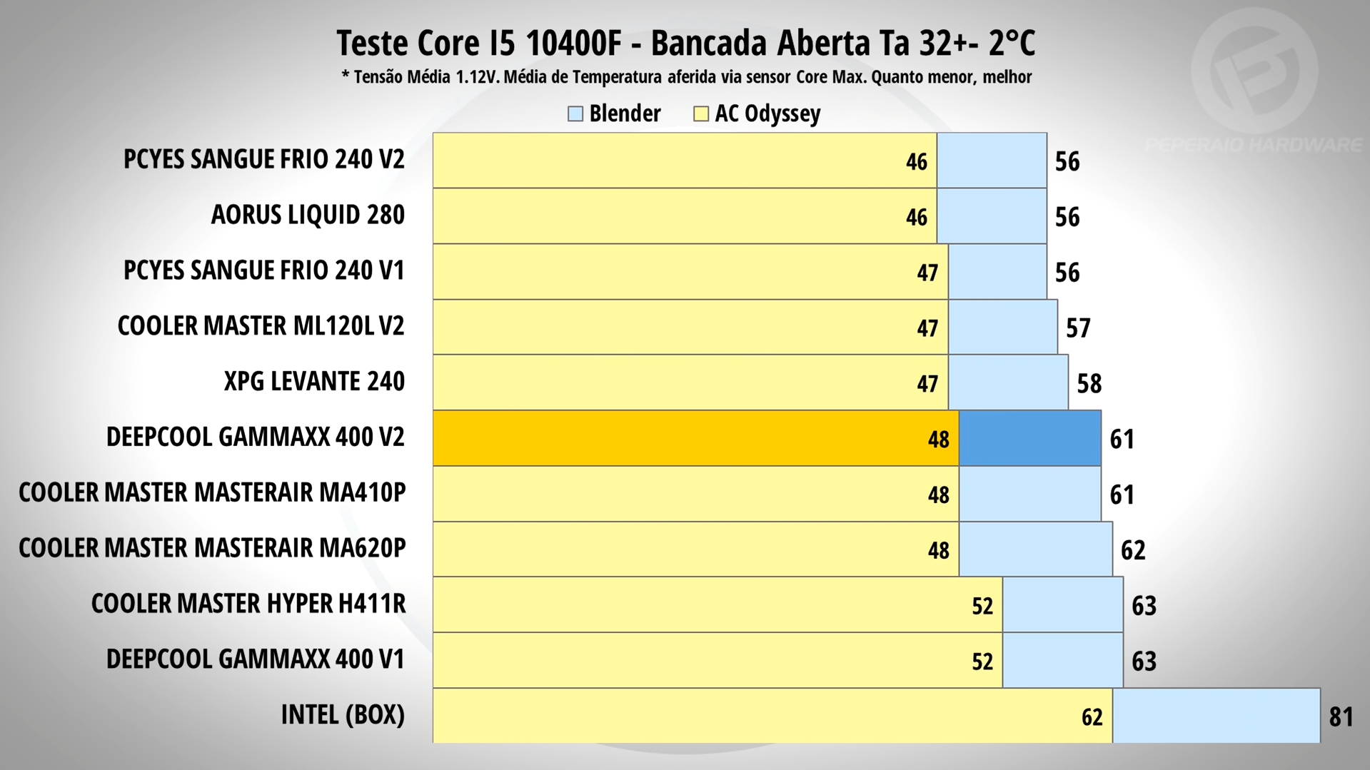

Com relação ao seu processador e coole box, desde que você apenas jogue, o cooler box até que vai dar conta, mas partiu pra estressar muito o processador, ele não vai segurar muita coisa. Jogos, por mais que sejam pesados, quase nenhum vai exigir tanto do processador quanto um teste de estresse.
O Core i5 10400F que é um processador um pouco "mais frio" que o 12400F já pega mais de 80ºC com cooler box no teste de renderização no Blender, mas ficou com apenas 62ºC no AC Odyssey, um game relativamente pesado pra CPU. Mas pegar esses 90ºC que você está pegando em jogos não é algo normal, pode indicar que realmente tem algum problema no seu fluxo de ar.
Então, até pensei que fosse isso mesmo. Tentei dimensionar as 5 Fans de uma forma que ventilace legal.
Anexei a foto de como seria (não estou em casa se não mandaria a foto dele mesmo)
Essas duas Fans de entrada de ar elas ficam cobertas pela placa de vídeo, pois ela e bem grande (330mm).
Você acha que seria uma boa mudar as ordens?

Essas fans servem para ajudar a refrigerar a placa de vídeo com mais ar fresco vindo de fora. Não sei se ajuda muito se as únicas ventoinhas para entrada de ar ficarem abaixo dela, ainda mais pelo tamanho da sua placa (que tapa a maior parte do espaço pro ar passar), acho que seria mais legal você deixar apenas uma ai embaixo e colocar outra na parte frontal.
Essa seria a forma como está agora ou como você planeja fazer?
20 minutos atrás, Vitor Pina disse:
Está assim agora
Então tenta fazer essa pequena alteração colocando uma fan na frente, e vamos torcer para melhorar pelo menos um pouco.

Rapaz! Bater 100ºC rodando GTA V, que nem é lá um jogo muito pesado para processadores modernos, isso não está normal. Estou para dizer que seu problema está pro lado do cooler, mas o que está parecendo é mais que ou ele está instalado corretamente, ou está com excesso/falta de pasta térmica. Acho difícil que algum tipo de "defeito" no processador possa causar esse superaquecimento, pelo menos eu nunca vi esse caso.
Veja esse teste aqui feito alguns anos atrás, esse mesmo processador seu com cooler box rodando vários games bem mais pesados e se mantendo abaixo dos 70ºC. Red Dead Redemption II é de longe o que mais uso CPU aí (70-80%), e o processador ainda se manteve "frio":
