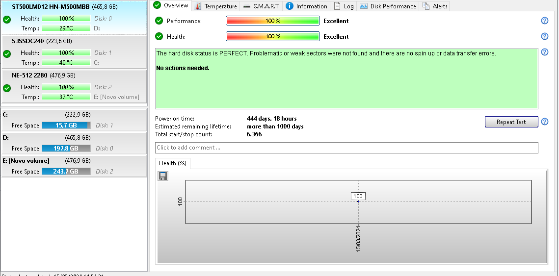

Fiz o teste do SSD onde está o valorant
@GabrielKI Capaz! Toda informação é válida.
Bom, dando uma olhadinha em tudo, seu HD/SSD estão normais e o problema realmente não vem dai, e acredito que da sua placa de vídeo também não.. até iria te passar alguma configuração para usar na placa de vídeo, mas acredito que não iria mudar em nada.
