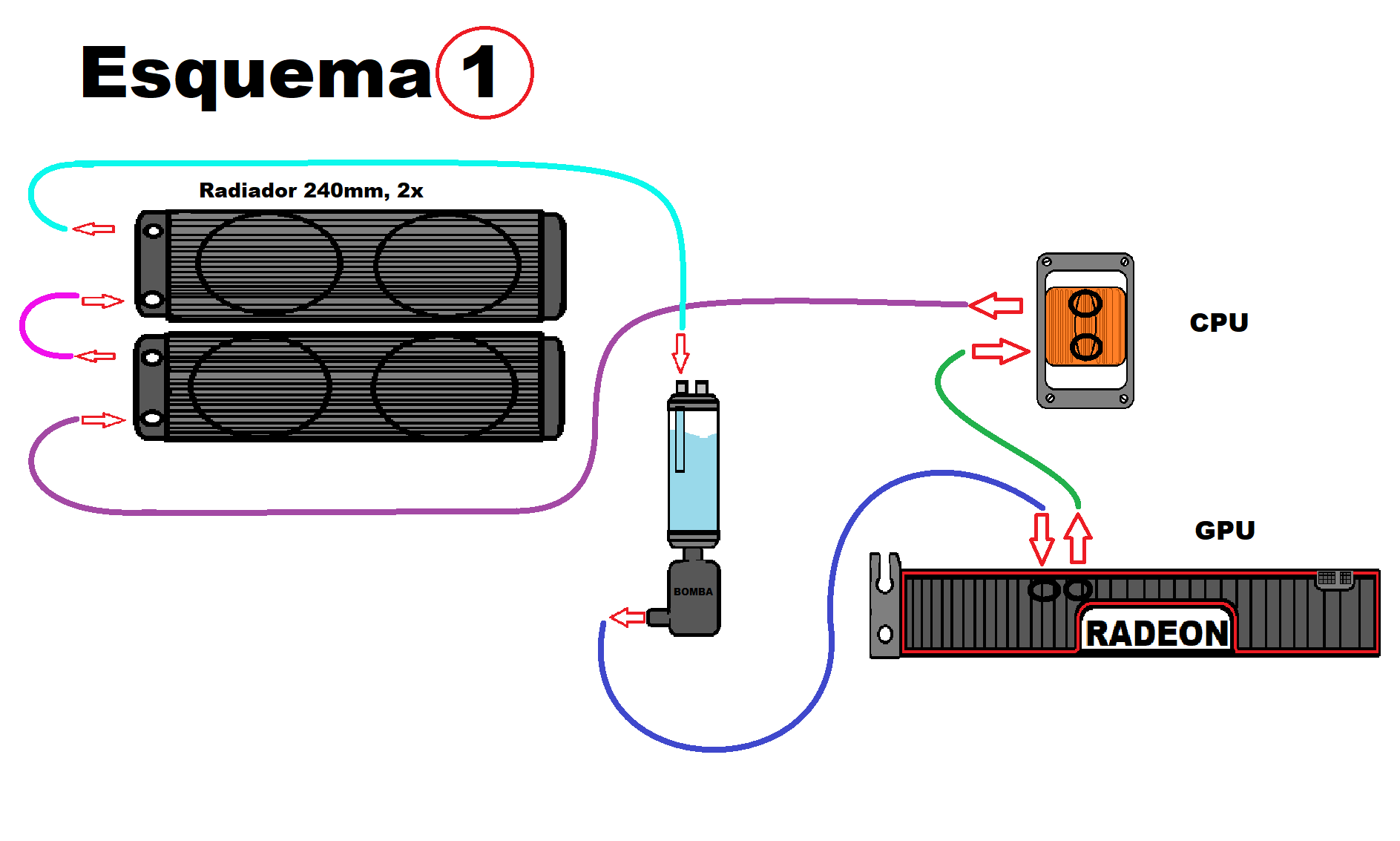

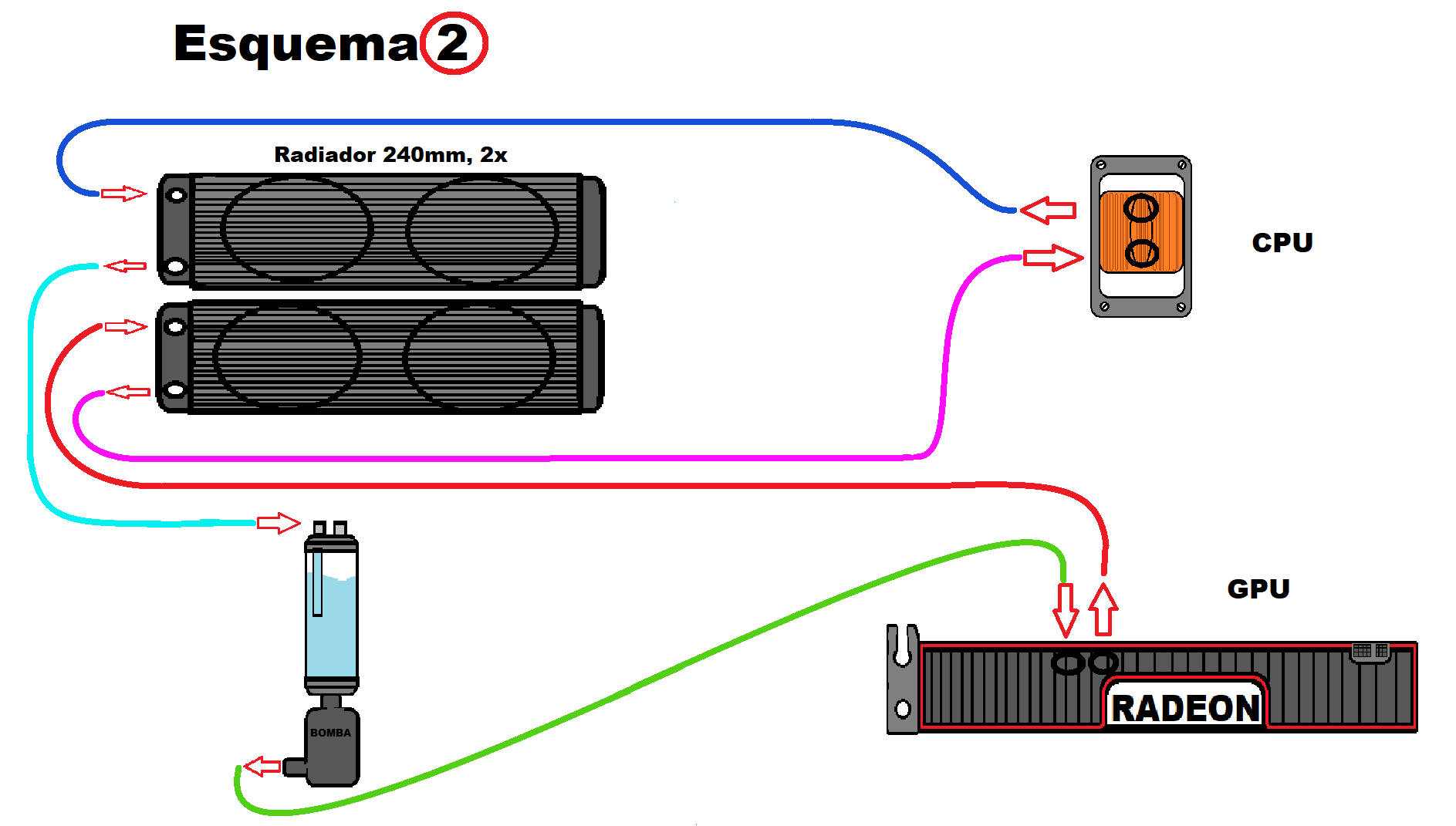

Olá , vou montar um water cooler custom "baratinho " , tenho uma RX6700xt + Ryzen 5600x , a rx6700xt tá batendo 80°c em alguns jogos
Irei colocar 2x radiadores de 240mm cada + bomba e reservatório , a instalação dos radiadores será fora do gabinete , minha dúvida é qual o melhor esquema de fluxo do líquido ?
Bomba---GPU --- CPU --- 2xRadiador   ou
Bomba---GPU ---1xRadiador ---CPU 1xRadiador ?
Ou tanto faz ?

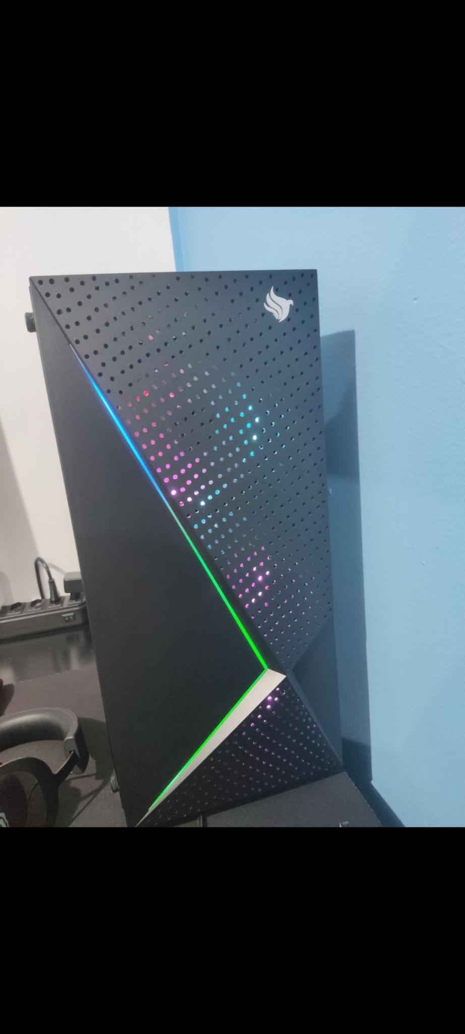

@PlayerUzU Meu gabinete é Komor da Pichau, ele não tem muito espaço , mas não pretendo trocar , fiz uns furos na frente para circulação de ar  kkk , a placa de vídeo é modelo AMD Padrão

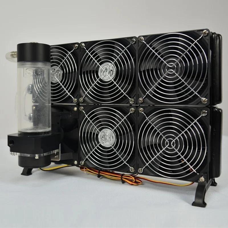

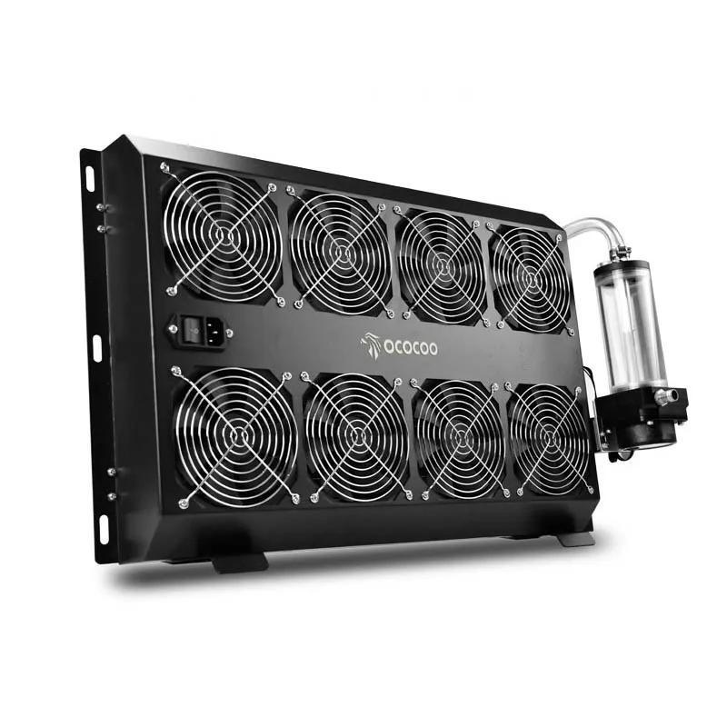

Minha ideia e fazer igual esses fotos
120mm-computador-refrigerador-de-agua-de-refrigeracao-do-radiador-externo-de-montagem-suporte-de-suporte-do-ventilador-12-cm-tam.jpg.eb751f079cad887245f1fc93bab8289c.jpg

Sobre sua pergunta do fluxo de água, não sei o certo qual é o melhor, mas se não estou enganado o mais comum é o primeiro método, no geral sei pouco sobre water cooler custom, é algo super raro aqui no Brasil por conta do preço e maior parte do pessoal nem tem hardware para precisar disso.

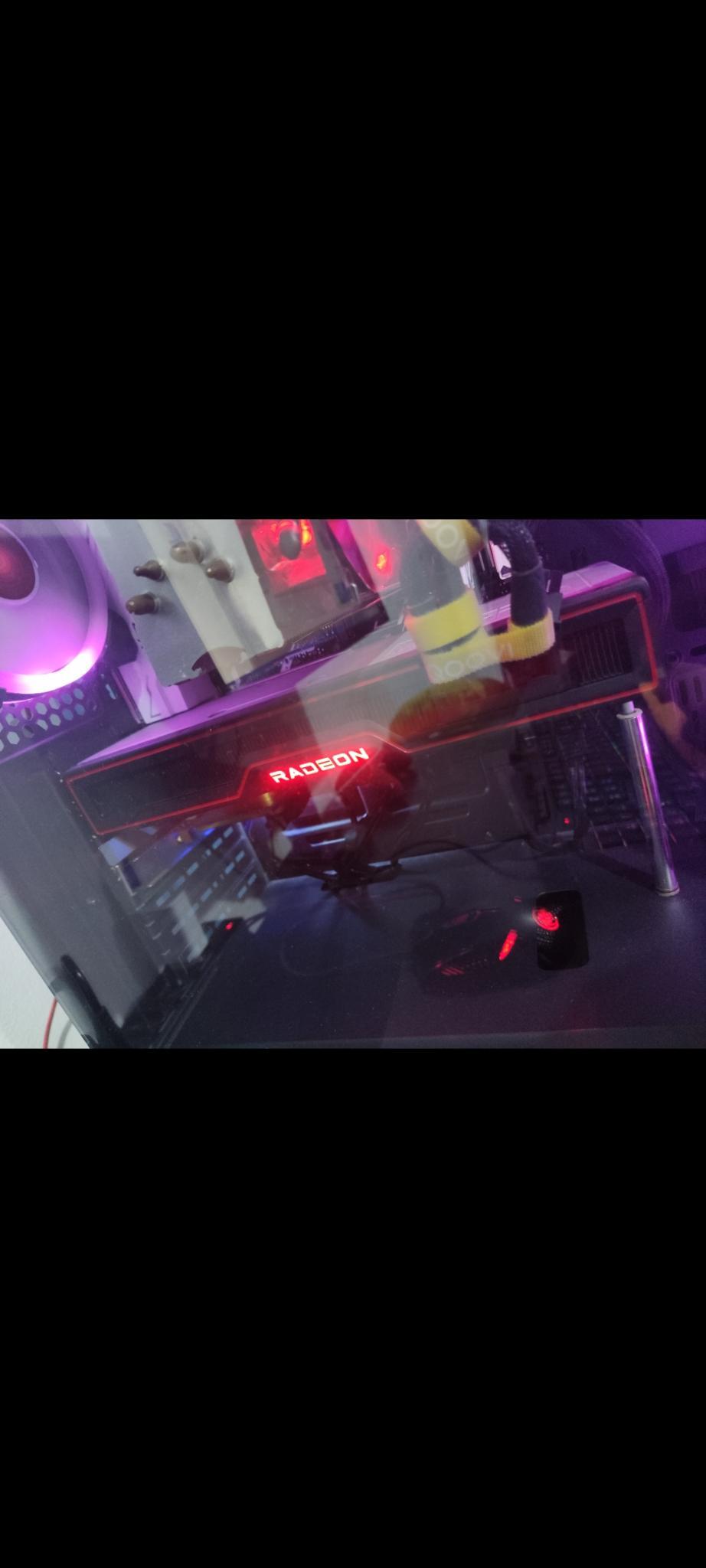

Meti furadeira no gabinete , ficou até legal . valeu pela dica quando montar volto.
