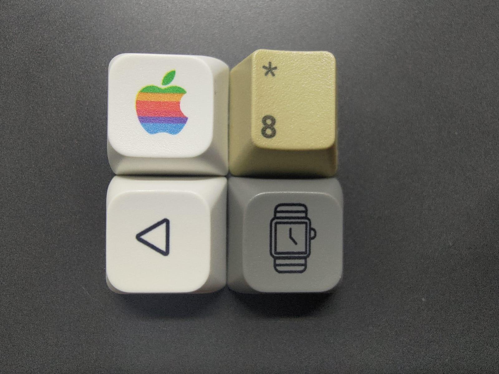

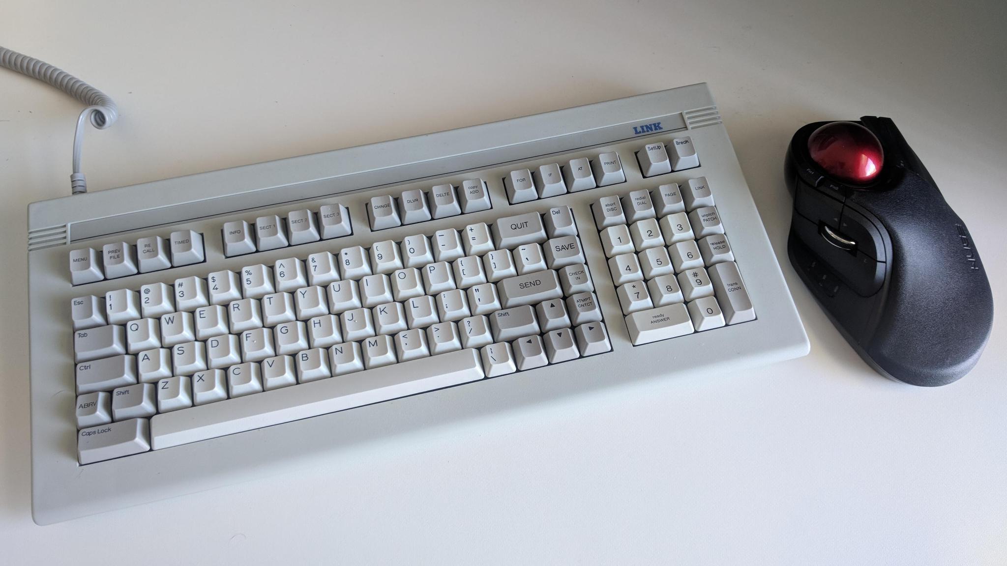

O ABS, ou Acrilonitrila Butadieno Estireno, é uma resina composta pelos monômeros cujos nomes compõem a sua sigla, que comumente possui baixa resistência a abrasão e erosão pelo uso, porém ao utilizar ABS de boa qualidade, esse malefício se torna diminuto ao ponto que tal desgaste apenas se mostra de forma significativa após anos de serviço. O acabamento ideal para não demonstrar esse desgaste é o acabamento brilhoso, pouco comum e pouco desejado entre usuários. A sensação de digitar em teclas de ABS é descrita como "superfície molhada", devida ao baixo coeficiente de atrito dessa resina. Devido a ser um plástico amorfo, ele degrada e sua cadeia molecular se desfaz na presença de isopropanol e outros solventes presentes em certos produtos como limpa contatos e o WD40 multiuso. É o material que produz as legendas mais limpas e definidas, permitindo fontes menores ou mais detalhadas no processo de sobremoldagem.
Wyse ASCII, um teclado com teclas em ABS. Fonte da foto: Mikhail Kosevich Volkov, 2019

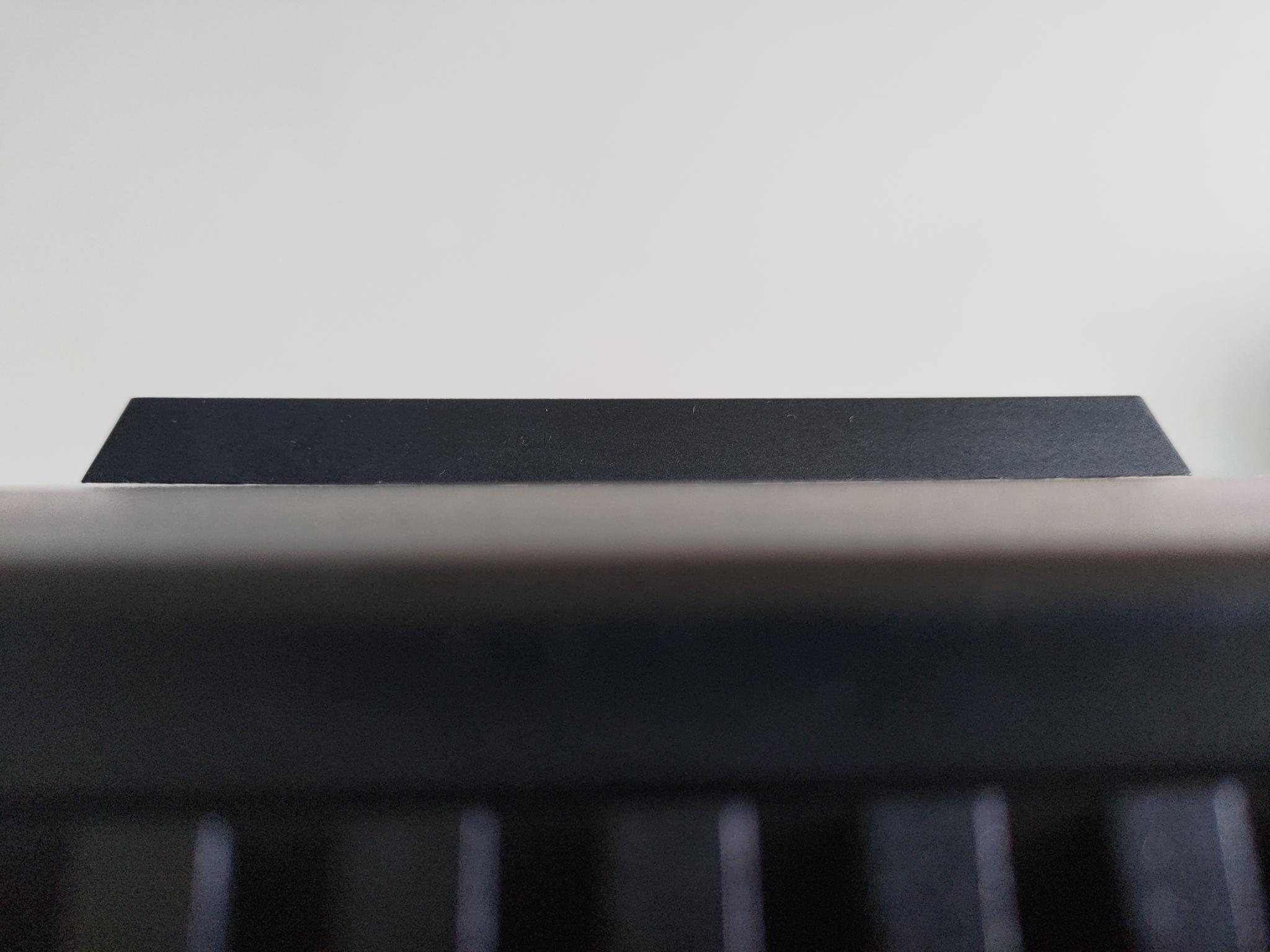

O PBT, ou Polibutileno Tereftalato, parente do PET, é um plástico cristalino com alta resistência a abrasão e maior atrito, gerando a sensação de tato mais áspero. É altamente resistente a produtos químicos, porém, ele tende a encolher e deformar após moldado, o resultado disso é que teclas fabricadas com esse material geralmente apresentam deformações nas legendas, caso sejam feitas com injeção dupla, e no formato da tecla como visível em teclas longas. Teclados antigos que tinham teclas em PBT geralmente utilizavam uma barra de espaço feita em ABS devido a essa característica. Assim como POM, sua estrutura também dificulta a oxidação do aditivo antichamas, reduzindo o amarelamento.
Tecla de espaço injetada em PBT. Fonte da imagem: Mikhail Kosevich Volkov, 2024

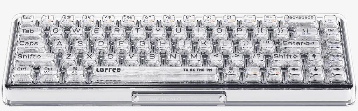

Qual tipo é melhor depende das suas prioridades, em teclados baratos, não há razão para optar por algo senão ABS, pois PBT e POM são materiais mais caros, e injeção dupla barata do primeiro resulta em teclas com letras tortas. Outros tipos mais obscuros como nylon e policarbonato não possuem características muito especiais, o primeiro deles sendo um material cristalino em sua forma pura, porém geralmente é misturado a materiais amorfos usados como carga mineral para aumentar sua resistência, e o segundo é um plástico amorfo que compartilha das mesmas desvantagens do ABS, porém pode ser injetado de forma transparente permitindo ver os switches abaixo. Materiais utilizados em impressão 3D são muito recentes para se aferir seus benefícios, porém geralmente não são utilizadas teclas produzidas dessa forma pelo custo e qualidade do acabamento.
Todos eles apresentarão diferentes perfis de som. A diferença entre perfis como Cherry, XDA, DSA, OEM e outros e a espessura das teclas também impactam no som, o qual é um aspecto completamente pessoal.
Teclado com teclas transparentes. Fonte da imagem: Lofree

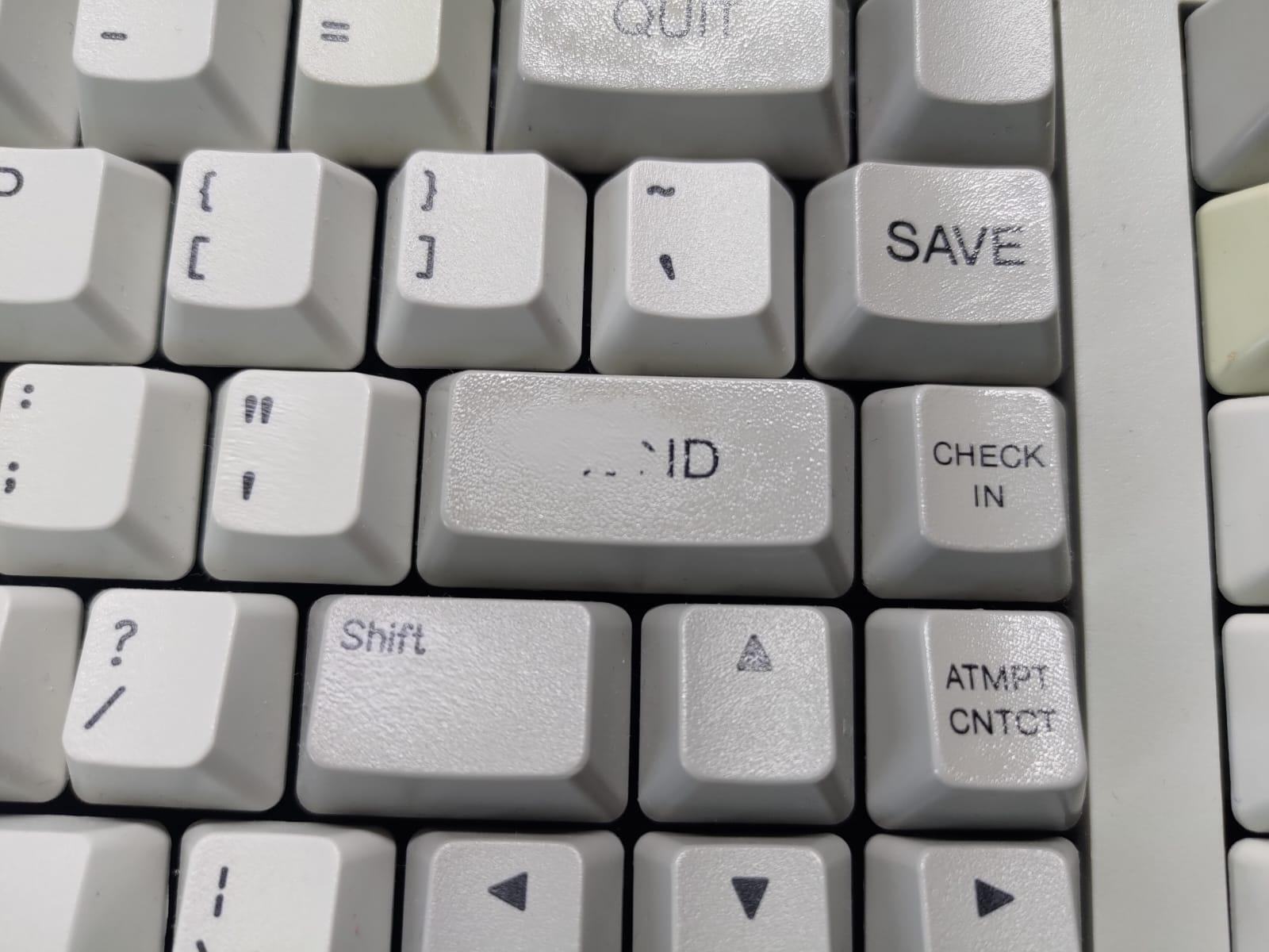

Pad printing é um processo em que se cola um adesivo na tecla, sendo mais barato que todos os demais, e está presente em diversos teclados baratos, como o Logitech K120, e mesmo teclados com teclas customizadas a pedidos de empresas, como meu Wyse ASCII. O ponto negativo, como pode ser visto na tecla "SEND" do meu teclado, é o desgaste do adesivo, em que as legendas somem pedaço a pedaço com o uso. É o mais utilizado no mercado.
Teclado Wyse ASCII com tecla customizada desgastada. Fonte da imagem: Mikhail Kosevich Volkov, 2024

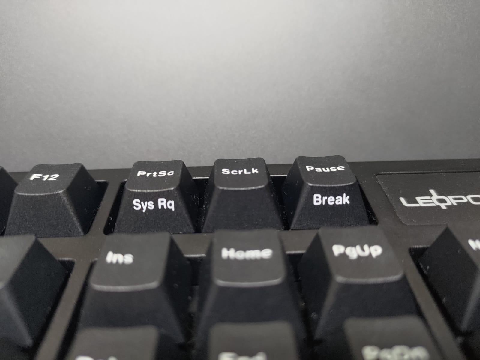

Um caso específico são teclas com impressão lateral, as quais podem ser feitas com qualquer um dos métodos mencionados, porém aumentam o custo nos processos de sobreinjeção e nos quais há legendas tanto no topo quanto na frente das teclas. Algumas fabricantes empregam uma tecnologia nas legendas principais, e outra nas secundárias devido à complexidade.Sem título.jpg
Teclas sobreinjetadas do Leopold FC900R com legendas laterais e convencionais. Fonte da imagem: Mikhail Kosevich Volkov, 2024
