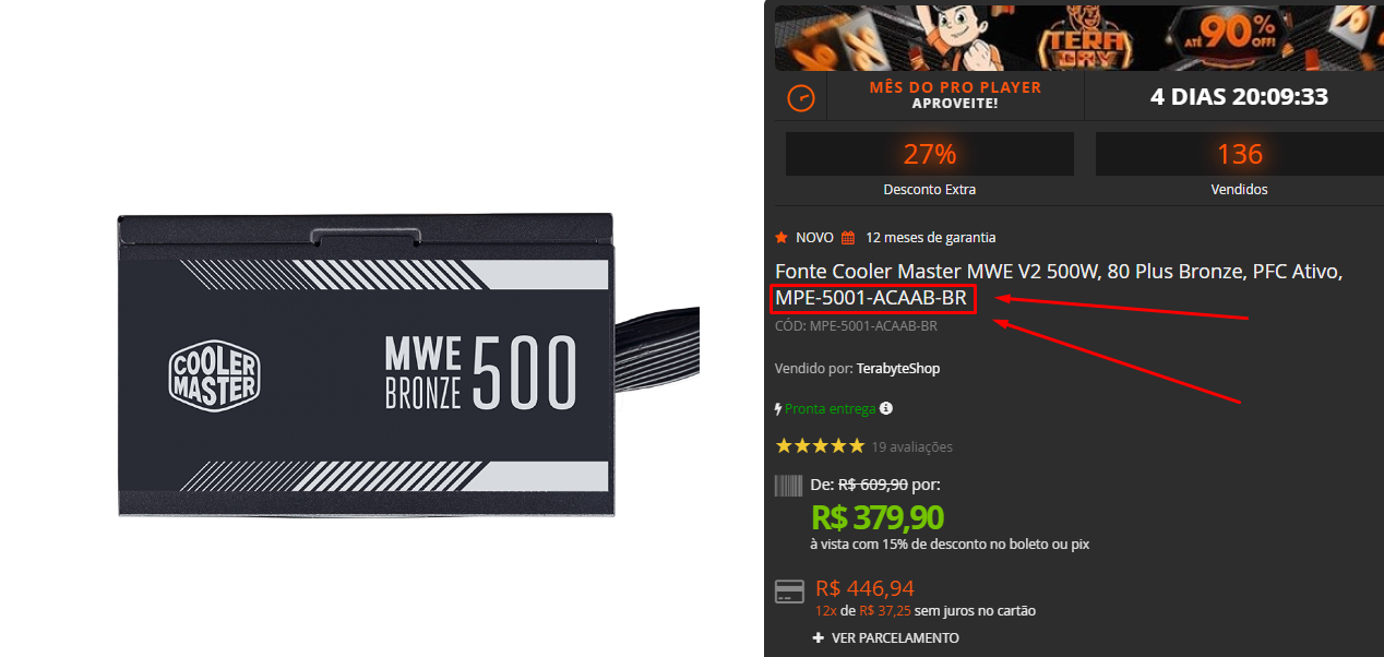

Esse modelo de 550w que você mandou, está escrito '' v2 '' na pintura da fonte, ou seja, é o modelo errado.
Por que errado? O modelo escrito '' v2 '', tem componentes diferentes e de menor qualidade do que o MPE-5001-ACAAB-BR, fora que não foram feitos testes na fonte.
O certo é esse:
500w Cooler Master.

Essa CoolerMaster não é excelente, mas é uma fonte de boa qualidade, Tier B.
https://www.terabyteshop.com.br/produto/15225/fonte-cooler-master-mwe-v2-500w-80-plus-bronze-pfc-ativo-mpe-5001-acaab-br
 Caso queira adquirir um modelo de excelente qualidade pegue a Super Flower indicada acima.
