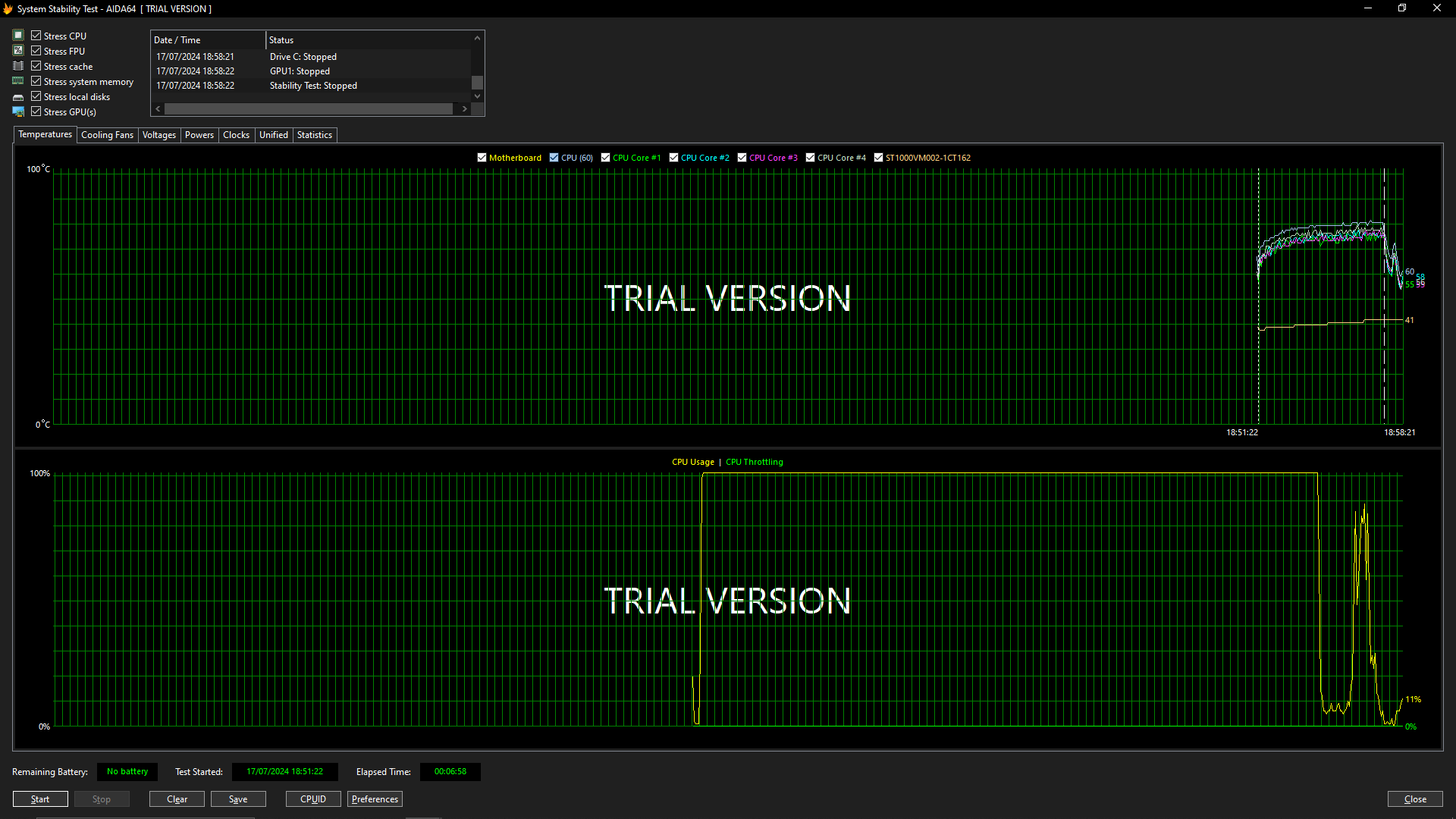

Não entendo muito se mandei corretamente sobre as tensões, é um kit xeon sem sensores de temperaturas então essas temperaturas TMPIN não estão corretas.
é essa informação mesmo que precisamos, rode um stresszinho no aida com esse programa aberto para registrar os máximos e printe novamente por gentileza.
em idle parece tudo ok.
outra questão, dando uma pesquisazinha de leve para ver as tensões "normais" do cpu vi que o tdp dele é 120W o que me volta os olhos para a fonte.
aproveitando o post, eu nunca consigo encontrar uma documentação adequada das X99, você tem algum documento (manual, datasheet, etc) das placas que você tem ai para eu dar uma olhada?
Existe algum software semelhante a esse? Meu aida64 expirou, então só posso usar se pagar.
Porém eu tenho esse aqui no meu computador StressMyPc, Esses Kit Xeons não possuem manual, ou apenas eu não tenho. Por que das duas placa mães que eu tenho aqui no máximo 1 veio com um manual explicando dar boot é montar o computador.
Fiz Um Stress Aqui por alguns minutos.
