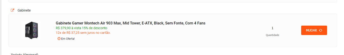

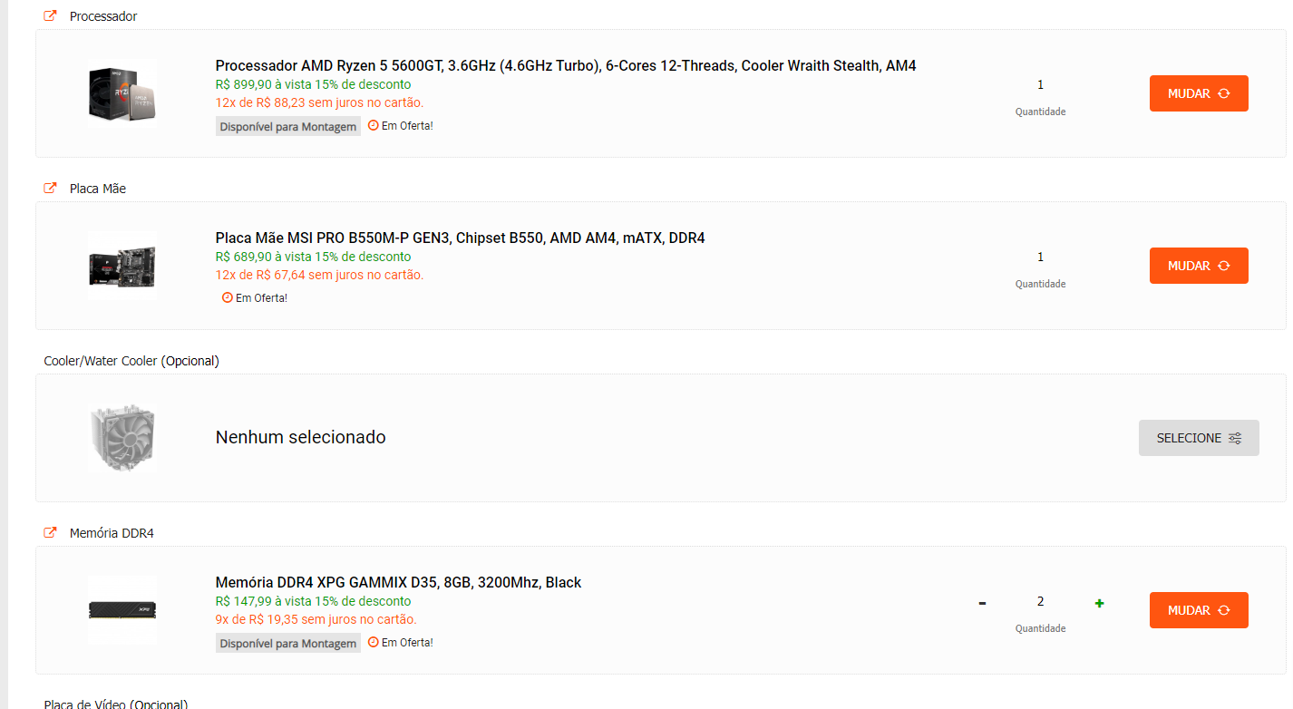

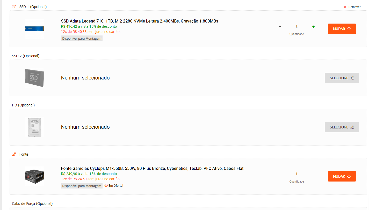

Uma realidade que você pode fazer, que eu julgo ser a mais certa... É construir o seguinte setup: (montei ele na terabyte)
Tudo da: R$ 2.932,01.
É um setup com uma margem de upgrade significativa, você tem uma placa-mãe muito forte que aguenta até mesmo o Ryzen 9 5950x, que obviamente, não será o alvo de um upgrade futuro, mas sim um Ryzen 7 5700X3D / 5800X3D. Tens uma fonte de qualidade com uma margem de sobra para colocar até mesmo uma RTX 4070 se for o caso, e um gabinete que é considerado um dos melhores que se tem no mercado, boa qualidade e ótimo fluxo de ar, comportando qualquer placa de vídeo. Optar por usar placa integrada por um tempo e depois comprar a placa de vídeo, é a coisa mais inteligente a se fazer ( se for para uso de jogos é claro ), pois você vai estar jogando R$800 NO LIXO optando por essa GTX 1650.
@João Eduardo B. Se me permite opinar, você tem raiva dele? kkkkkk, esse gabinete, essa placa-mãe e esse SSD, é um dos PIORES itens que você pode recomendar, a placa-mãe e o SSD de baixíssima qualidade mesmo, e esse gabinete é que nem o touro de bronze da era medieval, só que em diferença, ele queima o hardware mesmo. A única coisa de qualidade ai é a fonte de 450w da cooler master.
