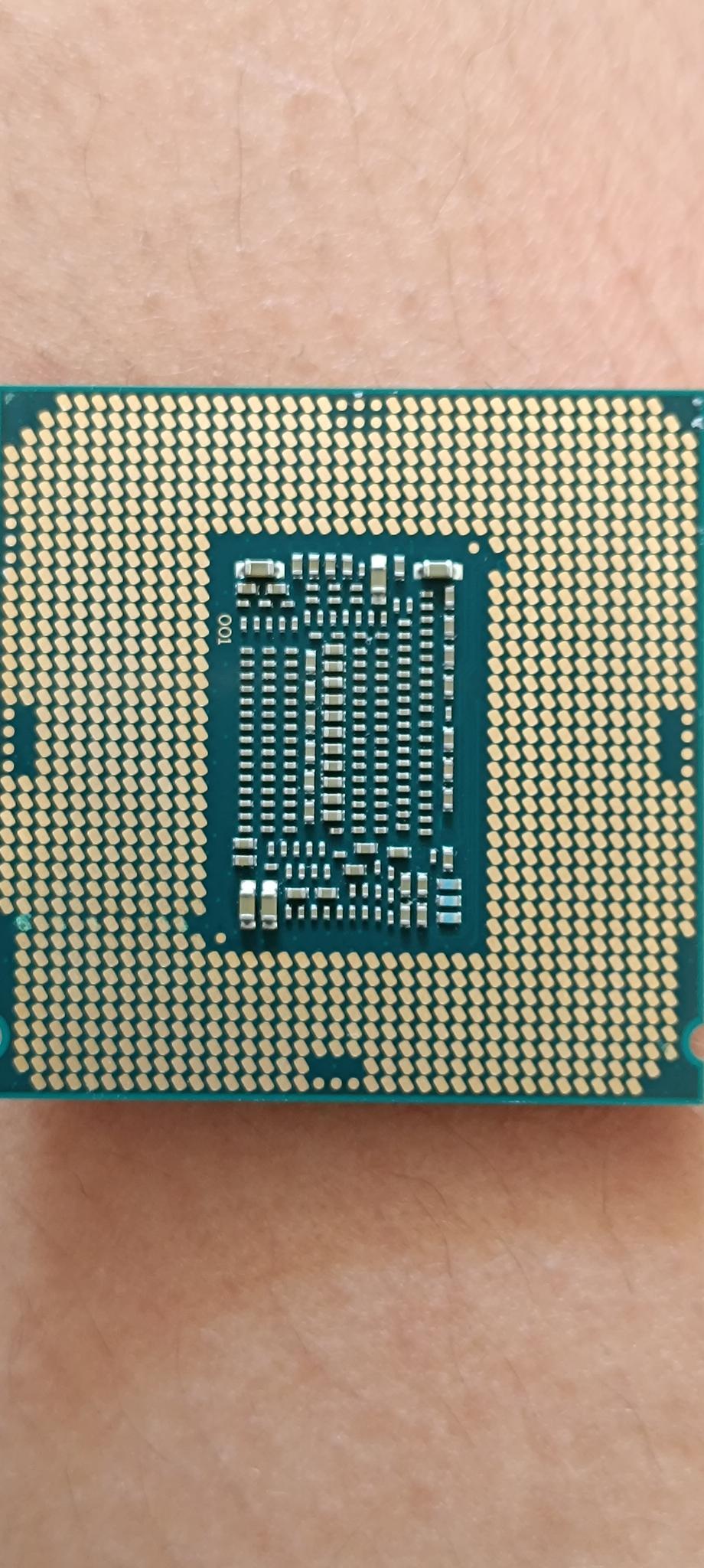

Gente, meu PC ultimamente não tá ligando, então tirei o processador e notei que tá faltando uma trilha, pode ser isso?
Testei a fonte e não é, só faltou testar a placa-mãe e o processador 😞
Segue imagem dos trilhos do processador.
@VicCardoso05
É essa trilha que está faltando certo?
O pino que está faltando é um VCC (CPU core tension) então se ele está faltando esse pode ser o problema... Eu não sei se é possível arrumar isso, mas creio que não...
@VicCardoso05 Com o pino quebrado não tem estabilidade para ficar ligado, o processador pode não receber energia adequada, levando a instabilidades ou até mesmo à falta de inicialização, mas a solução é trocando o processador mesmo... E você tem que ver se o mesmo pino está faltando na placa-mãe.
Tente olhar mais de perto com uma lente de aumento ou microscópico, pode ser que a trilha não esteja ausente e que apenas tem uma camada de zinabre sobre ela.
Também olhe de novo o terminal correspondente da placa mais de perto para ter certeza se está tudo ok ou se uma parte dele, como a ponta não esteja com algo impedindo a passagem de energia.
Eu já limpei terminais de processador usando borracha de lápis com delicadeza e seguindo a direção do contorno do terminal, se usar de força acaba arrancando o terminal, na parte dos pinos da placa tem que ter igual cuidado se resolver limpar porque pode quebrar ou empenar a fina lâmina de 45 graus.
Lembrando que este tipo de manobra de limpeza pode inutilizar tanto o processador como a placa-mãe.
Puxa, parece mesmo que é zinabre. Provavelmente, isso se formou devido à maresia que você mencionou. É possível limpar cuidadosamente essas áreas com álcool isopropílico e um pincel antistático ou cotonete. No entanto, é importante tomar cuidado para não danificar os pinos, pois são bastante delicados.

Com certeza, é zinabre... Ele é bem mais claro que a base do processador, e mesmo que isso tivesse sido raspado, seria possível remover o pó facilmente com o dedo.
No meu entender; essa formação de zinabre tem estágios, pode ser que seja apenas o inicial e o pó saia com o simples passar do dedo, como pode ser que já esteja mais avançado e sob o pó, parte do metal tenha sido consumido ou corroído.
Por isso que tem que ter cuidado na remoção, para não acabar arrancando o terminal inteiro caso o estágio esteja mais avançado.
Já passei a mão e não sai, vou tentar limpar com álcool isopropílico pra ver se resolve. Moro em frente a praia e quando fui tirar o processador eu notei uns pedacinhos brancos(acho que era sal), já perdi muitas peças por causa do maresia
