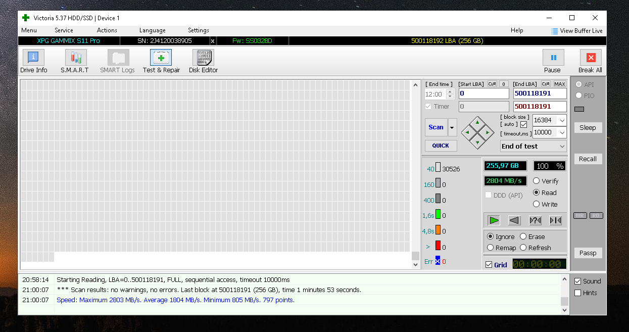

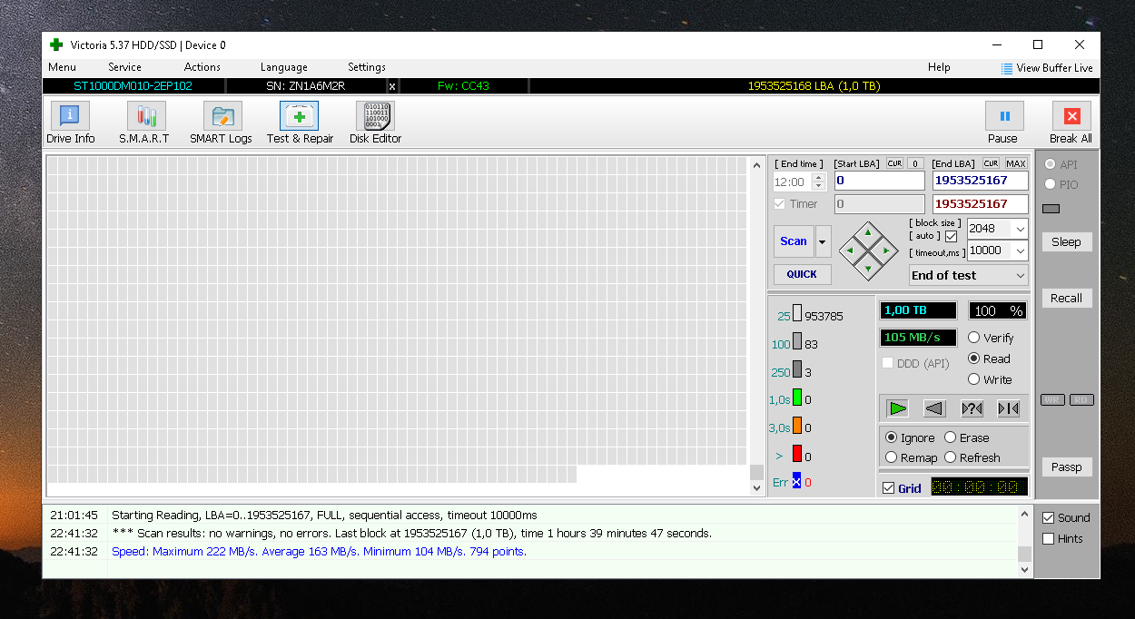

um dos discos diz 59% de vida útil restante, apesar de dizer "saudável", é possível que esteja cheio de blocos com defeito, o outro nem sequer diz a vida útil dele, então recomendo que, dps de testar a ram, faça os testes nos 2 com o victoria SSD/hdd.

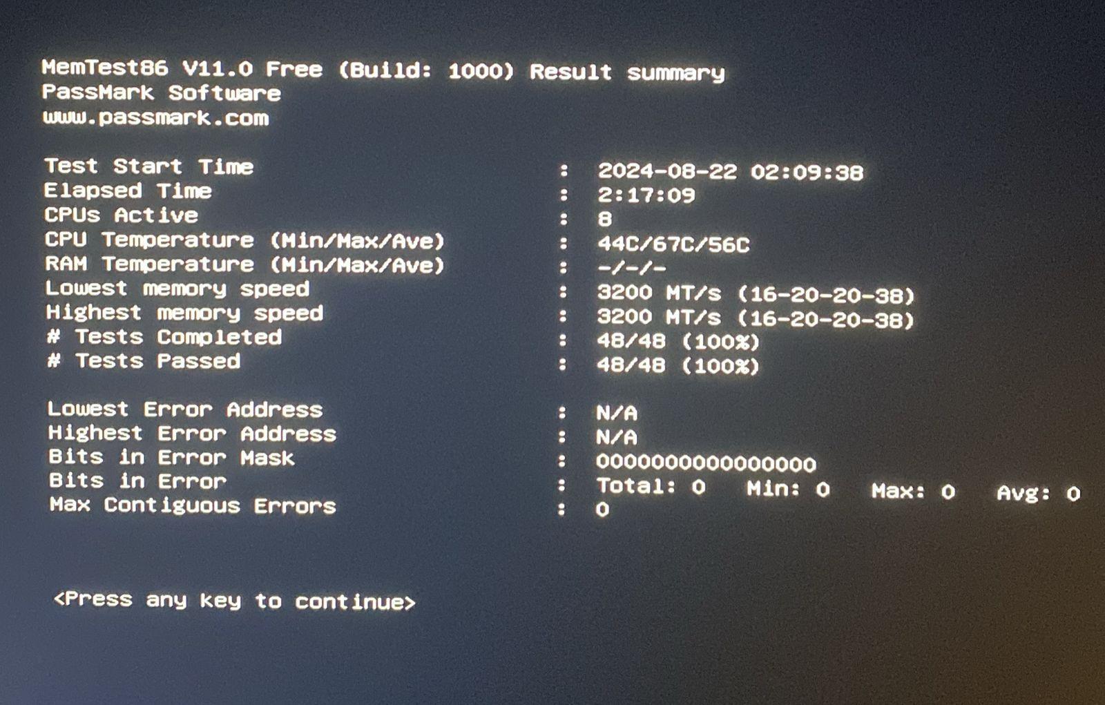

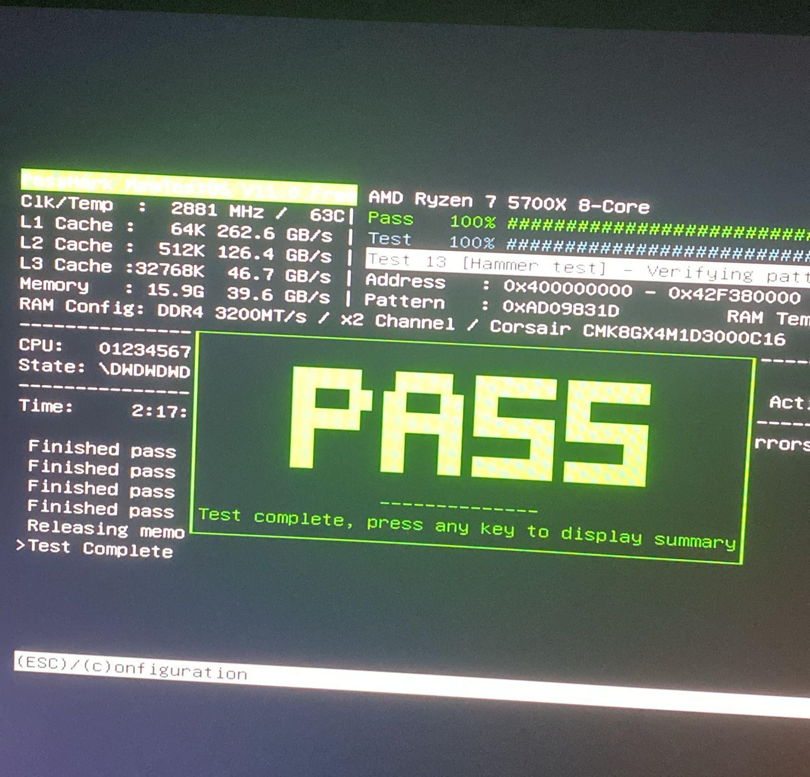

Primeiro o teste de ram, para ver se é as memórias que estão com problema, (vai precisar de um pendrive formatável disponível):
A tela azul acontece logo na inicialização do windows? se não, faça os passos abaixo:
ao inicializar o windows, aperte windows + R → digite "msconfig" sem as aspas → dê enter → vá em inicialização → marque "inicialização segura" → marque rede → aplique → reinicie o pc.
dps de reiniciar você estará em modo de segurança, esse modo carrega muito menos "recursos" então é mais difícil dar tela azul.
Se não der nem para inicializar, faça isso em outro pc, dê seus pulos.
pegue um pendrive que você não esteja usando (ou que possa formatar), abra o navegador e baixe o memtestx86.
dentro do seu arquivo de download há um arquivo de texto chamado "read-me", que te ensina como instalar ele no pendrive.
dps de instalar, você desliga a maquina e dá boot pelo pendrive, ele fará os testes na sua ram e dirá se está com problemas ou não.
Se tiver problemas, ele vai mostrar um gráfico de que diz em quais das ram está o problema (ou se está nas duas).
se uma delas estiver com problemas, desligue o pc, tire ela e repita o teste somente com a outra.

Fiz o procedimento com o programinha, vou deixar os resultados no anexo.

Então a ram passou no teste, o que resta é testar os seus SSDs, use o victoria SSD/hdd.
Se os SSDs passarem no teste, então provavelmente era só o processador com problemas para acessar memória ou dessincronizado demais.

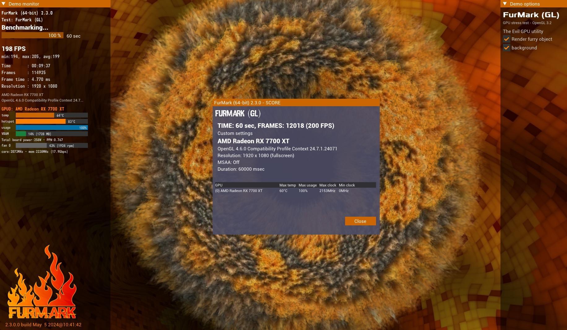

baixa o furmark e faz um teste de estresse na sua placa de vídeo por uns 30 minutos.

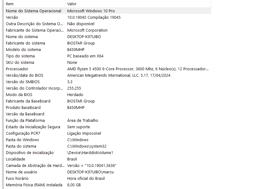

@MarcusVini Seu caso é um pouco diferente, esse BSOD pelo secure boot ocorre por outros motivos, você confirmou que o boot está em GPT e não MBR? confirmou que está dando boot no modo UEFI? atualizou a BIOS?
É intel ou AMD?
@Swalls Vou deixar em anexo o teste do furmark. Eu fiz um teste de 20min e outro de 10min, pois nesse intervalo eu precisei sair. Vou deixar o print do de 10min, mas os dois ficaram idênticos e nenhuma tela azul ou qualquer tipo de erro.
