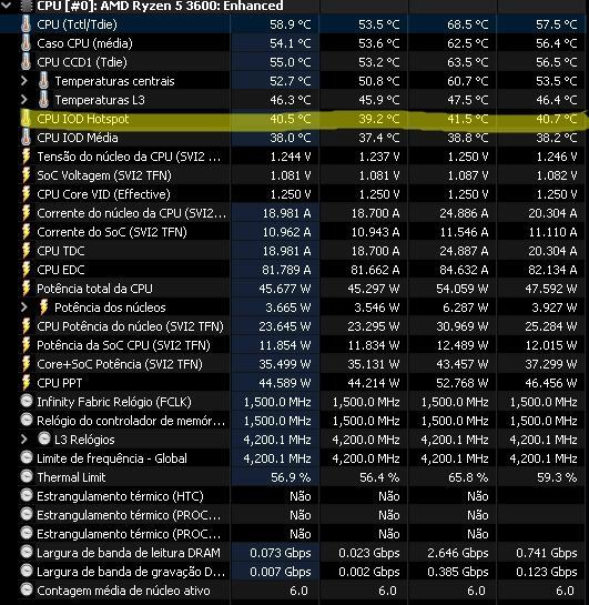

Alguém sabe um programa free que eu consiga observar meu hotspot do cpu?
ANTES DA PARTIDA (grifo amarelo): No hwinfo mostra um tal de ''IOD'' hotspot esta grifado em amarelo), mas não sei o significado da sigla ''IOD'' e desconfio que não seja o real hotspot
(fiz um undervolt no r5 3600, estou aberto a dicas e sugestoes...)
(ele esta essa temperatura apenas utilizando normalmente, uso o perfil de energia que deixa o cpu no talo - para fortnite-)
PÓS PARTIDA: A IMAGEM GRIFADA EM ROSA É APÓS JOGAR UMA PARTIDA INTEIRA DE BATTLE ROYALE NO FORTNITE (FPS ILIMITADO, PUXANDO O MAXIMO DO CPU), ESTOU A BERTO A SUGESTOES E DICAS...

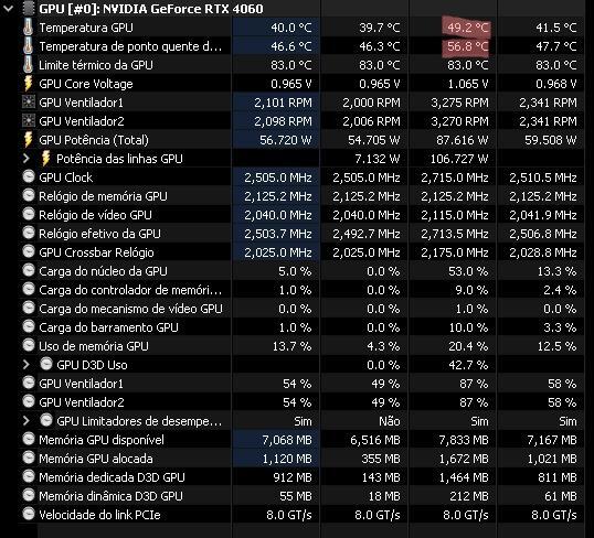

Uso um ag400 e pasta termica snow dog, pc totalmente ventilado e gpu em otima temperatura FOTO DA GPU COM GRIFADOR VERMELHO! (PÓS PARTIDA -JOGO COM TUDO NO MINIMO, FORÇANDO O USO DA CPU-)
OBS!: 29 GRAUS DE TEMPERATURA AMBIENTE
@vitaoar Boa noite.
o IOD Hotspot é o ponto mais quente do DIE do I/O do processador. Um DIE é um pequeno bloco de material semicondutor, no qual um dado circuito funcional é fabricado, que nesse caso estamos falando do circuito que controla a entrada/saída do processador.

Não se preocupe com todos os números que são mostrados ali, você tem que preocupar apenas com esse image.png.6d2fb0d26ebf5da41993c809cc1db4cd.png que é o que mostra a temperatura real do processador.
Pela analise das temperaturas que seu sistema chegou durante o jogo, me parece que está tudo dentro dos limites de normalidade.
