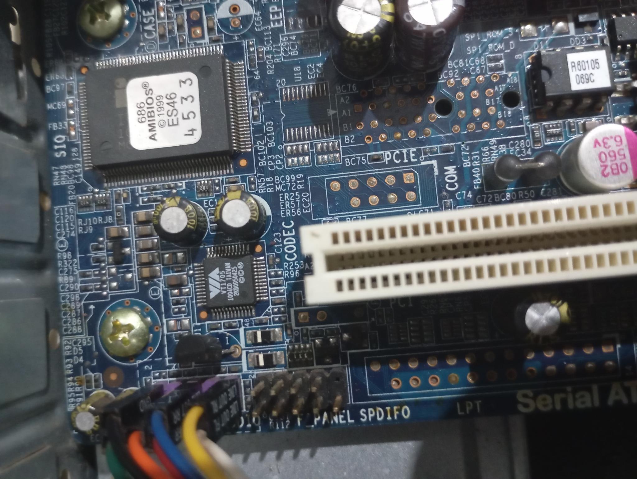

Tô precisando de ajuda pra colocar esses conectores no lugar certo, conferi o manual da placa-mãe mas tá tudo diferente lá, encontrei pessoas com conectores parecido na internet, mas não exatamente igual, a placa-mãe é uma G41T-M7 e os conectores são
POWER SW
RESET SW
H.D.D LED

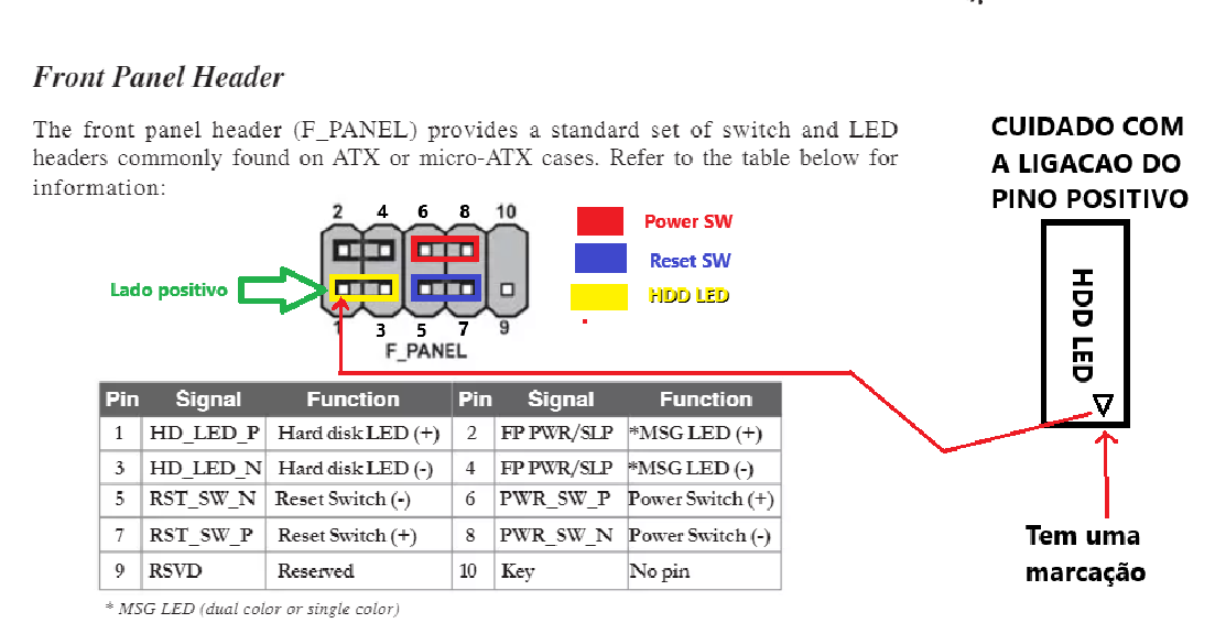

@Calebones Boa noite.
Sempre consulte o manual da fabricante para ligar os fios do painel frontal. O manual dessa placa pode ser encontrado aqui.
Fiz um desenho com base no manual para ajudar a você instalar os cabos:
Tome cuidado com a ligação dos pinos positivo e negativo, eles tem uma marcação no cabo, conforme desenho.
