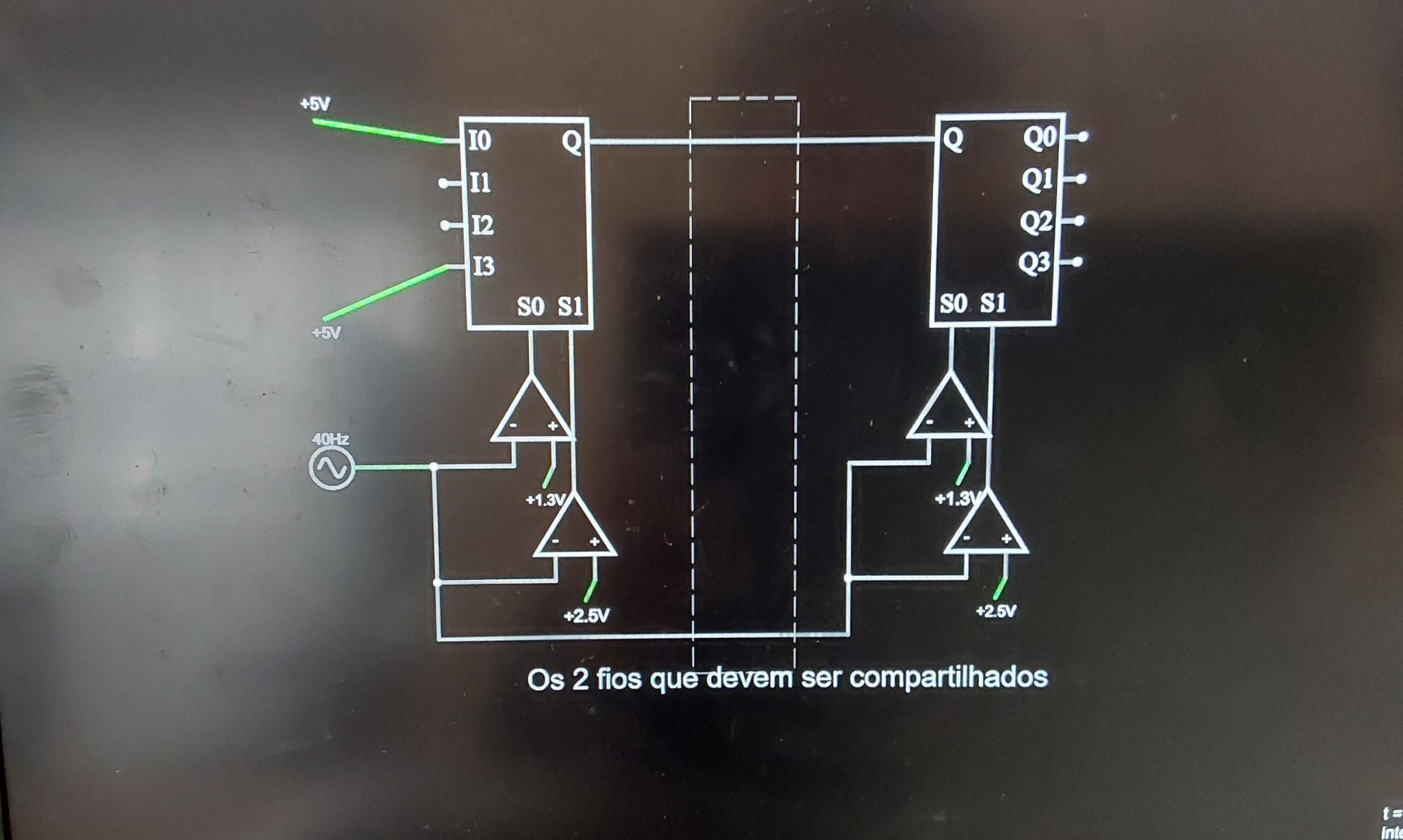

olá para todos,
Eu tenho 11 anos, este é meu primeiro post,e eu já quero dar uma inovada
você já quis um protocolo tipo i2c,mas que todos os dispositivos pudessem ser Master e Slave ao mesmo tempo, e isto só usando 2 fios? É  aqui que trago o meu novo protocolo, o MUXC
Sigla para Multiplexer with Clock
Para o encoder, o circuito é o seguinte:
Ele precisa de 1 multiplexador, comparadores na mesma quantidade de pinos de controle e um oscilador de onda senoidal.
Você vai ligar o oscilador no +  de cada  comparador, e uma tensão qualquer em um deles, mas tem que ser uma tensão que o oscilador possa atingir e cada tensão deve ser diferente de um  comparador para outro
Você vai ligar a saída de cada comparador nos pinos de controle do mux, e pronto! Agora basta ligar um fio do clock e outro da saída do multiplexador para o decoder
Agora o circuito do decoder:
O circuito do comparador é o mesmo, você pega o fio do clock e liga no + do comparador e etc, apenas certifique-se que escolheu a mesma tensão do - que escolheu no encoder,caso contrário vai corromper a informação. Agora ligue a entrada do decoder no fio da saída do encoder e você vai ver um bit de cada vez na saida do decoder
Lembrando que o "endereço"  do protocolo é a tensão no - do comparador
Eu devo a vocês algumas imagem do circuito,  vou mandar depois
Espero que ajude Alguém , fui!

Olha, não entendo de protocolos de comunicação, mas a quantidade de informações que você compartilhou é até bem impressionante (se você tem mesmo 11 anos de idade). Em todo o caso, sugiro que apenas explique o conceito de forma mais básica aqui, e se o que você descreveu é realmente inovador, sugiro que procure um registro de patente para a sua invenção (antes que mais alguém faça isso).
