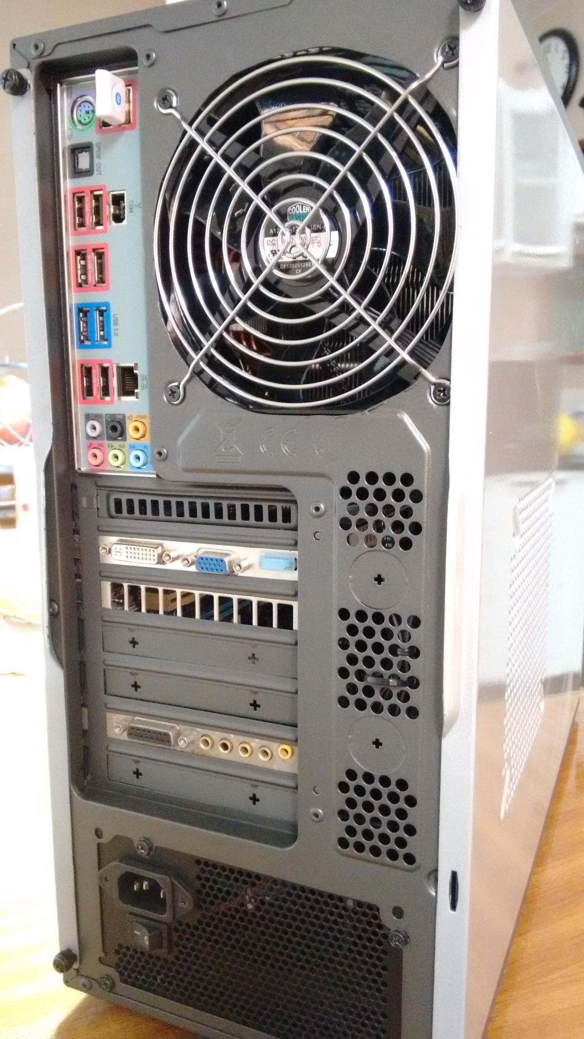

No meu último upgrade de gabinete, eu tinha comprado um CoolerMaster N400. Gabinete difícil de manejar cabo e ainda não era da época em que começaram a fazer dois compartimentos para separar fonte e storage do sistema principal. O gabinete, de fato, é um horror por dentro, comparado com os de novo design interior, mas é bem ventilado. Só uso um exaustor e o cooler da CPU, que é de torre. Neste gabinete, eu tinha feito um casemod, que foi recortar a grade do fan na serralheria - esse processo foi penoso, porque o serralheiro fez o possível, mas o aço não vem direitinho cortado... ele tem que ter um acabamento perfeito ali depois que é a gente que tem que fazer -- o serralheiro faz basicamente somente o bruto. Depois disso, tive que repintar o gabinete todo de grafite escuro e aproveitei para pintar as laterais de prata e também envernizar. Foram de 15 a 25 dias para finalizar o gabinete, com paciência. Inclusive a parte das tinas que foi mais penosa, pois pintar é preciso técnica e paciência, senão vira uma meleca só.

Segue imagens do meu casemod, de 2018:

Eu removo está grade do fan exaustor dos meus gabinetes,  a tempos li que a grade por ser de chapa bloqueia uns 25% da passagem de ar.
Só recorto a grade com uma Dremel e passo base de unha para proteger a chapa exposta. Sem neuras com pintura. Um dos gabinetes tem uns 10 anos que foi cortado e não deu ferrugem
Se não quiser deixar as pás do fan expostas pode colocar uma grelha de fan, que por ser de arame de perfil redondo de uns 2mm bloqueia menos a passagem de ar.
