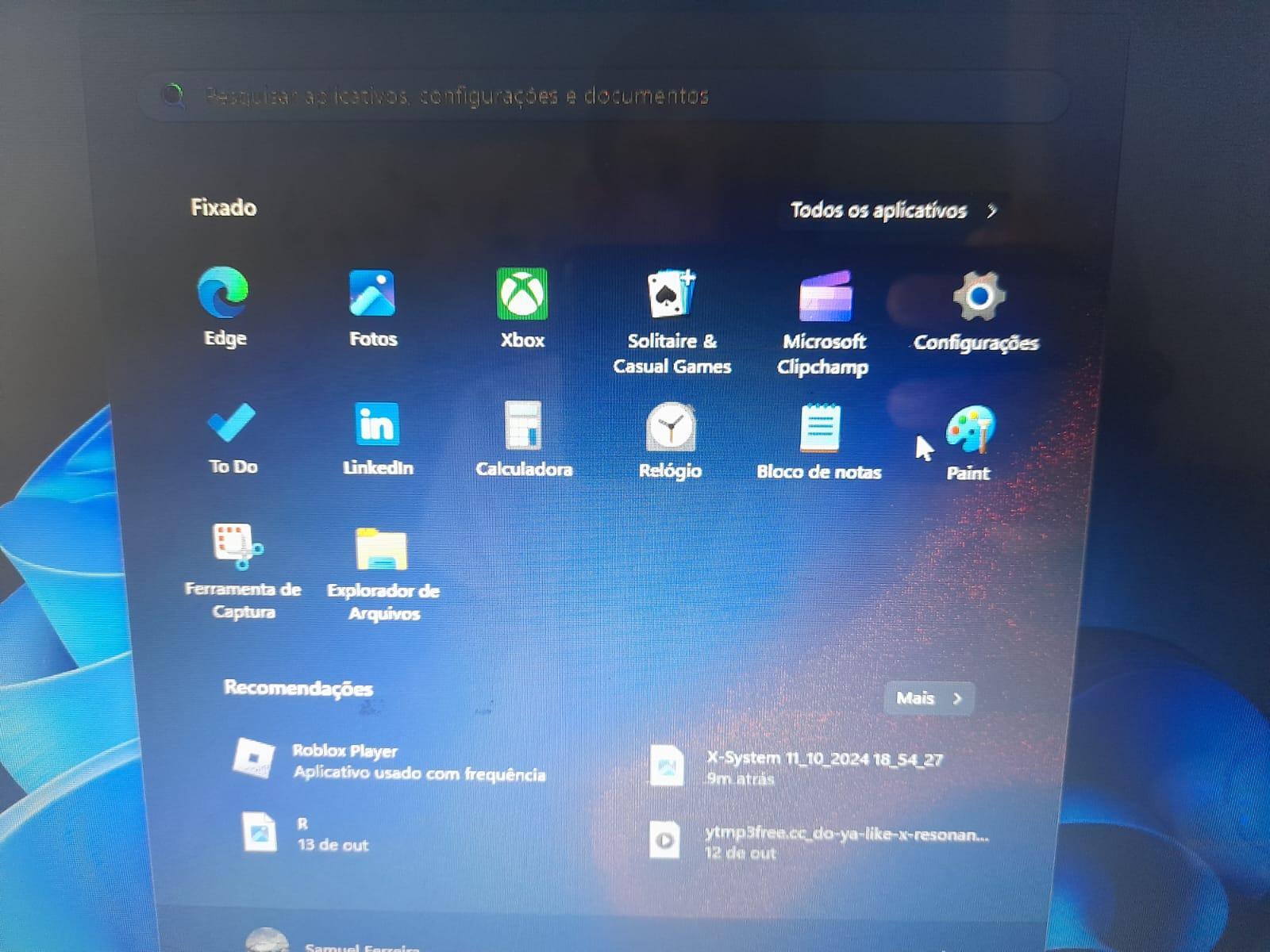

@Rodrigo J Polette Eu tirei o cabo e conectei e o efeito amenizou... só não sei como paro de vez, mas diminuiu. Testei em uma TV de casa e não aparece esses choviscos.
Certo como eu disse, algo estava en curto por isso o computador não iniciava, era algum cabo mal encaixado, menos mal.
Então se na TV não aparece o problema é na sua tela.
@jeanl2 Muito obrigado a todos vocês por terem me ajudado. Já estava desistindo e quase devolvendo a placa-mãe. Sobre o monitor, acho que é algo nos conectores ou algo assim... Pois antigamente lembro que dava esses chuviscos mesmo e eu não sei como resolvi. Vou tentar trocar os cabos ou limpar as conexões dele quem sabe.
@Rodrigo J Polette Até antes quando eu usava o vídeo integrado dava esses chuviscos as vezes. E quando eu uso outra tela isso some... Acredito que seja o monitor mesmo. Por ser um monitor básico de 15 polegadas da Philips não tem tanto problema.
