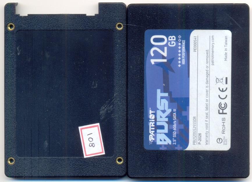

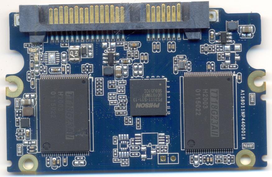

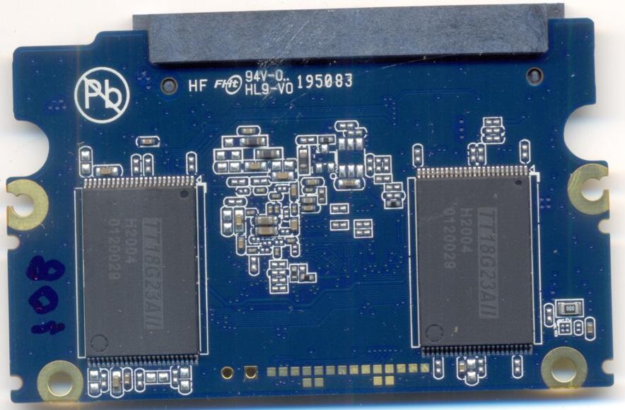

Esta é a minha sucata de número 108:
Já veio sem a etiqueta traseira e pode ser que a placa interna nem seja a original deste case.

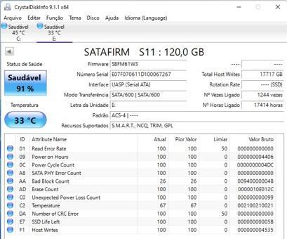

O Crystal Disk info já forneceu a causa mortis dele:

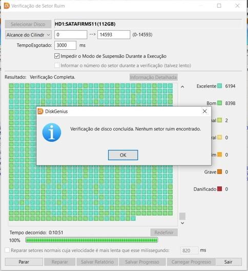

A infame e terrível SATAFIRM S11 e pela quantidade de GB gravados, ainda tinha um bom tempo de vida antes de se tornar inútil. E rodando a verificação de superfície:
Eu diria que como existem quase a mesma quantidade de setores excelentes como bons, que está no meio de sua vida útil e pode ser capaz de gravar mais uns 18TB antes de morrer. O que me leva à crer que compensa tentar recuperar esta unidade.
Tentei excluir as partições e gravar zeros em tudo mas, não consegui, o SSD não permite.

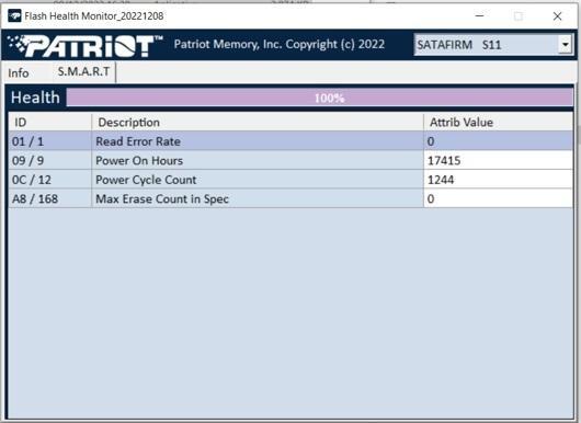

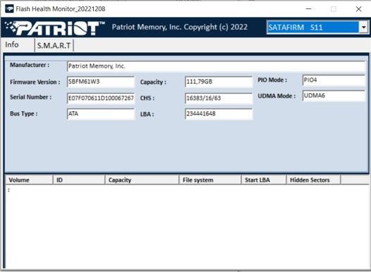

Lá tem alguns arquivos, como o PDF de dados técnicos, muitas fotos em alta resolução e dois programas, o primeiro deu nisso:
Só serve para mostrar os dados dele e o que já foi mostrado no Crystal.
Eu queria ter encontrado um programa que indicasse que o SSD é um autêntico Patriot, para depois comparar se ainda vai ser detectado como autêntico depois de atualizar a firmware.

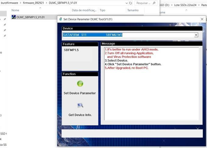

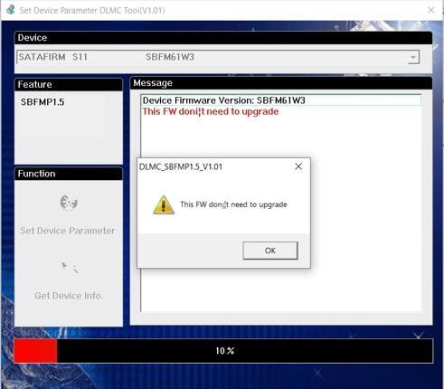

O segundo programa é um atualizador de firmware:
Quando cliquei em Set Device Parameter pensei que seria a solução para o problema e que a firmware dele seria atualizada, voltando a funcionar de novo, novo em folha mas, deu nisso:
Que segundo o manual em PDF que veio junto:
Significa em português: "Se você executar o programa depois de já ter atualizado o firmware, o programa mostrará a mensagem Este FW é a versão mais recente".
Em outras palavras, o SSD deveria estar com uma firmware anterior para que pudesse ser atualizada para uma mais nova ou então, não há disponível uma firmware mais atual para ele.
Não me dei por vencido porque sei que existem outras ferramentas e versões de firmware para esta controladora Phison, basta procurar e ir tentando usar as que encontrar até achar uma que funcione.

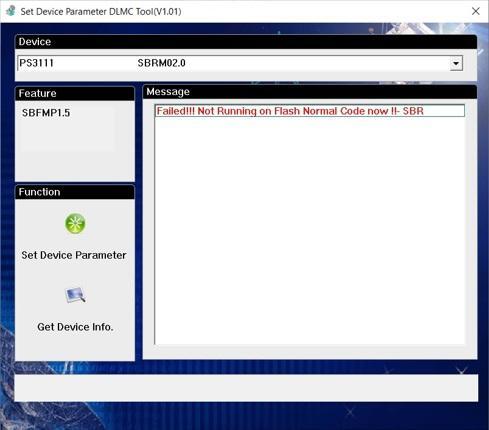

Aproveitando a viagem, testei a ferramenta no modo ROM e deu nisso:
Em resumo este é apenas mais um caso de SATAFIRM para ser resolvido, só que desta vez na marca Patriot e não no Kingston.
