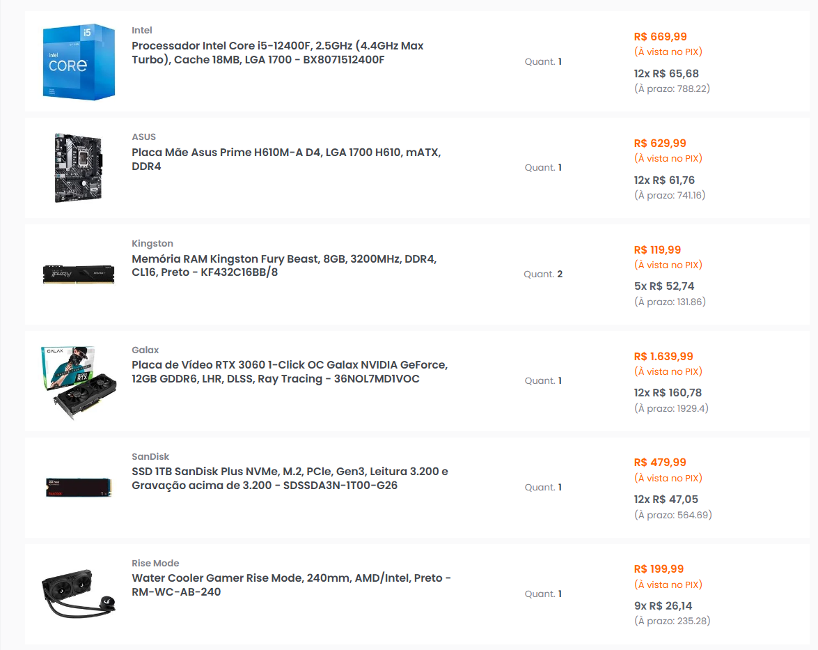

Estou querendo montar um PC de valor até r$5000, fiz algumas pesquisas mas nada muito profundo pois sou beeem leigo no assunto.
Essa configuração abaixo está “boa”? Ou altero alguma peça etc?
Pensei em trocar sei lá, a fonte por uma mais barata e pegar uma RTX 4060.
*OBS o computador será basicamente para jogos, e o valor de montagem está totalmente voltado para a configuração, desconsiderando periféricos

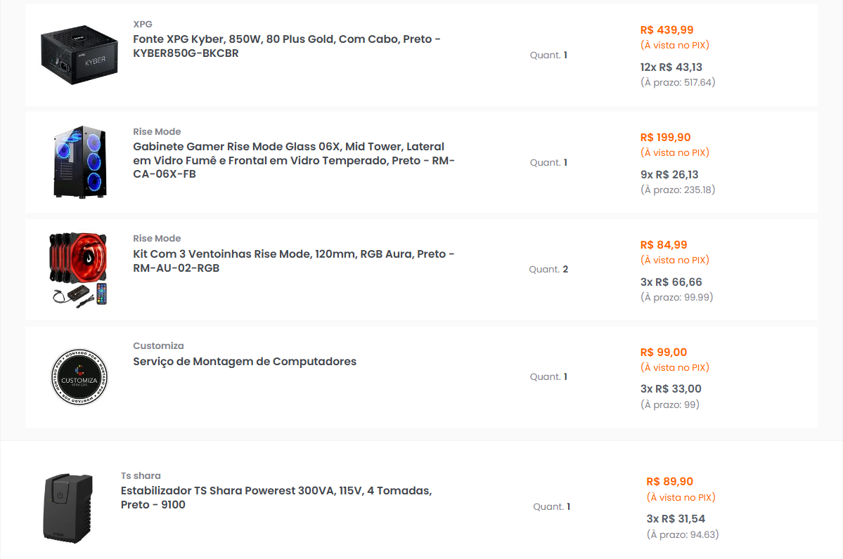

@Damarita Olá! Primeiramente você deve retirar o estabilizador da equação, essa peça é uma armadilha que só trará danos pra sua fonte.

Agora olhando a configuração em si, de cara eu já vou te falar para não pegar esse gabinete, ele é inadequado, perceba que a frente dele é toda de vidro, o air flow será péssimo porque essa limitação não foi adequadamente compensada em outras partes do gabinete. Inclusive em relação ao kit de ventoinhas que você escolheu, elas são de baixa qualidade, por isso tão baratas, não as recomendo. Então o ideal é você optar por um bom gabinete, que de preferência já venha com fans de qualidade, como por exemplo o Montech Air 903 Max, essa é a versão branca porque o preto está fora de estoque no momento, embora o Montech Air 903 Base (preto) está disponível, ele conta com um fan a menos e não acompanha o hub de fans e controladora ARGB.
A placa de vídeo está um pouco cara demais, a RTX 3060 nova pode chegar a custar R$1.500,00 ou menos em uma boa promoção.
Em relação ao Water Cooler, esse WC não é de qualidade, e além disso não é necessário, visto que esse processador pode ser adequadamente resfriado por um Air Cooler simples como o DeepCool AG400 ou Thermalright Assassin X, por exemplo. Facilmente encontrados por menos de R$130,00.
Recomendo que troque a fonte pela Rise Mode Zeus 650W.

@Damarita Só se deve utilizar filtro de linha, nada de estabilizador. No-breaks de qualidade também são uma possibilidade, tem que ser os online com onda senoidal pura, mas eles são caríssimos então geralmente não vale a pena.
Basicamente, pegue esse filtro aqui: iCLAMPER energia 5. Ele já vem com DPS para proteção contra surtos elétricos.
13 horas atrás, Damarita disse:
pegar uma RTX 4060.
Eu não gosto muito dessa placa por causa dos 8GB de VRAM, mas se você for comprá-la pegue em uma promoção adequada, eu já vi ela saindo por R$1.700,00. Às vezes eu vejo ela com preços bem ruins beirando os R$2.000,00, o que certamente não vale a pena porque já começa a ficar com um preço muito próximo da RX 6750XT 12GB Speedster QICK.

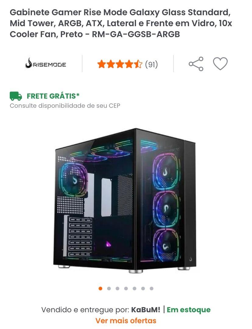

@Damarita Servir ele serve. Os gabinetes da Rise são bem medíocres na minha opinião, e eu particularmente detesto os modelo aquário, até porque o air flow é pior, e é claro que esses 10 fans aí são de baixa qualidade, o Montech que eu citei possui fans muito melhores. Então esse aí eu não indicaria, mas serve.

Bom, se quer um gabinete "fishtank" (aquário) compre um sem fans - já que os que vem com fans é com fan de baixa qualidade; que tenha bom espaço para GPU, e o mais barato que achar, exemplo:
Acegeek Vacanc Ll375 - R$ 209,99
Acegeek Aquarium M345 - R$ 219,99
Ambos suportam GPU de até 360mm, a diferença é que o segundo tem moldura metálica nos vidros, no primeiro o vidro da frente encontra o vidro lateral, deixando mais "show room".
Aquários com diferencial: ReDragon Wideload, Montech King 65, King 95, Lian Li 011 Dynamics... porém custam o dobro ou mais.
