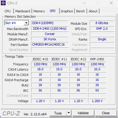

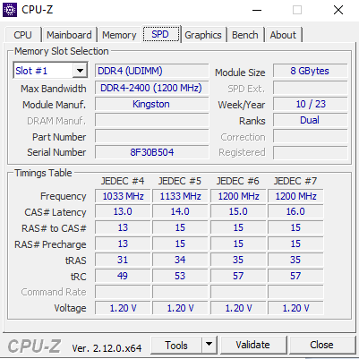

O que eu faria é entrar no firmware (BIOS), e colocar as memórias no padrão JEDEC 2400mhz delas.
Esse:
Basta você configurar os timmings e tensão como especificado.

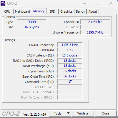

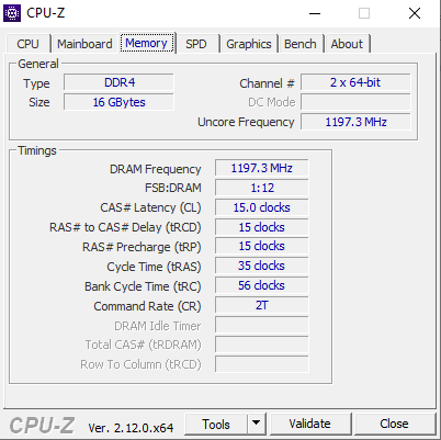

@ArturRJ Eu cheguei a rodar sim o Memtest por duas horas e meia... 0 erros. Eu vou tentar essa configuração que você falou. Mas to achando que o problema tá no slot da placa-mãe, pois só uma memória estava sendo reconhecida... Embora as duas estão conectadas. O pior é que funcionou normalmente o PC kkkkkk só que bem mais lento.
Um detalhe que não mencionei é que o computador funciona tranquilamente, sem nenhum sinal de problema, desde que eu não rode nada pesado, como jogos de simulação tipo o Cities Skylines.
Eu atualizei a BIOS para a F58d, que é a versão mais recente, e troquei um dos módulos por outro que eu tinha aqui. Também troquei a posição desse módulo pra ver se resolvia, e agora o sistema tá reconhecendo os dois... vou testar pra ver se roda normal, se não for, certamente é algum problema no slot ;( já que no memtest não deu nada

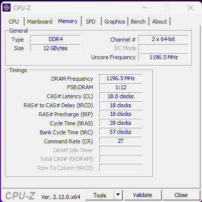

Olá a todos que verem e reverem esse post!! Desculpem a demora, mas eu passei o restante desse mês testando uma configuração que estabilizou meu PC.
Depois de testar em todos ambientes possíveis, inclusive refazendo testes como os do MemTest, acredito que o problema da Tela Azul foi causado por algum defeito em pelo menos um dos slots de memórias da minha placa-mãe.
Fiz testes com 4 pentes diferentes que eu tinha disponível aqui, e finalmente consegui estabilizar o pc com duas memórias, sendo uma com 4 gb e outra com 8 gb.
Agora tudo funciona normalmente, mas claro que com as limitações de desempenho causadas pela falta configuração atual...
Desta forma eu já planejo comprar uma placa mais nova e robusta no futuro, e não tenho problemas em ficar assim por enquanto. De qualquer forma obrigado a todos pela ajuda e atenção!!
