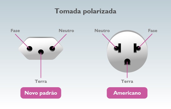

Seu problema está na instalação elétrica da sua casa.
Se a sua casa uso o padrão antigo como esse, é só inverter a posição de tomada (o correto é substituir pelo padrão mais moderno de 3 pinos)
Agora se a tomada é o padrão mais novo como três pinos, provavelmente a polaridade "fase" e "neutro" estão invertidas, e nesse caso será necessário abrir dentro da tomada e fazer a inversão dos fios.

Obrigado, vou conferir isso. Mas você sabe me dizer porque que é um problema que vai e volta? As vezes o pc funciona e as vezes não funciona. O modelo da minha casa é esse mais novo com 3 pinos, mas não há aterramento.

Eu conferi aqui e a fase está na esquerda, igual a imagem de referência. Mesmo assim devo inverter?
O pino terra da sua tomada esta nessa mesma posição, para baixo?
Você tem um multímetro se sim, coloque na escala de continuidade e messa as duas pontas da tomada que vem da fonte do computador com a carcaça.
O único pino que pode dar continuidade com a carcaça do computador é o terra (do meio), se der continuidade com a fase ou o neutro que vem da fonte do computador, a fonte esta com algum problema.

As tomadas aqui estão com o Terra pra cima, mas não tenho esse equipamento para medir

Então pode inverter a polaridade da tomada, e se não tiver muita prática desligue o disjuntor da casa.
