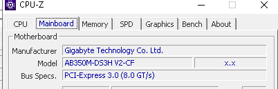

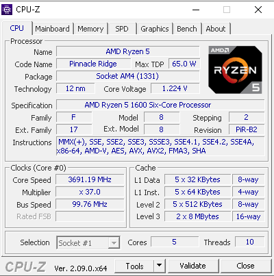

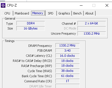

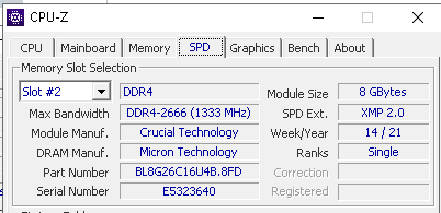

Sou um pouco leigo ent preciso de ajuda, gostaria de dar um upgrade no meu setup pra jogar principalmente fps tipo CS2 e COD com uma taxa de quadros boa no grafico medio/alto. Um auxílio com isso seria muito util p mim, grato desde já
pensei em só comprar uma placa de Vídeo nova tipo uma 1660 Super, mas não sei se o resto acompanharia
