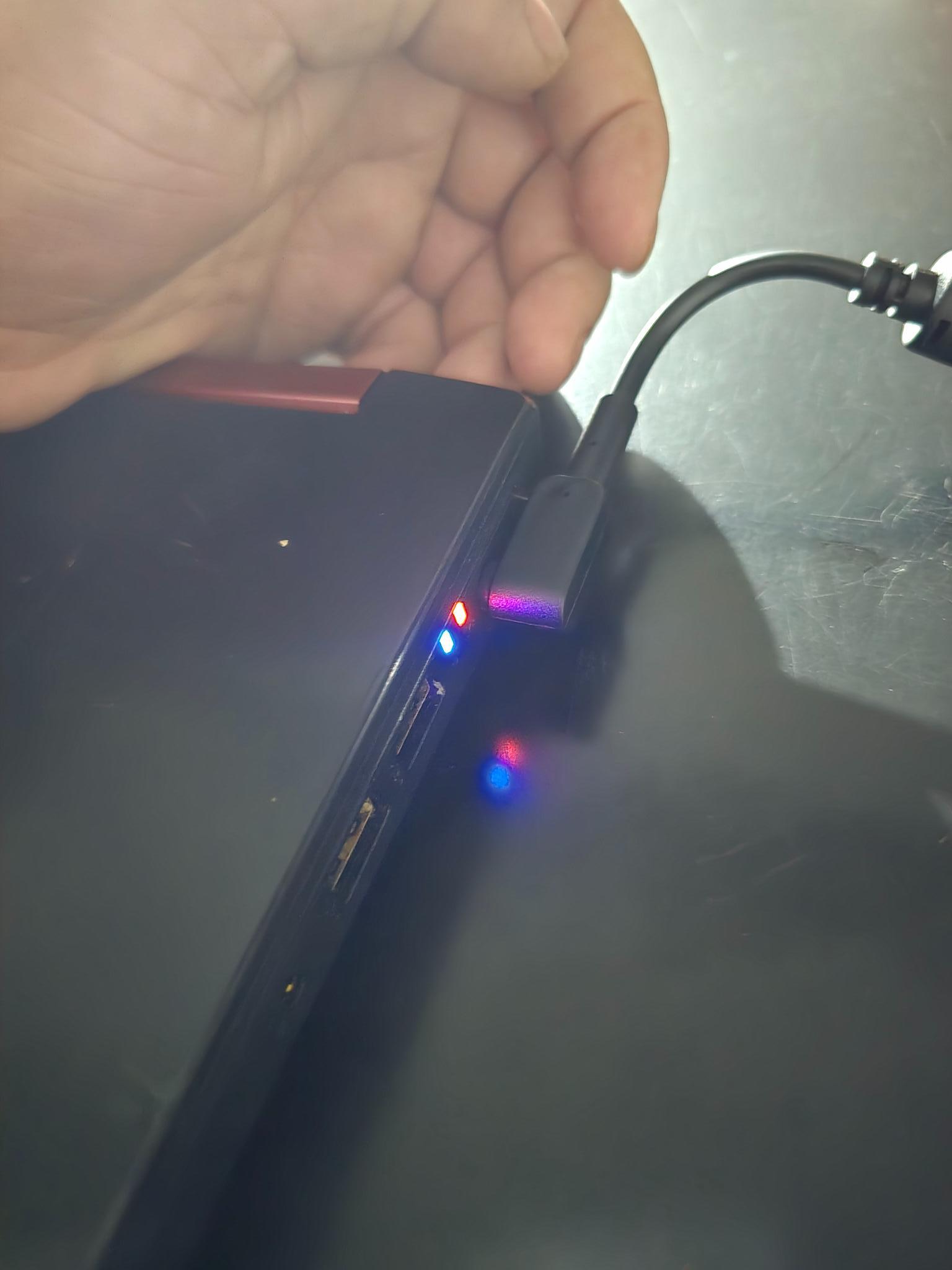

Boa noite. Tenho um notebook Acer nitro 5 modelo An5151-51. Fiquei 1 mês sem ligar o note, e a bateria sendo a que veio nele, já não pegava carga direito.
Primeiro testei o carregador, notei que não transmitia carga e comprei um novo. Fiz teste pra ver se o novo estava bom, vi q sim.
Nisto tentei todos os procedimentos que vi e, não chegando a uma conclusão, decidi trocar a bateria.
Para minha surpresa ele liga só na bateria, achei bom sinal. Mas quando fui dar carga ele pisca a luz laranja e a azul sem parar, não aparece q está carregando. Abri o note para testar o conector, estava normal.
Alguém por favor poderia me dar uma luz nesse assunto? E se acaso deixar conectado piscando pode estragar algo?

se esta piscando algumas luzes pode estar indicando que esta lendo o HD por exemplo.
tenta conectar um monitor no note e desliga/liga para ver se aparece alguma coisa.
ja deve ter gasto uma grana com fonte e bateria nova, se persistir é mais fácil levar em alguma assistência para testarem..
É luz azul do HD e a laranja da bateria carregando. Mas quando ela para de piscar. Tanto que acontece quando tento carregar.. Testei só com a bateria nova e o notebook funciona perfeito. O que não entendo é o porque de não carregar ou funcionar com o carregador plugado.
Ja aconteceu comigo e era a fonte, não sei dizer tecnicamente o que aconteceu, mas ja vi aconteceu tanto no pc pessoal e no pc da empresa… claro pode ser outra coisa no seu caso, mas so testando
foi so trocar a fonte para voltar, pode ate ser que a sua bateria antiga esteja boa, porém sem uma fonte boa não vai saber
Thiago, já tentei isso percebi q ela meu carregador, troquei peguei um e testei no multímetro... Mas é só encaixar no PC que as duas piscam ao mesmo tempo
