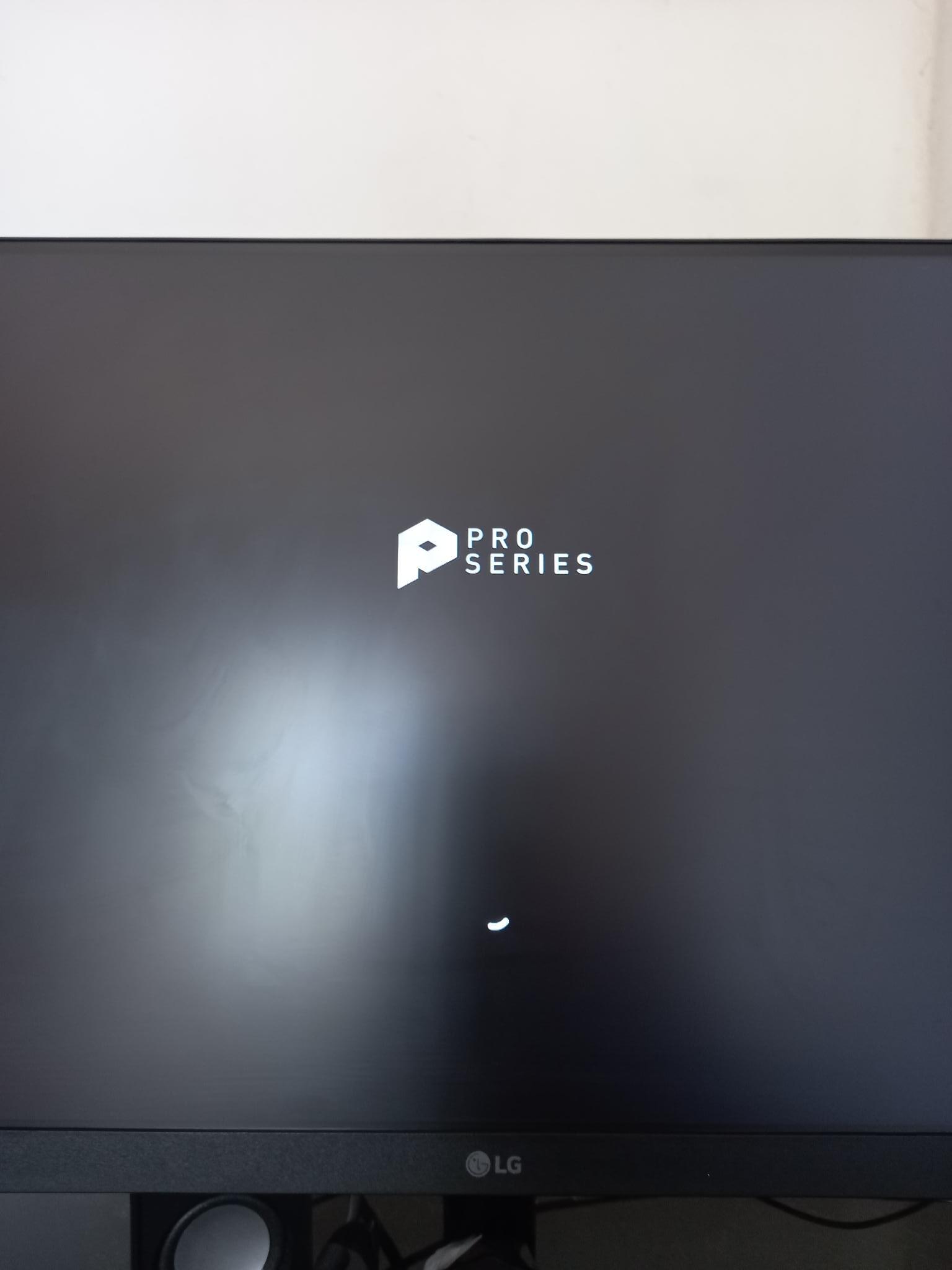

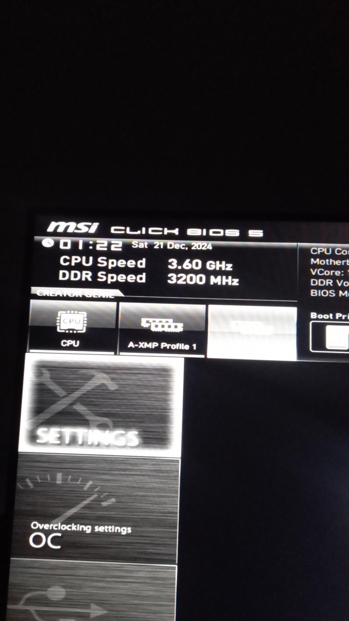

antes da minha placa-mãe queimar, uma b450mh, com meu processador r7 3700x, usava 3200mhz. agr que troquei a placa pra uma msi b550 pro vdh wifi, não quer setar. trava no load da marca, ou diz q não iniciou corretamente. sendo que ja usava assim na placa mais fraca ainda. alguém pode me ajudar? ativei la o xmp profile 1 e botei 3200mhz e acontece essas coisas que mencionei... alguém me ajuda pfv, ai tenho q ficar usando em 2667

@LucasMenezes22 isso seria já com a BIOS atualizada?
Em 20/12/2024 às 20:37, LucasMenezes22 disse:
atualizada dia 03/12/24. sendo que eu comprei na kabum dia 14/12/2024... isso n fa sentido, ela era pra ter vindo
Faz total sentido, sua placa comprada agora foi fabricada vários meses atrás, a BIOS que foi instalada nela na fabrica é mais antiga.
