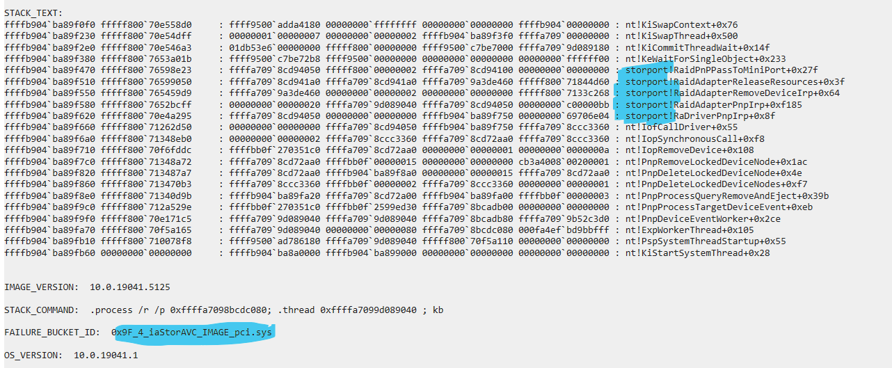

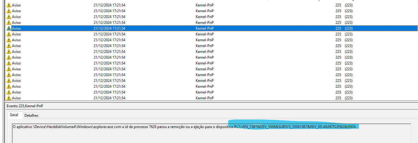

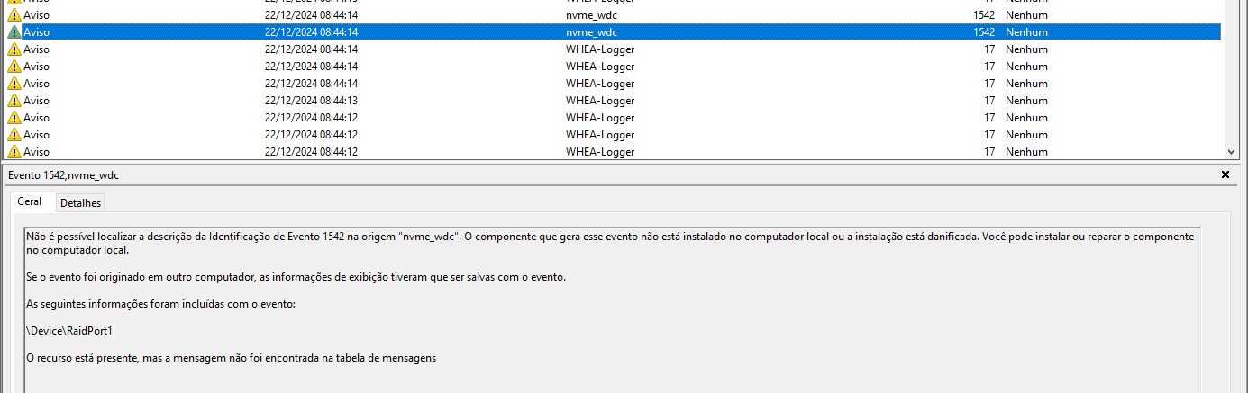

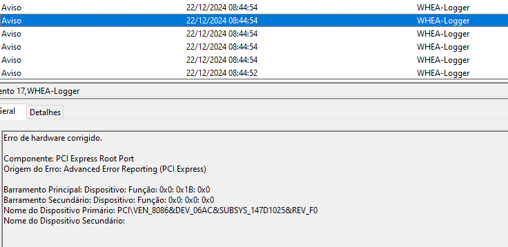

Temos centenas de erros apontando para falhas no seu SSD NVMe da Western Digital. Provavelmente é uma falha de hardware, mas vamos realizar alguns procedimentos antes de condenar o SSD.

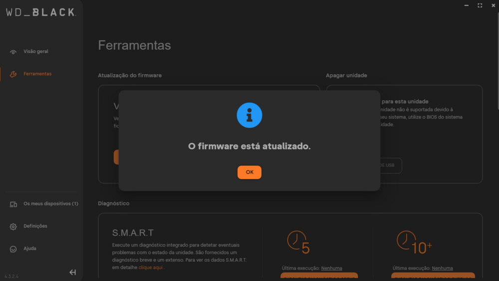

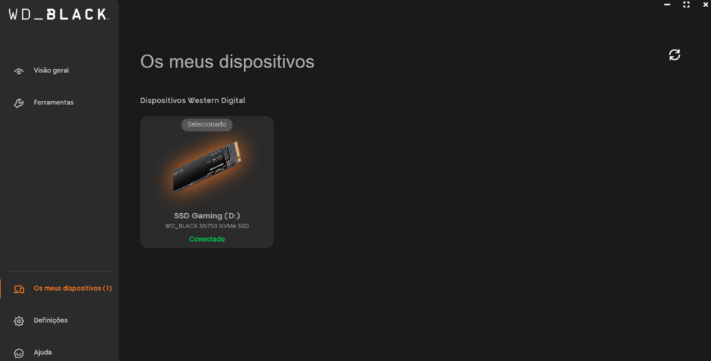

Primeiramente, baixe e instale o Western Digital Dashboard, veja se existem atualizações de firmware para ambos os seus SSDs e instale-os.
https://support-pt.wd.com/app/answers/detailweb/a_id/31831/initiator/user
Feito isso, reinicie o notebook, e quando retornar, abra o Dashboard novamente, vá nas opções de diagnóstico, e faça um teste rápido E o teste estendido em ambos os SSDs, tire print dos resultados e mande aqui.
O firmware já estava atualizado por isso não foi preciso atualizar
Segue em anexo os resultados

@Martim_Serrão Certo. Ao que tudo indica o problema está no SSD de fato.

@Martim_Serrão Certo. Por hora, podemos descartar que seja a memória RAM a culpada pelos problemas. Os logs do Windows apontavam para possíveis falha no SSD NVMe, e a análise do software da WesternDigital não acusou falhas. Vamos tentar usar outro software para fazer o teste:
Baixe e instale o Seatools para verificar a saúde do SSD do seu notebook.
https://www.seagate.com/br/pt/support/downloads/seatools/
Você deverá executar os cinco disponíveis nos menus "Testes rápidos" e "Testes estendidos": Teste rápido Automatico da Unidade, Teste generico rápido, 2 Minute Generic Test, Autoteste detalhado e Teste genérico detalhado. Realize um de cada vez, nesta ordem, em cada unidade e tenha paciência, porque poderão demorar.
Veja se algum erro é detectado. Poste resultados, e me envie novamente os logs do Coletor junto dos resultados dos testes do NVMe.
