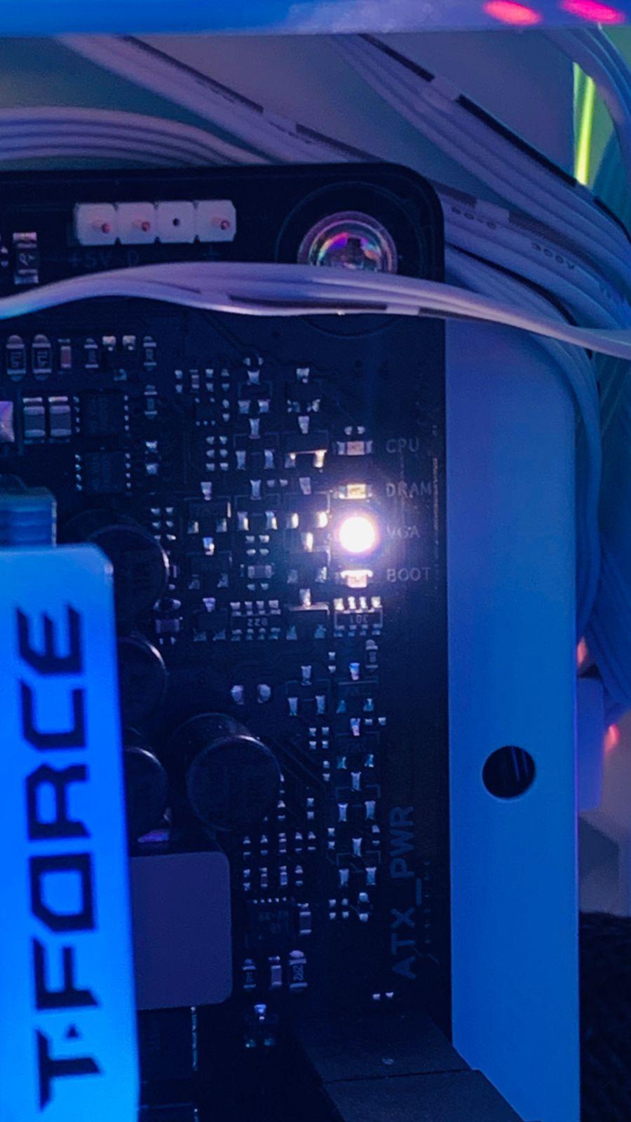

Cara, após mais um dos travamentos enquanto usava com algo relativamente simples, percebi que acendeu o LED de VGA na placa-mãe
ImagemdoWhatsAppde2024-12-28(s)13_19.17_1cde868a.thumb.jpg.94a1a5f97cc4a3efd6e3394b08113f09.jpg
Para ser sincero não posso dizer se já acendia antes, pois, só consegui notar depois que troquei a posição das memórias, mas, de toda forma está aí, até a placa-mãe acaba acusando algum problema/incompatibilidade com o VGA, definitivamente não me sinto totalmente seguro para seguir com o processador nem a placa-mãe, prefiro realmente efetuar a troca dos dois...

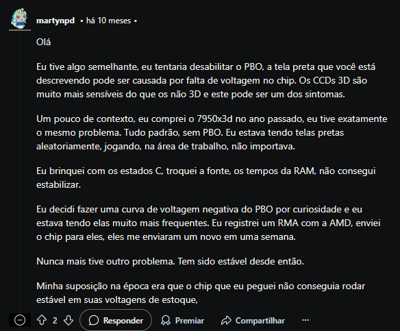

Bom, dando mais uma vasculhada por aí, percebi que isso ocorre até mesmo com GPU dedicada, neste caso uma 3070, @Joaoa
No anexo extraído de um forum no Reddit...Black Screens ON AM5
Interessante, desde que eu montei meu kit, eu suspeitava de ser o processador por ser algo relacionado com o driver da AMD e os travamentos só ocorrem quando o driver está habilitado, quando ele está desabilitado não ocorre no uso básico. Fiz testes nas outras peças por elas serem reaproveitadas do meu antigo setup, podia ser uma delas. Mas amanhã vou levar em outra assistência que tem peças am5 pra testar, quero ter a certeza de qual peça está com defeito antes de enviar. Tenho quase certeza que é o processador, mas caso eu enviasse e não fosse eu ia perder um bom tempo até ter a resposta. Então vou levar pra ter um diagnóstico certo de qual é a peça. Mas com essa informação tenho quase certeza que seja meu processador.

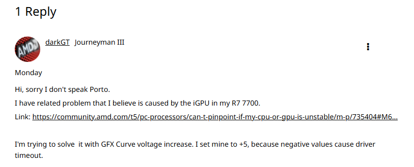

Amigo, trago boas(possíveis) novas. Responderam o meu tópico no fórum da AMD, onde acrescentar 5 na GFX Curve "resolveu" o problema dos crashes referentes ao driver de vídeo, estou usando há dois dias e realmente não tive travamentos desde então, inclusive fazendo tarefas que antes era certo ocorrer, como por exemplo: Ligar o pc e abrir o Chrome+WhatsApp+VSCode ou em navegações cotidianas por foruns e afins, realmente não aconteceu absolutamente nada, nem os glitches que sempre aconteciam antes do travamento de fato.
Na minha placa-mãe foi fácil achar a opção GFX Curve, sugiro pesquisar na sua onde fica e tentar fazer o teste, se com +(increase, na minha placa-mãe aparece assim) 5 não funcionar(no caso, continuar dando problema) testa com +10 ou com -5, isto, óbvio é para caso você não queira ter a dor de cabeça de trocar o processador e ficar sem PC por vários dias(é o meu caso).

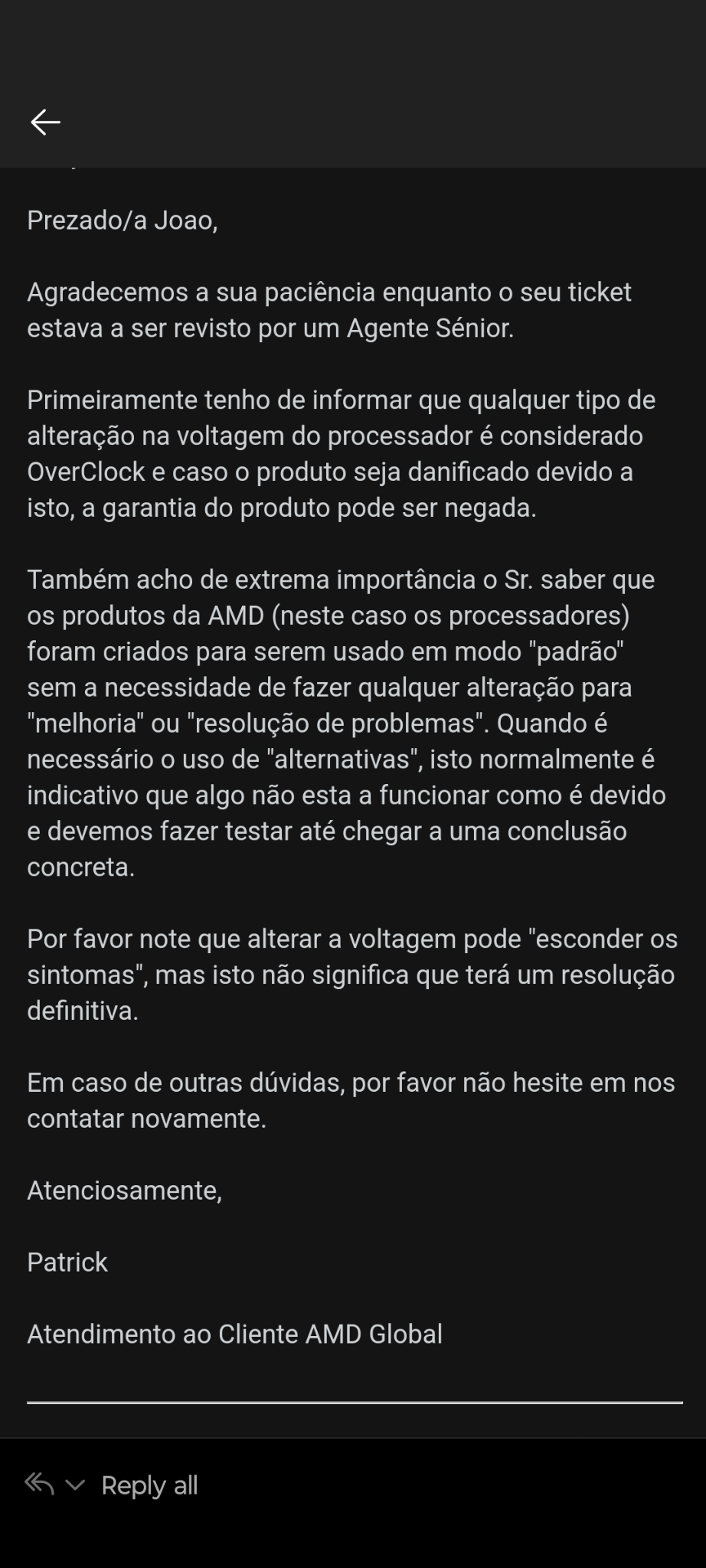

@Daniel Stollmeier obtive resposta da AMD sobre a minha pergunta sobre a parte de alterar a tensão e o processador passar a funcionar normalmente e sobre o silício, se era normal não funcionar com os padrões de fábrica. Segue na print a resposta que tive da mesma
