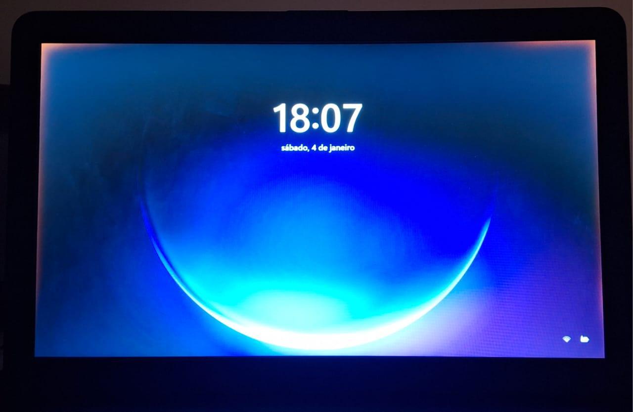

Percebi que as bordas da tela do meu notebook estão ficando avermelhadas, mas isso só é visível quando estou utilizando fundos escuros (por exemplo, navegando em modo escuro ou assistindo vídeos), conforme anexei. Quando uso fundos claros, essas manchas vermelhas desaparecem completamente.

Ao que tudo indica é uma falha no Painel LCD mesmo, mas existe uma remota possibilidade do problema estar no Cabo LVDS (que conecta a Placa-Mãe com o Painel LCD).
Caso possua conhecimento e as ferramentas adequadas, realize a abertura do produto e faça essa verificação. Não havendo qualquer anormalidade no conector então o jeito vai ser trocar a tela mesmo.
