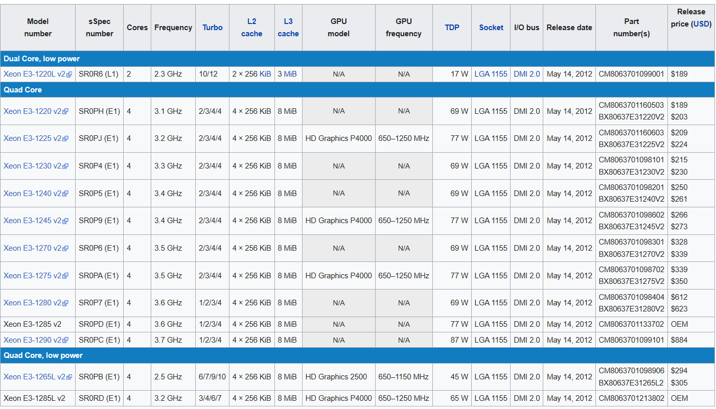

Ola, queria saber se a placa-mãe com chip set H61 aguenta um xeon e3 1275 v2, pra usar com o vídeo integrado dele, e talvez uma rx580 no futuro

Aguenta, mas Xeon não tem vídeo integrado, você vai ficar sem vídeo.

Aguenta sim. Fiz uma pesquisa e vi que o Xeon E3-1275 v2 possui vídeo integrado, o Intel HD Graphics P4000. Essa APU (Placa de Vídeo de processador) é mais para tarefas básicas, como navegar na internet, assistir vídeos e uso em aplicações leves. Embora ele consiga rodar alguns jogos simples (como jogos 2D ou 3D muito leves), não é indicado para jogos mais exigentes, mas, talvez rode Valorant.

Pode especificar o modelo da H61?
No geral, aguenta sim os Xeon E3 e E3 v2, mas provavelmente ela vai limitar o desempenho do E3-1275v2.
Eu indicaria o E3-1230v2, mas como você quer vídeo integrado, o E3-1245v2 é mais interessante por também ter vídeo integrado e trabalhar com desempenho idêntico ao 1275 numa H61.
@Pepse no caso desses Xeon E3, alguns modelos possuem vídeo integrado como o E3-1275, E3-1265Lv2, E3-1285v3... O número 5 encontrado no último caractere do modelo indica que tem iGPU
