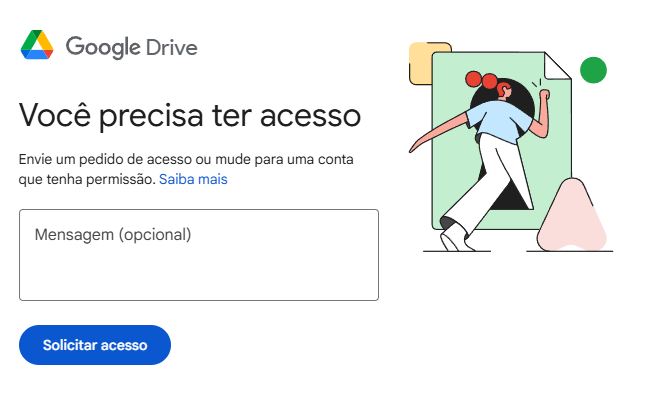

quando tento enviar a pasta logs coletados. ela é passa de 2mb que é o tamanho permitido pelo site, consigo enviar em algum outrom local??
  • Moderador
24 minutos atrás, gabseuk disse:
Envie-a para o seu Google Drive, One Drive etc., e me envie aqui o link de download.
