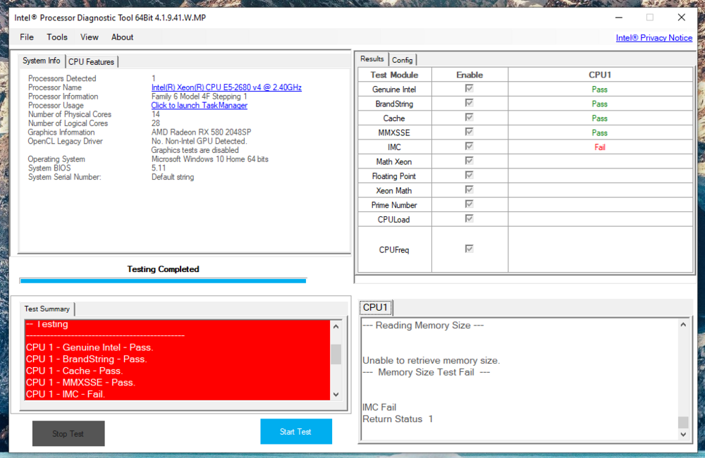

Não cheguei a citar na resposta anterior mas hoje cheguei a escutar um barulho vindo do computador desligado. no caso um bzzzz, baixo, mas audível

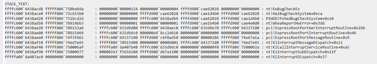

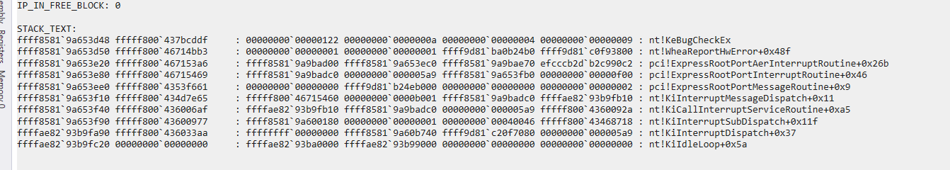

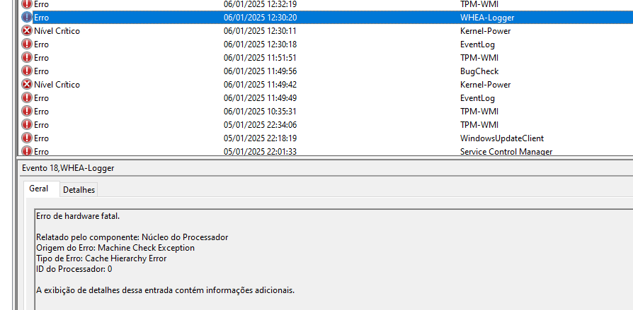

LogsColetados.7z
  • Moderador
@MatheusFeyd
Tenho vários erros de hardware registrados nos logs, alguns apontando para o barramento PCI e outros apontando para o driver "Genuine Intel". O problema está no seu SSD NVMe, na sua placa-mãe ou no seu processador.
Baixe o Intel Diagnostic Processor Tool: https://www.intel.com/content/www/us/en/download/15951/intel-processor-diagnostic-tool.html
Abra-o e vá em tools > Configs > preset > burn in test, esse teste fará uma análise por 2 duras no seu processador, deixe-o rodando e veja se dará algum erro.

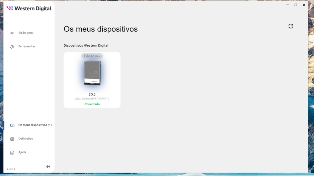

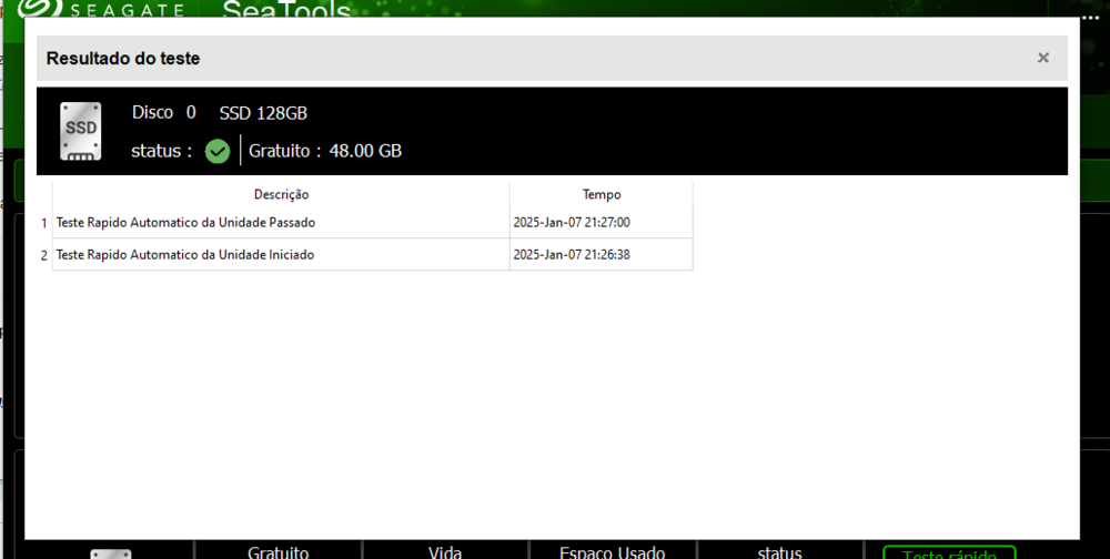

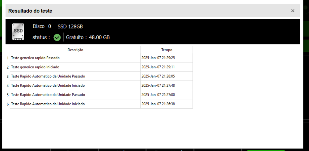

Baixe e instale o WD SSD Dashboard:
https://support-pt.wd.com/app/answers/detailweb/a_id/31831/initiator/user
Use-o para verificar os seus dois SSDs. Faça tanto o teste rápido quanto o teste completo, e veja se algum erro será detectado. Além disso, veja se existem atualizações de firmware para os SSDs e as instale.

aproveitando a mensagem assim q executo o SSD dashboard o SSD sata não aparece, apenas o HD
  • Moderador
@MatheusFeyd Não irá aparecer mesmo, pois o software testa apenas HDs e SSDs da Western Digital.

fiz todos os testes de SSD e todos foram bem sucedidos

apos baixar o intel diagnostic e abri-lo me deparo com este erro
  • Moderador
@MatheusFeyd Certo. O erro está apontando para o IMC (Integrated Memory Controller), sendo que o controlador de memória fica no processador. É um forte indício de que o processador está com defeito.
Por garantia, recomendo que faça o teste nas memórias RAM para termos certeza de que não são elas o problema:
