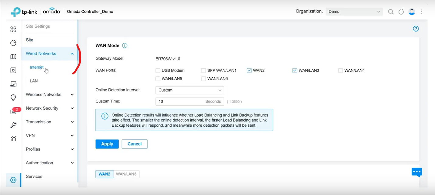

Na página de configuração do plano de LoadBalance do ER605 eu não encontrei opção para configurar mais de 1 plano de configuração, que em tese permitiria configurar o que você busca: + de 1 plano de balanceamento diferentes e ativos para portas LAN diferentes:
Repare que apenas uma única instância de Plano de LoadBalance é possível de ser salva considerando o contexto de links inseridos.
