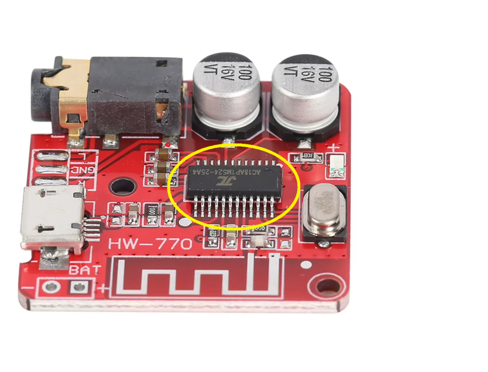

Olá colegas, recentemente fui ligar um módulo receptor bluetooth ( Hw- 770-B ) ele funciona com no máximo 5v,porém me distrai e liguei no 12v e óbvio queimou, . Gostaria da ajuda dos amigos para saber se é possível fazer o reparo e onde está o defeito  para eu efetuar a troca .
 Desde já agradeço na todos !!!

@André PQD Se o  seu for igual o da imagem abaixo, ele deve ter queimado o CI que fica no meio da placa;
O problema nem é encontrar essa peça, é o preço dela!
O módulo completo custa algo em torno de 7 Reais:
O CI dessa placa custa em torno de 22 Reais!
Então não compensa você reparar essa placa sua, compre outra que é garantia que vai funcionar perfeitamente.
OPA BELEZA, sim esse mesmo, só um pouquinho mais moderno ou atualizado, imaginei que pudesse ser alguns resistor smd, pois pensei que ele tivesse algum tipo de proteção ( queimasse algo de menor tolerância antes de queimar algum componente "principal"
 estou tentando fazer alguns testes mas não tenho referencia tem alguma que pudesse me mandar ?
  • Coordenador
Na primeira foto que mandei, circulando o CI, você verá três componentes SMD à esquerda do CI, que são dois capacitores e um resistor entre eles com a numeração "000",  ele é um jump, (Resistor de zero Ohm) entre a entrada de tensão 5V vinda do Mine USB para a alimentação do CI.
O único componente que poderia ter queimado seria ele, o que será meio difícil pois a tensão  que você ligou foi direto para o CI.
Então teste ele, e se ele estiver bom e o módulo não esta funcionando, o CI estará com defeito mesmo...
