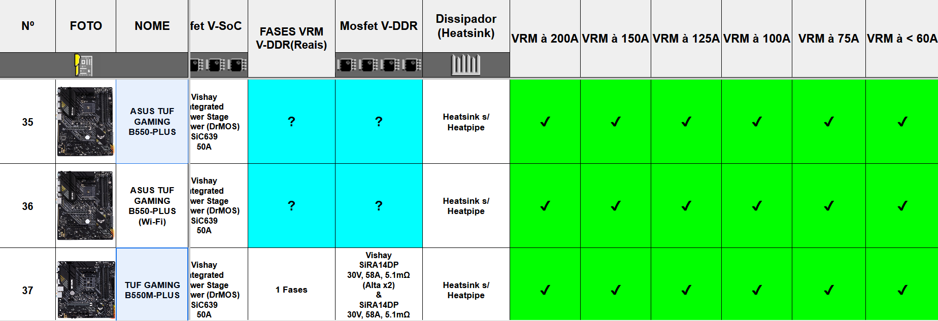

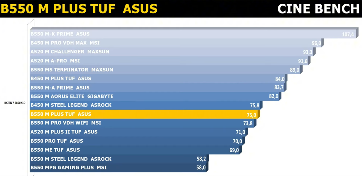

Boa noite irmão, achei uma promoção boa de b550 tuf plus, mas é mATX. Existe diferença entre ela e a ATX?
21 minutos atrás, Yuri.M.R disse:
Tamanho, primeiramente. Dos modelos de gabinete que mandei ambos aceitam tanto ATX quando mATX.
image.png.dc8d9ced6733896b5560244bc6cc2bc6.png vs image.png.09eb10915f7eef22fa35944818b2fa93.png
Algumas conexões:
ATX:
mATX:
Desempenho do VRM é a mesma coisa:
