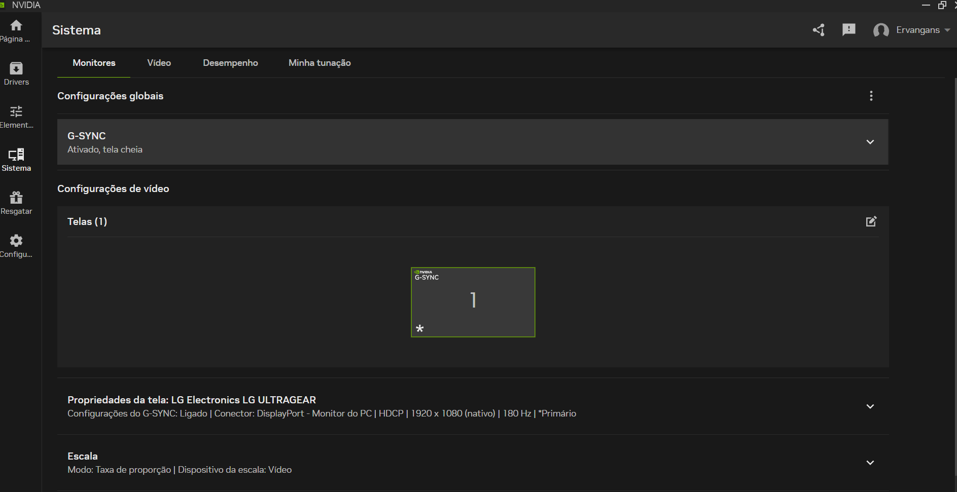

Voltando aqui para dar um retorno após testar com o cabo DP/Mini DP.
Funcionou perfeitamente.
A conexão entre note/monitor foi reconhecida com o cabo e o gsync foi ativado
Obrigado pela ajuda, Guilherme!
