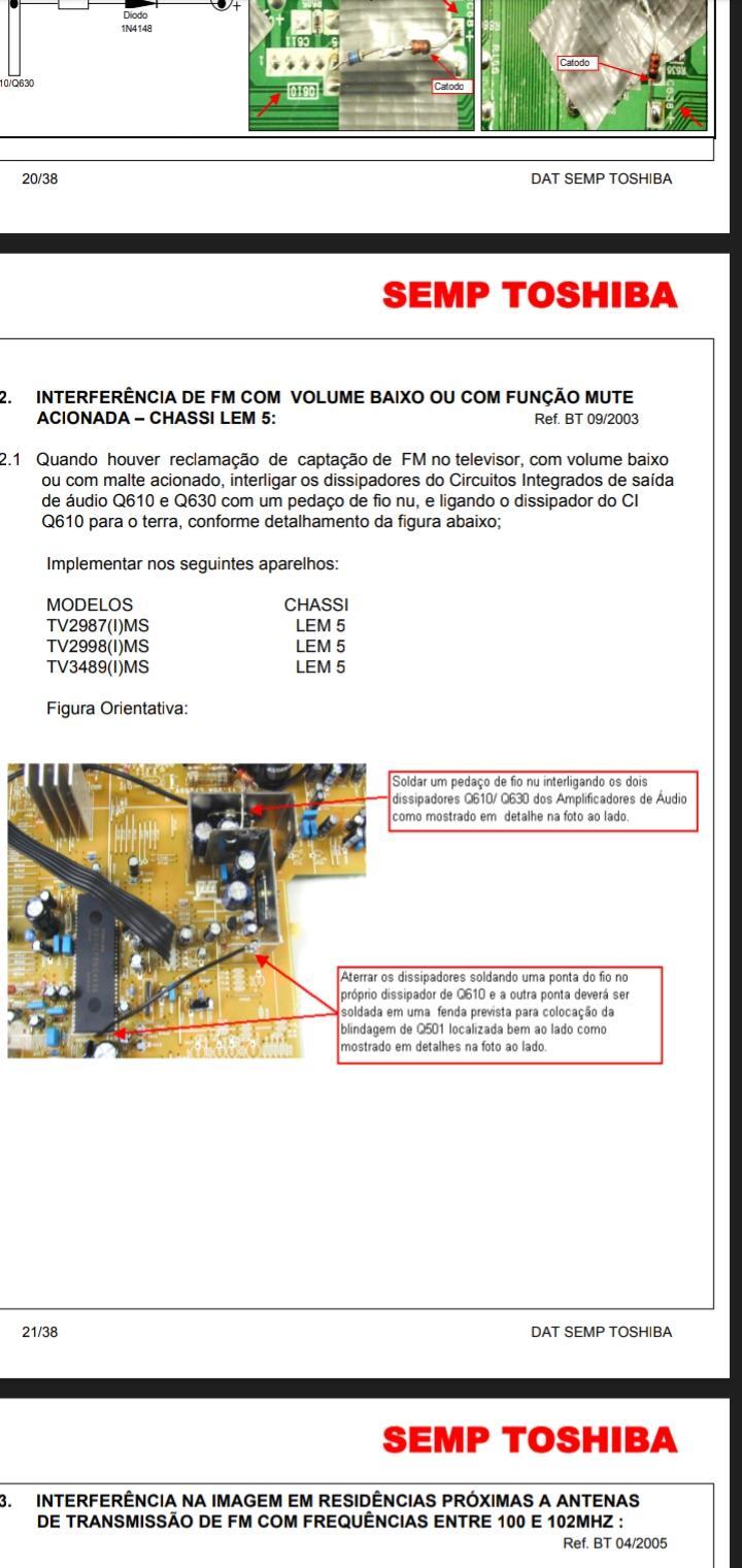

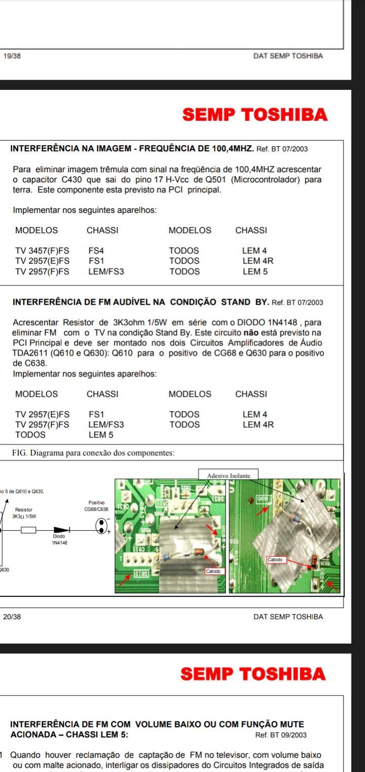

@Wagner Menegello Sim é projeto deles mesmo,alguns aparelhos de marcas japonesas como JVC,Toshiba ocorria problema de interferências de rádio,á autorizada da marca mandava fazer uma modificação como essas.
Screenshot_20250414-203146_Drive.thumb.jpg.90d1f86c497c617ea0385b5cf705ab5c.jpgScreenshot_20250414-203137_Drive.thumb.jpg.142d97194166e7696ca5536f4fcd8372.jpg
isso é das tv toshiba de tubo,ocorria muito nas toshibas essas interferências em locais com torres de rádio próximos a residência ou casa com fiações antiga etc,nos vcr da toshiba já não ocorria essas falhas nas tvs de tubo sim,era mais ou menos isso que era feito não serve pro rapaz do tópico mas ás autorizadas fazia mais ou menos esse tipo de modificação pra eliminar ás interferência de rádio,eu até tinha o material,infelizmente perdi e esse material era só com a JVC e essa q faz anos que saiu do Brasil.
