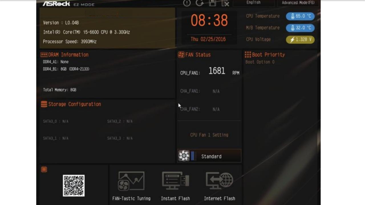

Conecte o monitor ao HDMI da placa-mãe. Ligue o PC novamente, e fique pressionando a tecla "delete" (ou "F2") até ser exibido o setup da BIOS.
Se não der vídeo, desligue novamente e tente usar a outra saída de vídeo (VGA/d-sub).
Se aparecer a tela abaixo pressione a tecla "F6" para alternar para o modo avançado. Senão continue o passo a passo.

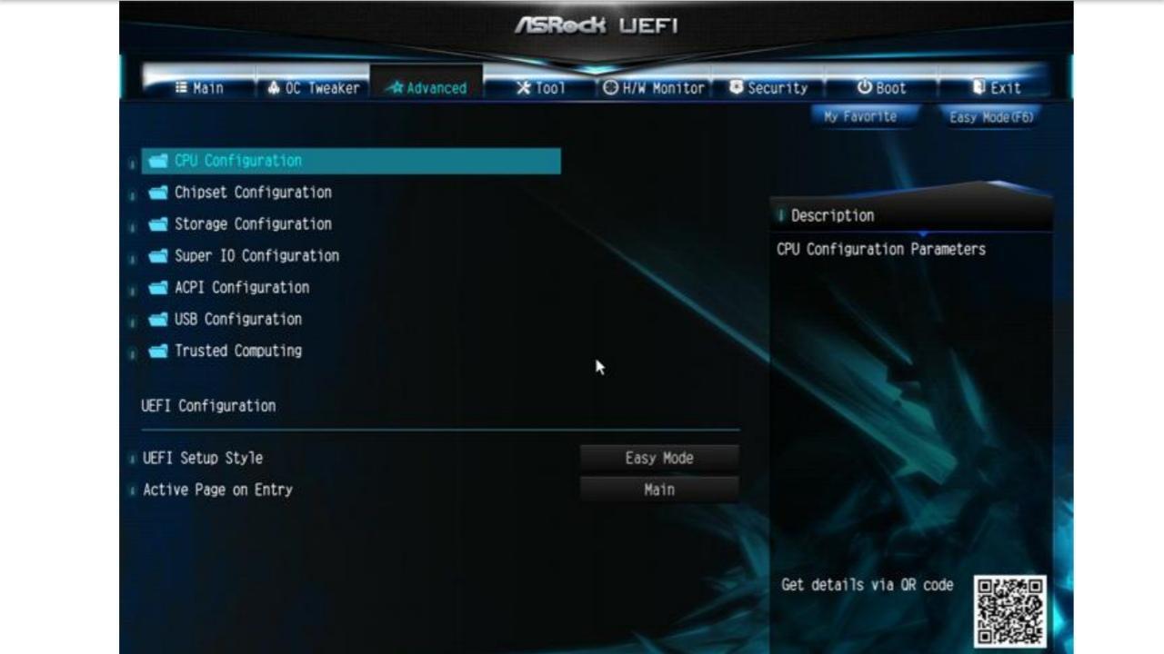

Vá até a guia "Advanced" (avançado), vá até o item "Chipset Configuration" (configuração do chipset ) e pressione a tecla "Enter".

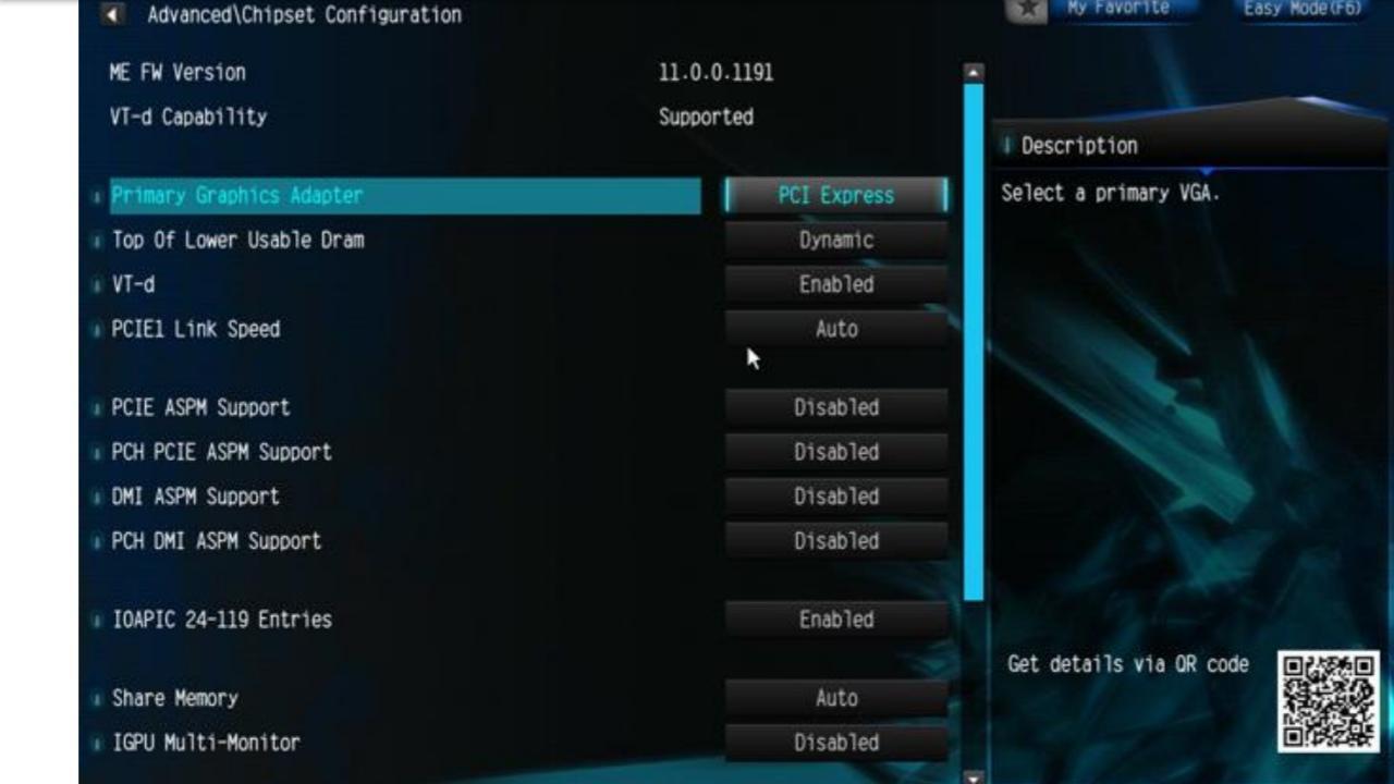

Em seguida vá até o item "Primary Graphics Adapter" (adaptador gráfico primário) e altere o seu valor para "PCI Express" -basta pressionar a tecla "+" ou a tecla "-".

Você conseguiu alterar o adaptador gráfico primário para "pci express"? Isso pode focar o sistema a utilizar a placa.
consegui sim, vou enviar a imagem, liguei o pc sem a placa de vídeo com HDMI conectado na placa-mãe e alterei para pci express, segui a imagem
