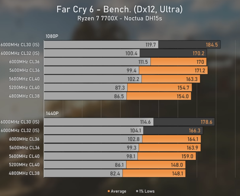

Usando de exemplo esse vídeo (setup diferente do seu, apenas para ilustrar):
Veja que há um ganho interessante em memórias com frequências maiores (MHz) e latências menores (CL), mas claro, isso aumenta o preço delas
