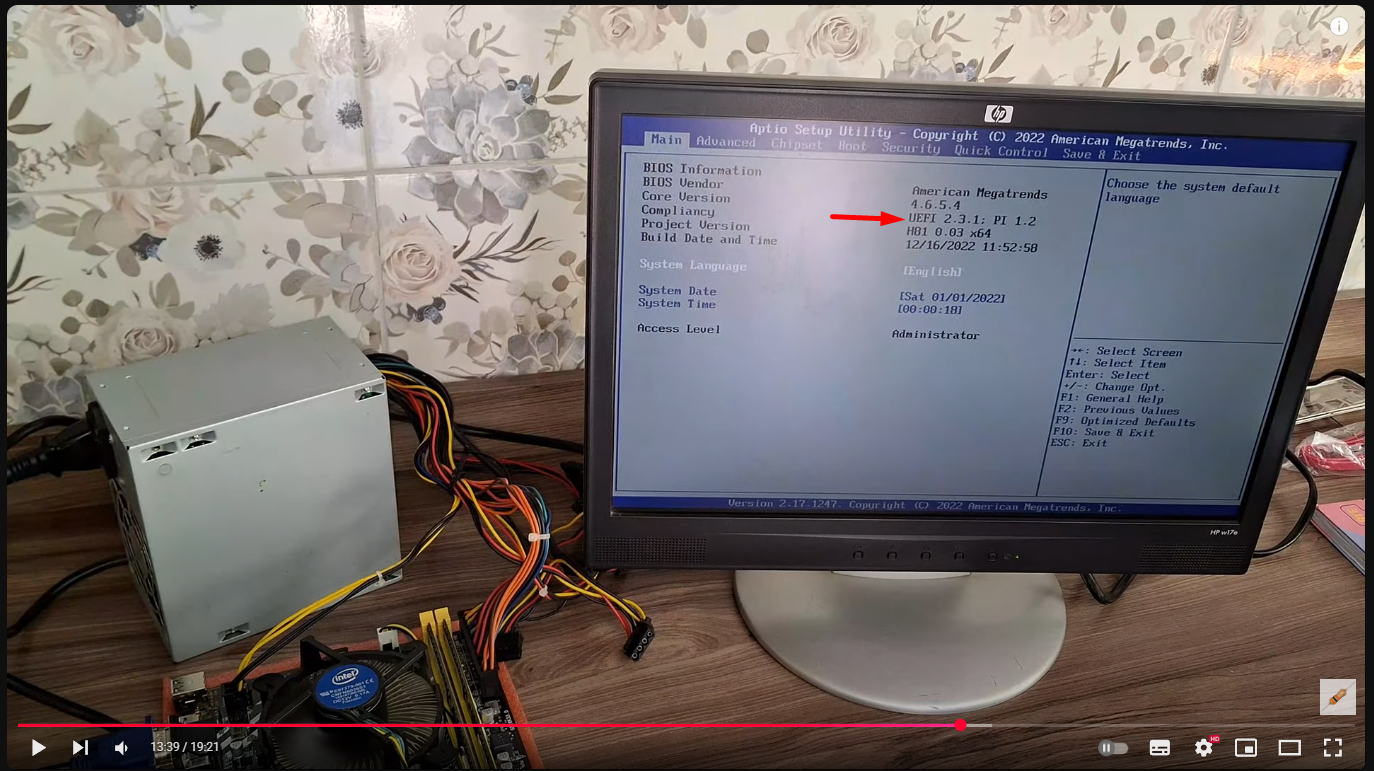

Dei uma pesquisada rápida online e encontrei este vídeo aqui:
Se prestar atenção à tela inicial da BIOS...
Verá a seguinte informação, na terceira linha:
A placa pode usar UEFI (e portanto, ser compatível com GPT).
