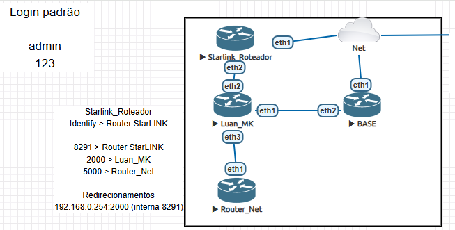

Olá, bom dia! Eu estou realizando meu lab e no momento estou travado nessa situação, gostaria de pedir algumas ideias para testar e ver se poderiam me auxiliar. Segue estrutura da minha rede;
NET (cloud) > (ether1) BASE_MK eth2>eth1 Luan_MK eth3>eth1 Router_MK
NET (cloud) > (ether1) STARLINK_MK eth2>eth2 Luan_MK eth3>eth1 Router_MK
Eu já realizei regras de NAT no Luan_MK, masquerade e dos demais roteadores para funcionar apontamentos de link para fora, também já realizei regras de portas para acesso, e criei duas rotas para o starlink_mk e a base_mk, também criei uma regra de Mangle (para uma perca de acesso que eu estava tendo quando cai o LINK principal que é a Base_MK) que faz com que se o LINK sai da ether 1 retorne para 1 a saida, e 2 a saida 2, e tem uma verificação e um script no netwatch no ip 1.1.1.1 que quando cair ele desabilita uma rota e coloca para outra, contudo meu problema atual é que quando eu tenho acesso dele a partir do router da Starlink_mk, ele fica  caindo de 30 em 30 segundos e os ping também dão time out, estou a um tempo pesquisando como resolver, porém estou me sentindo sem saida, alguém teria alguma ideia para me auxiliar?
Deixei a imagem no anexo para ficar mais visível.
Resolvi pessoal, fiz uma verificação atravês de um script com uma rota única pelo gateway principal para ver se pingava o 1.1.1.1 e utilizei priorização de rota para conseguir
