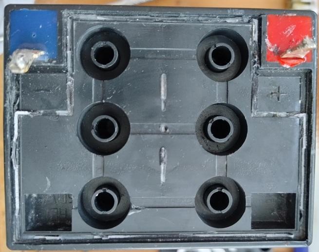

Após remover todas, deu para ver o interior da bateria seco:
Pelo que sei este tipo de bateria tem uma esponja dentro onde o ácido fica armazenado, diferente das baterias de carro que vaza o ácido se virar de ponta cabeça.
Agora vem a parte fácil que é completar com ácido de bateria, eu já usei ácido de baterias condenadas depois de filtrar no papel de filtro de café e tive bons resultados, como meu estoque de ácido usado acabou, peguei um que comprei novo em 2017, próprio para ativar bateria nova de motocicleta.
Utilizei uma pipeta de plástico que comprei em loja de essências por R$ 0,30:
Não tem uma medida certa para cada buraco, fui completando até o ácido ser absorvido e aparecer uma pequena lâmina sobre a placa interna, ai conforme a espuma interna ia absorvendo eu colocava um pouco mais.

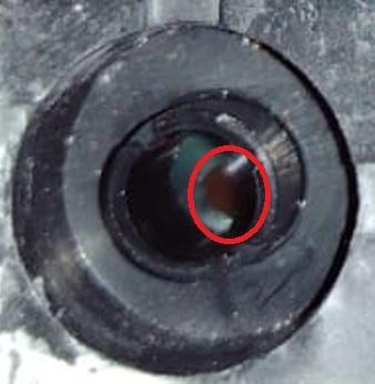

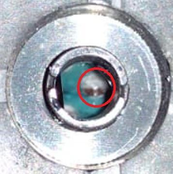

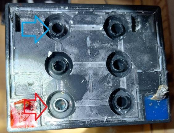

Detalhes da situação após estas 24hs; na seta azul a célula secou, na seta vermelha a célula além de secar também vazou um pouco para fora. As demais células permaneceram no mesmo nível.
O que significa isso eu não sei. A que vazou dá para ver que existe oxidação visível como no detalhe abaixo:
Em comparação com as demais:
Nesta aqui tem um pouco de oxidação.

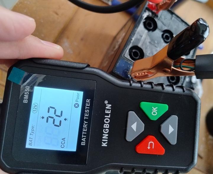

Ainda com a bateria quente eu fiz a medição com o aparelho escolhendo a menor graduação disponível de 100:
E deu CCA 22.
