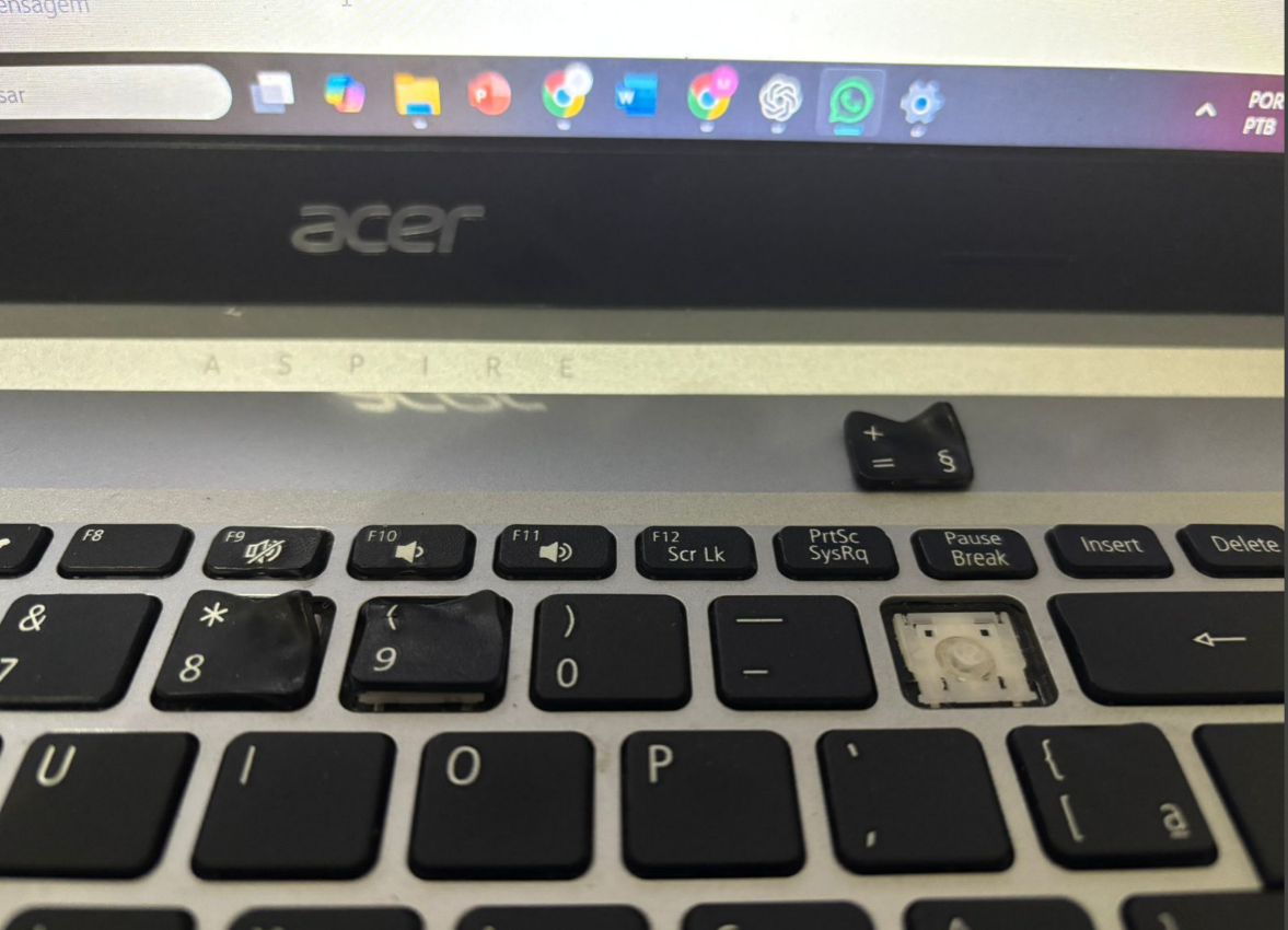

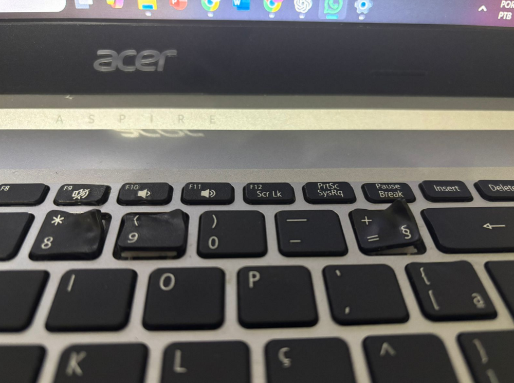

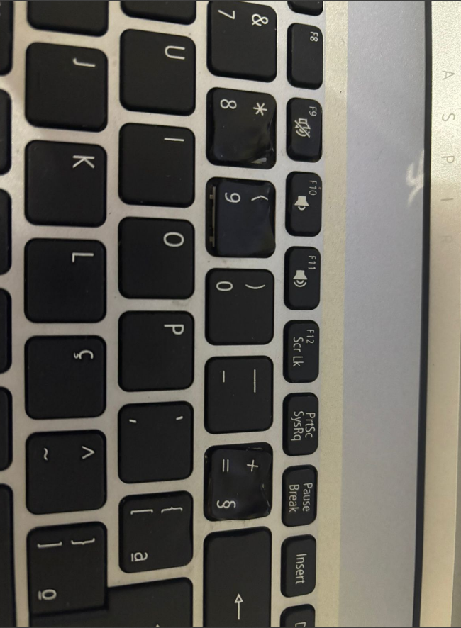

Depois que troquei a memória do notebook, precisamente uns 20 dias depois, na data de ontem, algumas teclas apareceram  "tortas/amassadas". Especificamente as teclas: 8, 9 e dos símbolos "=+§".  Há uma leve elevação na tecla F9 e F10.
Aparentemente não seria estufamento de bateria já que ela fica embaixo do trackpad. Acredito que não tenha sobreaquecido, mas vai saber... Entre o "P" e o "I" dos dizeres "ASPIRE" está precisamente a ventoinha.
Imagino que seja um parafuso de tamanho maior apertado erroneamente na tampa traseira, mas são suposições. A tela continua normal, sem aparente modificação de cores.
O quê seria isto!? Algo a se preocupar quanto a algum componente? É possível adquirir "teclas avulsas" para substituir estas "amassadas"?

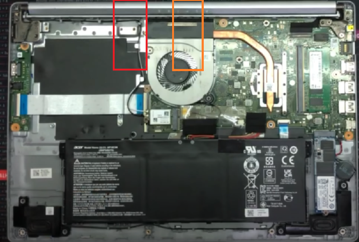

Segue foto do modelo aberto.
Em Laranja o intervalo das letras "SPI", provável posição das teclas 8 e 9.
Em Vermelho a provável posição da tecla "=+§".
Estranho que não tem nada que aparenta subaquecer ali... Ou estou enganado?

Teclas avulsas existem, mas costuma-se trocar a parte toda do teclado, ent elas sao do teclado todo, deve ter no ML da vida
Espere outros comentários..
Não havia visto a foto..Mas não parece ser a bateria, deve ser algum problema de montagem.

Pelas fotos, as teclas ficam acima do dissipador do processador. Pode ser esse o causador.
Verifique se a fan está funcionando corretamente e monitore a temperatura do processador.

Abri o note: A bateria estava íntegra, porém a temperatura estava bem alta logo após ligar o note. Comprei uma pasta térmica e limpei tanto o FAM quanto a saída de ar. Agora está ótimo.
Porém, perdi 3 teclas, achei no ML as teclas avulsas, vamos ver, chega essa semana.
