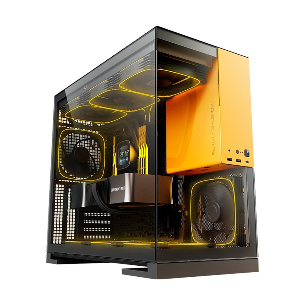

Só em modelo aquário mais recente, é que para suportar melhor placa-mãe BTF (conectores escondidos), deixando mais espaço para cabos, a fonte foi movida para a frente, exemplo, o Geometric Future Model View, que, aliás, tem bom desempenho térmico, também é assim no Montech HS02, Lancool 217...
O Model 5 tem em cores convencionais.
gabinete-gamer-geometric-future-model-5-
