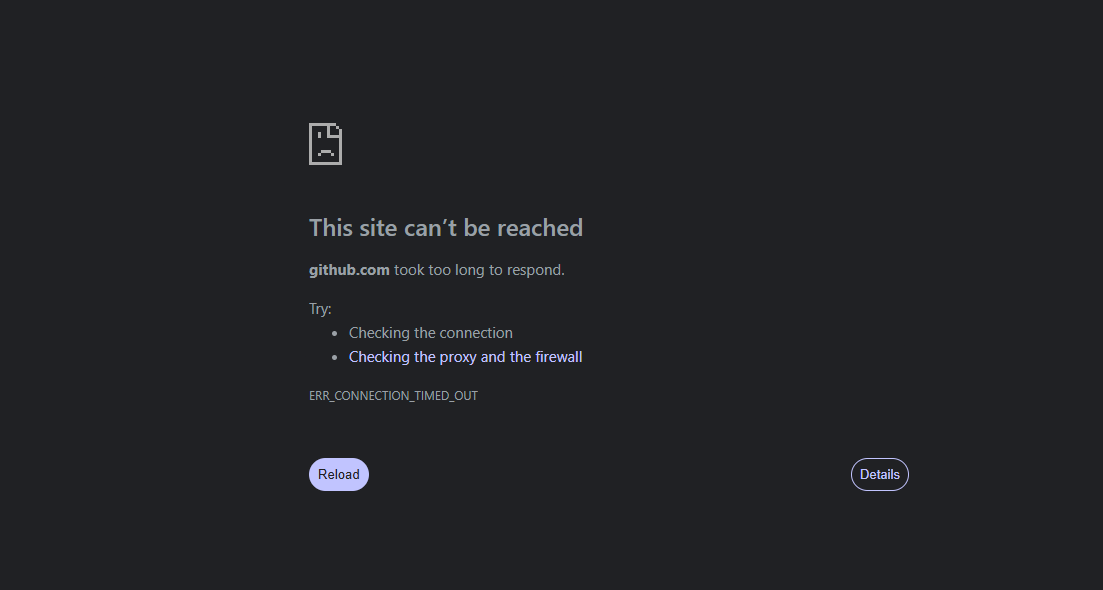

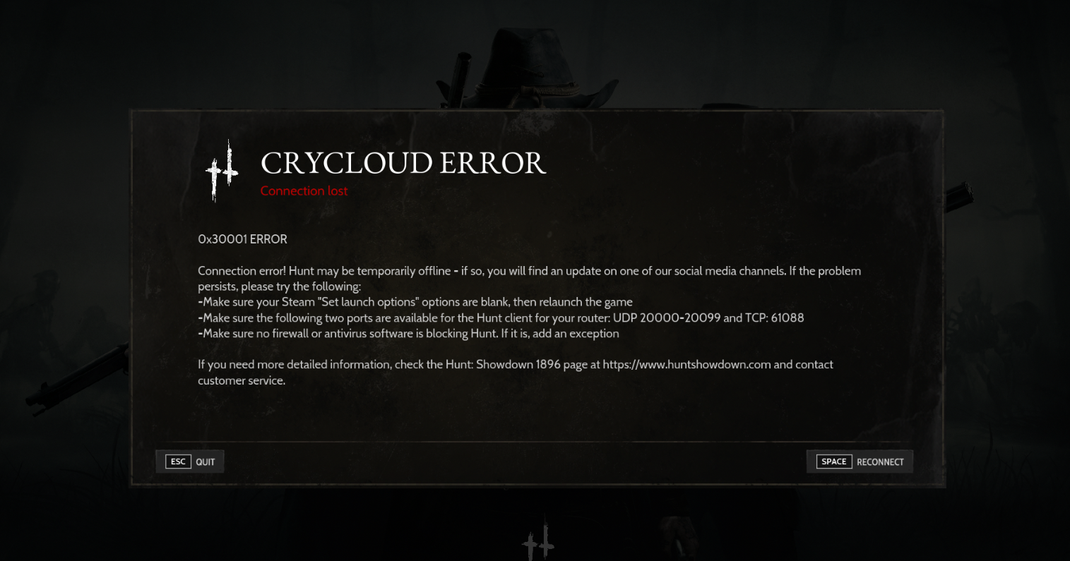

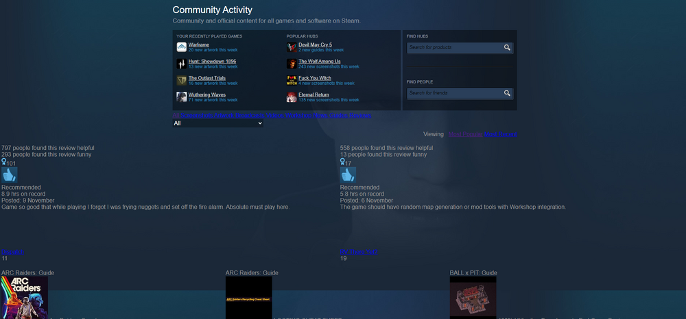

Mais ou menos um mês atrás eu tive um problema com a minha internet Desktop pois eu não consegui acessar determinados sites ou programas que precisavam de internet algum deles eram as Steam, Mercado Livre e nenhum serviço da Microsoft além de que o Spotify seja em forma de software ou web eu também não conseguia acessar, entre vários outros sites.
Vieram vários técnicos aqui em casa e nada de resolver, não sei bem o fim da história mas depois de um tempo tudo se normalizou.
Hoje formatei meu pc e voltou acontecer o mesmo problema, não consigo acessar estes sites mencionados e vários outros. Já testei com o DNS 8.8.8.8 e 1.1.1.1 e mesmo assim não funciona nada. Por via das dúvidas também testei com o Firewall desativado.
O erro que costuma aparecer não parece ser relacionado ao DNS, como mostra na imagem o site não pode ser alcançado.
Alguns sites mais comuns costumam abrir sem problemas, como a Netflix, Facebook e Youtube. E as vezes os sites voltam a funcionar por alguns minutos, as vezes até segundos mas param de novo.
Nos celulares aqui de casa esta tudo certo, consigo acessar as coisas sem problemas, é apenas com o meu PC.
Este é um problema que consigo resolver sozinho ou vou precisar dos técnicos de novo?
As imagens anexadas são as únicas prints que consegui coletar que relatam um pouco do meu problema.
