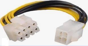

conectando Fonte Kanup KP-522 6+4 pinos e placa Delta H61M2K 8 pinos
Ir à solução Resolvido por 1lokos,
Relacionado a este post:
Fonte Knup KP-522 com um conector ATX 12V (4 pinos) e um conector PCI-express (6 pinos)
placa-mãe Delta H61M2K com um conector ATX 12V (8 pinos)
c1.jpg.b2b6a68a352d820ae1d873f32879618f.jpg 1-Está certo?
C2.jpg.a6f70bff2ca8bad19783dcd8c9a880f2.jpg 2-Vai fazer Kabum?
  • Haha 1
@1lokosFoi exatamente isso que eu pensei, uma verdadeira armadilha para um usuário sem experiência que pode interpretar que 6 pinos e melhor do que 4.
Aproveitando:
Visto por baixo dá para ver que as trilhas estão interligadas.
Usar ou não um adaptador de 4 pinos para 8 pinos vai fazer alguma diferença?
Super prático se eu tivesse aqui com um na mão:
Ou um destes:
A fonte e a placa-mãe são novos, estão em garantia. Se eu pudesse abrir fazia a gambiarra dentro da fonte.
Com certeza dentro da fonte todos os fios amarelos estão soldados no mesmo ponto.
