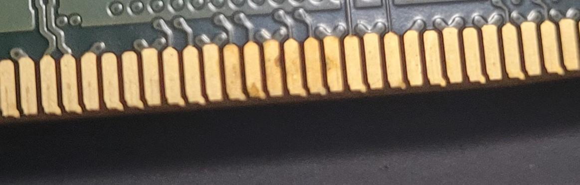

Isso aí provavelmente já é indício de algum nível de oxidação.
Faça o que o colega acima sugeriu. Se não sair, tente o combo da borracha + álcool isopropílico.
Quando instalá-las, faça um teste completo usando o PassMark Memtest86.
E lembre-se que "seminovo" é só um eufemismo para "usado".

@daniell. já tentou limpar com limpa-contato?
Alcool isopropilico também funciona
vou ver se acho alguém pra limpa e testar , mais isso pode piora com o tempo?

Em 08/01/2026 às 22:40, daniell. disse:
Se for oxidação sim, é o natural. Ocorre sempre, mas existem alguns fatores que aceleram a oxidação, como umidade, falta de uso e por aí vai.
O que retira oxidação é atrito, passa com uma escovinha e deve sair.
Olá,
Como foi dito pelo pessoal provavelmente é oxidação.
Compra um álcool isopropílico e cotonete e limpa suavemente, também passa um limpa contato.
Talvez a mancha não saia, mas isso já vai ajudar a reduzir a sujeira.
