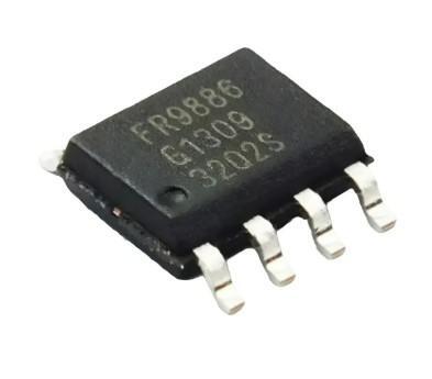

Olá pessoal,
Estou procurando o CI FR9886 em encapsulamento SOP-8, porém só estou encontrando versões que possuem aquela parte metálica atrás do componente (exposed pad / thermal pad).
Até encontro alguns anúncios no AliExpress, mas as fotos e descrições não deixam claro se é a versão com ou sem esse pad metálico, o que dificulta muito na hora da compra.
No meu projeto, eu preciso da versão SOP-8 sem esse pad metálico, pois minha PCB não foi projetada para dissipação por essa parte.
Alguém sabe:
- se o FR9886 realmente existe em SOP-8 sem exposed pad?
- se há algum fabricante ou part number específico para essa versão?
- ou algum substituto compatível que não tenha esse pad térmico?
Agradeço qualquer ajuda ou experiência com esse componente. Obrigado!

4 horas atrás, pamelagrd disse:
experiência
Visão prática serve? Não vejo problema (nem sua pcb, claro) de se usar este daí. Desde que não passe nenhuma trilha que não seja gnd em baixo dele.
Permita-me não comentar sobre o fato/risco de que sua ...
Afinal este terminal térmico foi colocado aí pra isso. Pra uma montagem emergencial e caso passem trilhas críticas por baixo, que tal se isolasse esta parte com mica isolante e afins...? até mesmo fita crepe eu (eu) cogitaria
