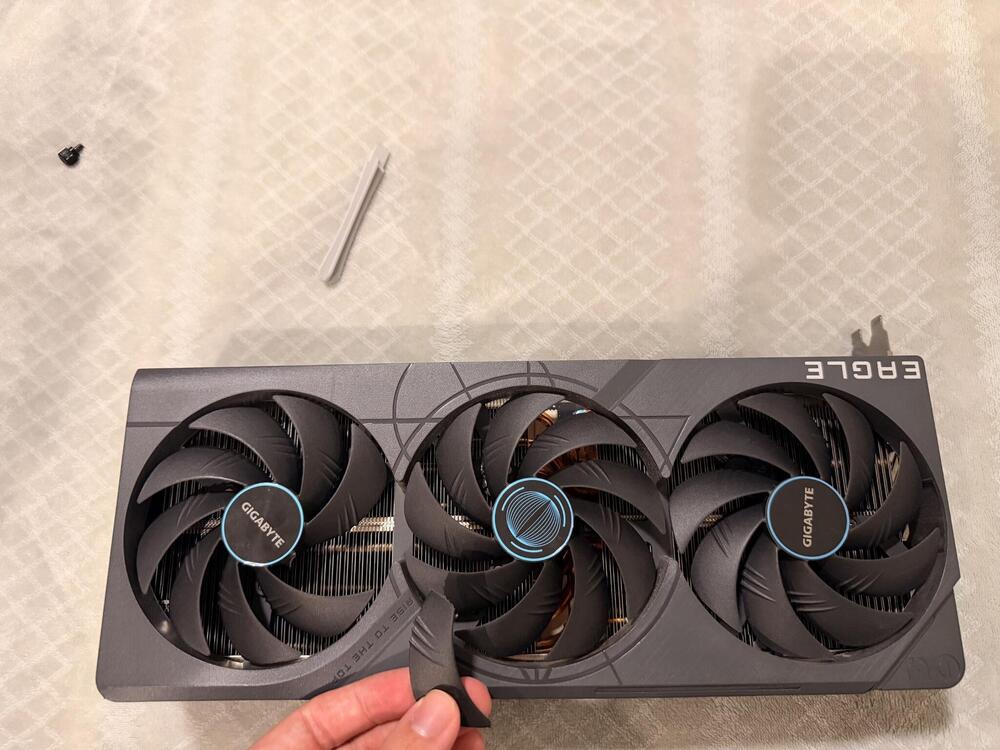

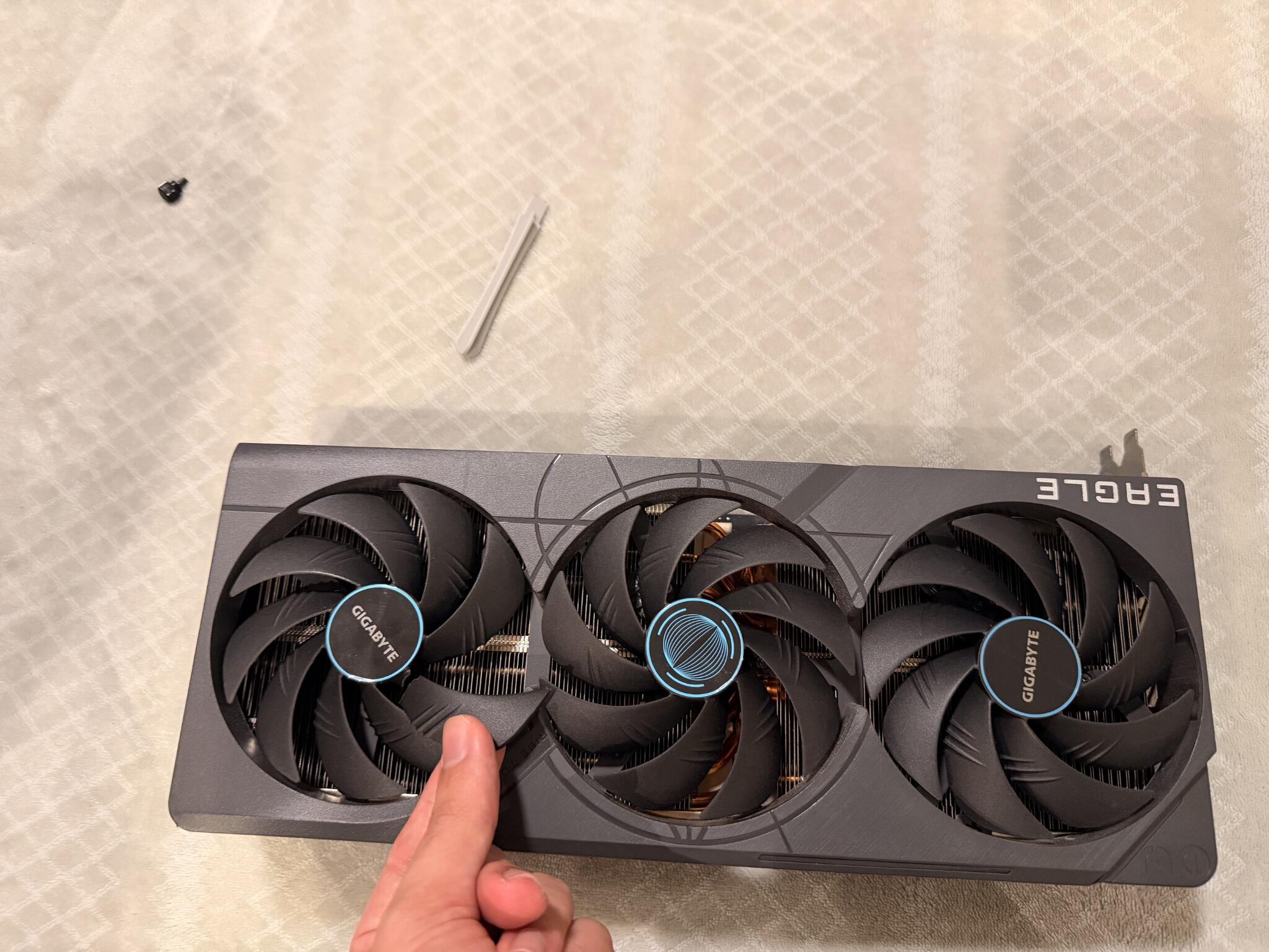

Tenho uma RTX 4080 da gigabyte, ontem meu pc apresentou problemas como acontece de vez em quando (fans no máximo, tela preta e ainda consigo ouvir áudio do computador por um tempo) mas ontem ouvi um barulho de plástico batendo bem baixo, até q ouvi um bang até q alto, desliguei o pc e liguei de novo, tudo normal, mas quando fui jogar meu pc tava tremendo muito. Hj abri o computador e tirei minha placa de vídeo e me deparei com isso.
É um problema muito grande ? Posso só continuar usando assim ? Posso colar o pedaço quebrado? Devo comprar outra fan ? Tem como comprar outra fan ?
1 hora atrás, thi546 disse:
É sim, além do barulho e da vibração, perde muita eficiência da fan.
Poder pode, se suportar o barulho e tremedeira, mas não e indicado pois a longo prazo pode danificar ainda mais, ou danificar outras peças devido ao atrito.
Se você colar ainda vai ter bastante vibração, fans genéricas tem construção simples, mas essa ai e outras tem engenharia e tecnologia por trás, não é uma "simples" fan. O peso de cada uma dessas hélices ai é milimetricamente calculado e todas as pás tem o mesmo peso, tamanho, espessura e etc. Se você colar, a cola vai fazer parte do sistema e o peso da cola vai gerar vibração, tornando a fan desbalanceada, a partir dai não tem mais volta, fazer "balanceamento" seria absurdamente complexo e não valeria a pena. Mas isso depende do tipo da cola e do método de colagem, mas se você usar a famosa SuperBond com uma camada absurdamente fina vai conseguir um ótimo resultado, mas pra conseguir colar exatamente no lugar seguindo o ângulo e distancia correto seria necessário desmontar essa parte das fans e remover essa que está quebrada pra ter acesso ao devido local.
Tem como comprar a fan, mas original vai custar bem caro, eles "passam a faca" mesmo...
O que eu não consigo entender é como essa pá foi quebrar sozinha, tipo do nada mesmo como você relatou. Talvez durante o processo de montagem/manutenção, um mal jeito de segurar a placa pode ter forçado de forma excessiva essa hélice especifica, o que fragilizou o componente e o deixou vulnerável, o material é bem sensível e não muito resistente. Você verificou se não estragou o radiador/dissipador?
Eu tentaria colar.
Se ficar desequilibrado, quebra a outra hélice do lado oposto e faz o mesmo processo de colagem. (Talvez nesse caso tenha que quebrar 1 em cada 3, já que o número de pás é impar)
2 minutos atrás, RodrigoJP disse:
quebrar talvez seja muito arriscado pois se quebrar em mais de 1 pedaço ai já fica pior que a outra. Se fosse o caso o indicado seria "lixar" o lado onde foi colado pra diminuir o peso daquela pá especificamente.
@thi546 acho bem válido investigar como isso aconteceu, eu nunca vi uma FAN de GPU quebrar sozinha sem motivo nenhum. Vale a pena ver se a placa não está envergada...
Melhor ainda, ver se a garantia cobre
@thi546 Assim como o Mascote e o Yan já disseram, também achei bem estranho a fan ter simplesmente quebrado do nada, esses travamentos que você comentou que vem sentindo, são depois de mexer em alguma configuração ou no hardware?
Eu não usaria a placa do jeito que está, pode até arriscar tentando colar ela, mas também não recomendo. Não sei te dizer se a garantia cobre esse tipo de acidente, mas eu não tentaria nem forçar ela a rodar algum jogo.
