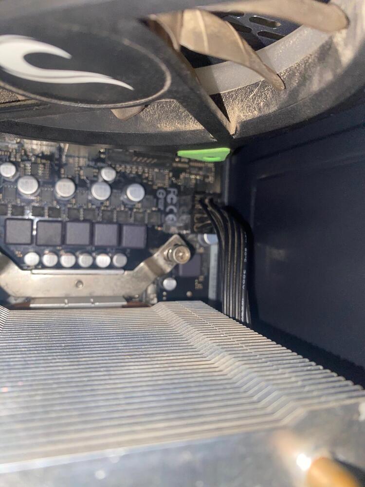

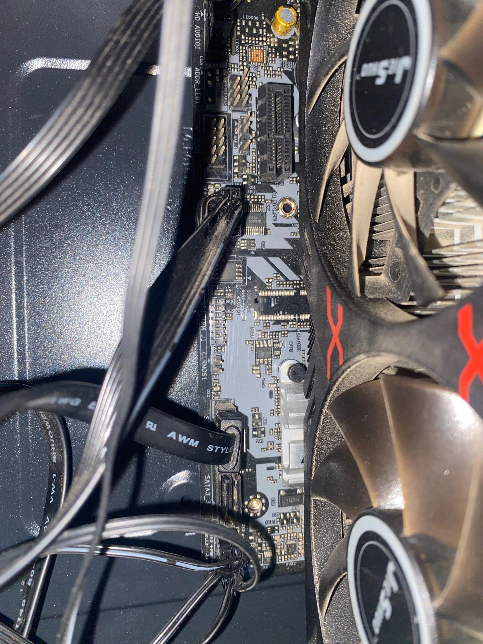

Rapaziada montei esse mas ainda não liguei, por essas fotos da pra dizer se está tudo certo? CPU está na cpu pcie na de vídeo e o 24 pinos na mãe
O cabo da GPU está OK, mas aparentemente ela não está devidamente parafusada no gabinete, na foto não posso ver, mas a julgar pelo ângulo da inclinação, creio que ela ainda não foi parafusada, mas posso estar enganado. Também faltam alguns parafusos para prender a placa-mãe no gabinete, na foto posso ver um cabo da fonte que aparentemente vai encostar na fan do aircooler, quase não consegui ver mas acho que nele está escrito CPU, você ligou corretamente na placa-mãe ou a fonte tem 2 cabos CPU 8pin? De qualquer maneira ele vai encostar na fan, é bom tirar, e também faltou aquela limpadinha básica, posso notar bastante poeira e se você montou ele assim, certamente deva ter ficado resquícios de poeira no conector PCIe da placa de vídeo, Memórias e talvez processador. A posição do arcooler está certa.

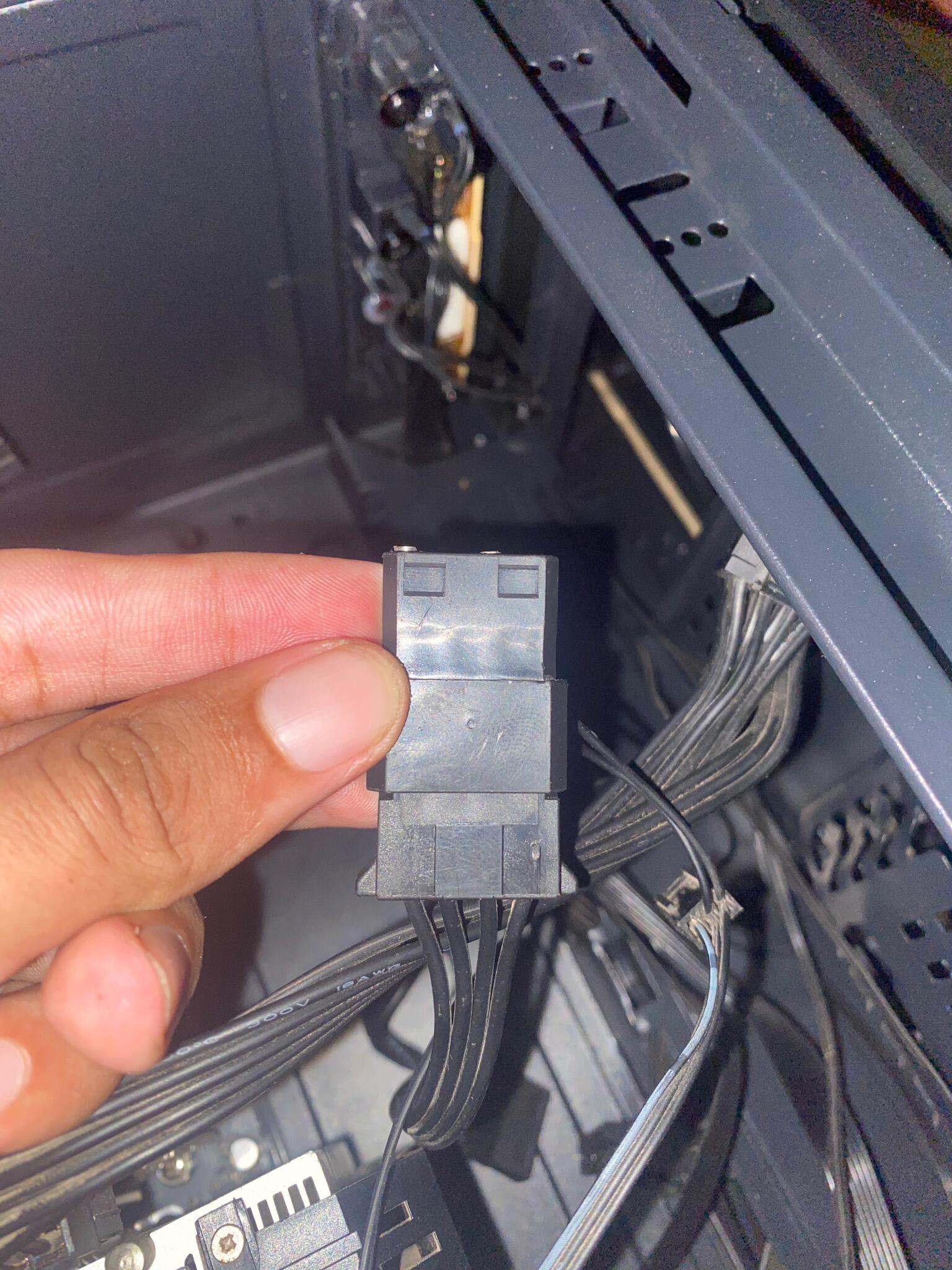

também quero saber se tem problema porque o encaixe da fan quando eu coloco o conector de energia da fan sai os ferrinhos da frente
eu não entendi, você quer dizer que fica faltando, no caso a placa-mãe tem 4 pinos e o conector do cooler tem 3?
Esse fan na traseira do gabinete está montado invertido, soprando para dentro, contra o ar quente que sai do CPU Cooler. A função dele é extrair o ar quente para fora.
Citação
 ...também quero saber se tem problema porque o encaixe da fan quando eu coloco o conector de energia da fan sai os ferrinhos da frente
A parte traseira dos pinos do conector Molex não deveria estar aparente, pois se esta parte encostar no gabinete vai dar curto-circuito.
Tem a opção de não usar este conector Molex e plugar o conector de 3 pinos num conector SYS_FAN da placa-mãe, mas se os pinos continuarem aparentes o risco permace, pois como o conector Molex está em paralelo com o de 3 pinos, os pinos estão energizados.
