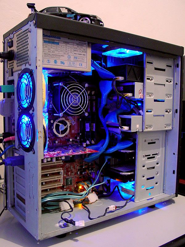

Pela foto ela está de cabeça para baixo.
Ela puxa o ar de dentro do case e joga para os componentes da fonte.
Esse sistema a Seventeam usa a bastante tempo.
Na parte de traz ela possui os furos, por onde o ar puxado sai... Veja:
