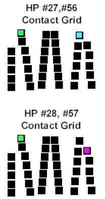

  1. Impressora ligada, retire o cartucho da impressora.
  2. Cole uma fita adesiva no local(contato) mostrado na figura 1.
  3. Coloque o cartucho na impressora e aguarde uma mensagem de erro ou a página de alinhamento. (Carregue três folhas de rascunho na bandeja se for uma multifuncional e deixe que ela imprima uma primeira folha de alinhamento, mas não complete o realinhamento).
  4. Retire o cartucho da impressora.
  5. Cole uma segunda fita adesiva no outro contato mostrado (figura 2), não retire a primeira fita.
  6. Coloque o cartucho na impressora.
  7. Aguarde pela mensagem de erro ou calibração como antes.
  8. Retire novamente o cartucho da impressora.
  9. Retire as duas fitas, recoloque o cartucho na impressora.
10. Desligue a impressora por 20 segundos.
11. Ligue a impressora. Nível restaurado.
<div class='bbimg'>%7Boption%7Dhttp://img122.exs.cx/img122/3761/ReseteHP27-28Imagem.jpg' border='0' alt='Imagem postada pelo usuário' />
IMPORTANTE: Nunca toque nos contatos do cartucho com as mãos, é extremamente sensível e poderá queimar o cartucho que não será mais identificado pela impressora. Se preferir, cubra com um pedaço de papel e fita antes de fazer o recarregamento.
OBS: No caso de multifuncional, não será necessário completar o alinhamento em nenhum momento(digitalizando a folha), uma vez que o cartucho é o mesmo e já foi alinhado na primeira vez que foi colocado na máquina.

Opa amigo. Esse esquema pro colorido não funciona. O pino que usei do lado direito foi o primeiro (como nosso amigo indicou) e não o segundo.
Testei aqui e funcionou no primeiro.
