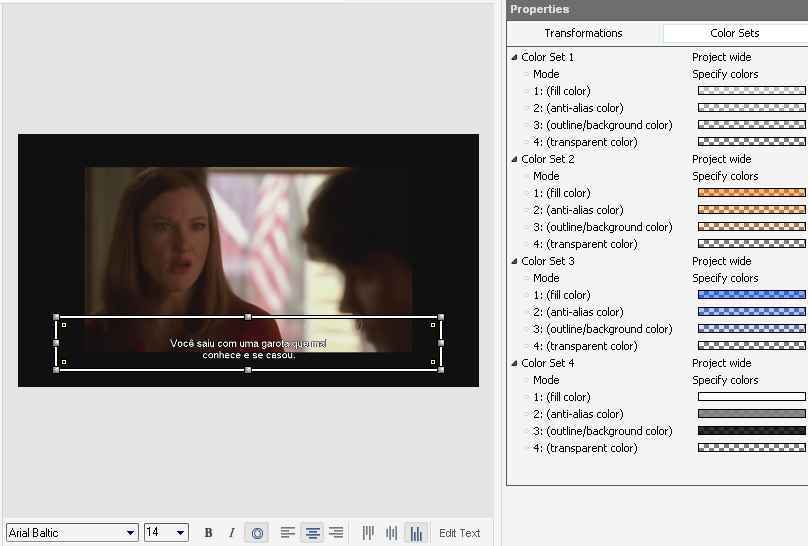

- trotfoxbr parabens pelo tutorial so quem já fez um sabe o trabalho que da :palmas:
- Com relação ao problema das legendas estarem com uma linha a +, na versão 3.0c ao importar a legenda ela continua com a linha a +, ao salvar o projeto de autoração com filme, audio e legenda e depois abri-lo a legenda estava normal sem a linha a mais.
- trotfoxbr sem querer abusar da sua boa vontade você poderia entrar em mais detalhes sobre como personalisar a legenda (cor, fundo etc....) não é meio intuitivo, pelo menos foi o que achei so gostaria de mudar a cor e o fundo(não entendi todos estes color set e como faço para ativar um detes?. Obrigado
EDIT: PESSOAL já CONSEGUI RESOLVER MINHA DUVIDA, OBRIGADO :palmas: :palmas:
