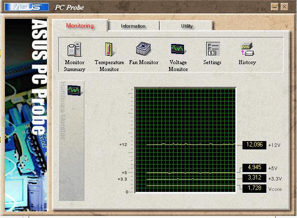

+12 ; +5 ; +3.3 com muita variação!

Olá pessoal beleza???
Bom eu tenho um Atlhon 2.6 Barton, overclocado para 2.8
Placa-mãe: A7N8X-X
Vídeo: GeForce FX 5200 128MB 64bits
Fonte genérica 300W
Bom pessoal, eu andei percebendo que de um tempo pra cá a minha fonte tem dado uma variação maior do que dá normalmente, não sei se é pelo fato de o monitor estar ligado nela também... deem uma olhada:
valeu pessoal!!
Na realidade não Alter, mas pelo fato de eu ter percebido uma variação maior do que a que estou acustumado, deduzi que ela está em tempos de queimar, mas pelo que você disse não é bem assim né?
Outra dúvida aqui, Uma fonte de marca, tem menos variações??
Cara tipo as variações de 12 até 12.4 ou 11.60 estão estáveis o a sua tá otima
de 5V vai de 5,2 até 4.8 a sua ta ai
a de 3.3 é 3.15 ou 3.40
Sua fonte tá legal pelo q eu ví !!!
