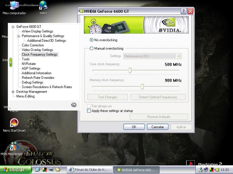

Fala pessoal, eu comprei uma eVGA 6600GT so q to querendo saber se da pra colocar ela rodadno a 1G so pelo programa do driver dela, sem ser pela bios.
E o driver q eu peguei do site da nvidia, o mais atual, não está em Português. Tem como eu passa-lo para Portugues?
Da sim...
mas você tem q baixar o forceware do coolbits (arquivo de registro q habilita)... disponivel no site da www.guru3d.com para habilitar os mods de over.. deve aparecer uma igual postei ali atrás pag 166

Mais me disseram que o Riva Tumer fazia isso, habilitava a opção de over no driver da nvidia. Tem alguma diferença?
Como eu configuro esse forceware?
Postado Originalmente por Dymytry@11 de março de 2006, 10:02
A diferença é que você faz no prórpio software da Nvidia.....
O coolbits é um registro para habilitar as opções ocultas no Forceware da Nvidia.
você baixa o arquivo é pequeno 100 kb... executa ele e vai aparecer um aruivo com extensão .REG... basta executar ele que algumas opções ocultas no forcware irão aparecer...

já instalei e apareceu como você falo, então eu posso agora aumentar de 900 para 1G pelo driver, sem ir na bios. Olha como ele está configurado na figura abaixo.
Só que não apareceu para habilitar o sensor de temperatura. Tem como habilitar via driver ou so pela bios?

Postado Originalmente por Dymytry@11 de março de 2006, 11:13

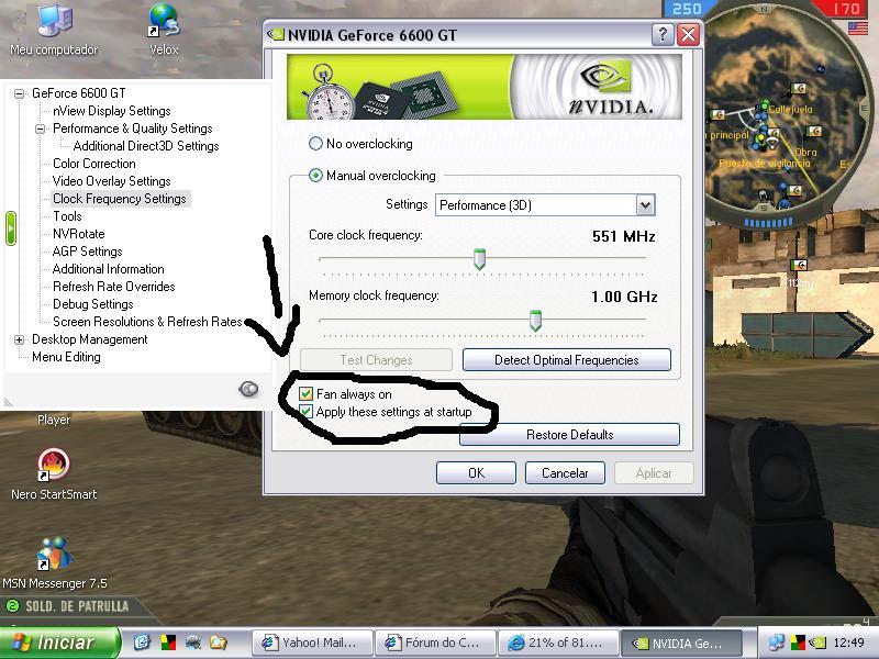

Valeu mesmo. Eu fiz o over clicando em "Detect optimal frenquencies" e ela ficou como está na imagem abaixo. Uma dúvida: Eu deixo marcado as duas caixas la em baixo?
Postado Originalmente por Dymytry@11 de março de 2006, 12:47
Sim deixa as 2 marcadas....
A 1 primeira no meu caso fica ligado mesmo se não marcar (pois pela bios ela ta sempre ON).
A 2 é para "sempre" o over se você não clicar nela quando você reiniciar o pc a PV volta para o defualt 500/900.
